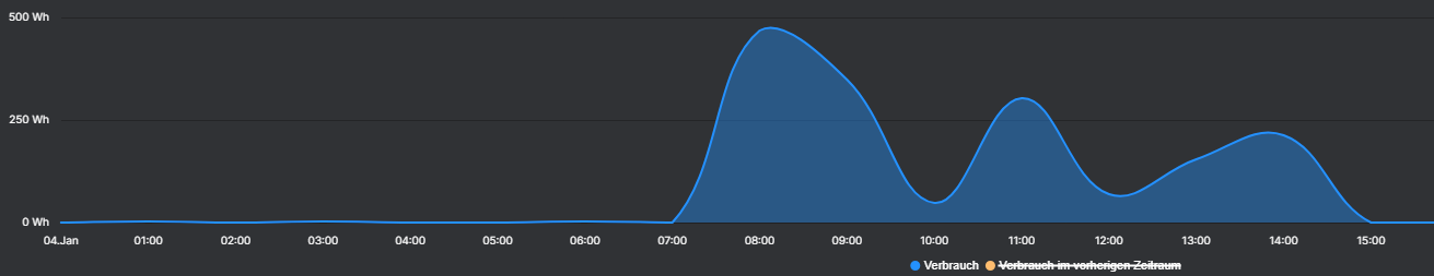

So sieht die Kurve heute aus bei mir, bisher habe ich einen Abtau Vorgang mitbekommen (AT 5°):
Ja, sieht so aus, dass die nur etwa bis 240 Watt runter moduliert.
Wobei die nur selten taktet, insofern für die Effizienz kein Problem. Würde sie aber tiefer modulieren, würde sie gar nicht takten und du hättest dann keine etwas kühleren Pausen.
