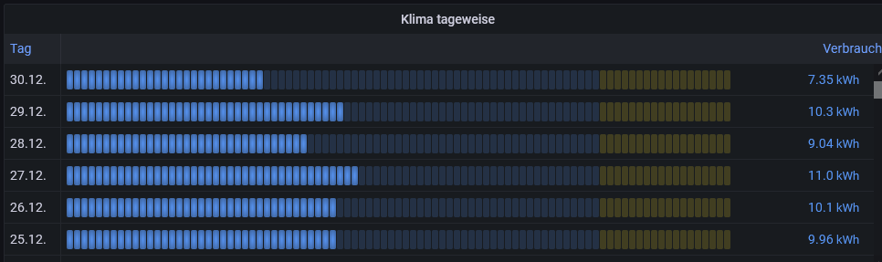

Ich habe keine Energiekurven, nur Leistungskurven, wie in dem Beispiel weiter oben.
Für Energiestatistiken habe ich Tages- Wochen und Monatssummen.
Sieht z.B. so aus für alle Außengeräte zusammen:
Wozu brauchst Du eine Energiekurve? Die Energieaufnahme kannst Du anhand der Leistungskurve genauso gut im Dreisatz sehr gut abschätzen.

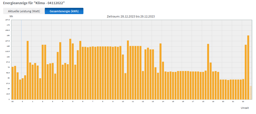

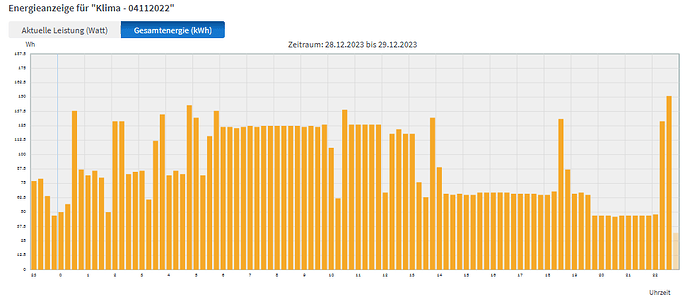

@klimafan Ich habe die Hantech 9000 installiert, die regelt bis ca 265 Watt runter. Da ich mit der Hantech ein relativ großes Raumvolumen (Flur EG mit offenen Treppenhaus, Schlafzimmer OG, Büro OG, Gästezimmer OG) temperiere passt das ganz gut. Anfangs hatte ich bedenken ob das so funktioniert, aber ich bin überrascht, die Wärmeverteilung ist optimal.
Ich denke, die Methodik lässt sich stark vereinfachen, wenn man sich die Anlage so eingestellt hat, wie man es gern hat. Bei mir z.B. läuft eine Nachtabsenkung, die zum Abschalten der Klimaanlage führt und ich kenne bei bestimmten Außentemperaturen den Energieverbrauch, um die Raumtemperatur zu halten. Rechne ich nun 24 Mal den Energieverbrauch einer Stunde zum Halten der Raumtemperatur und vergleiche das mit dem tatsächlichen Energieverbrauch in 24 Stunden, habe ich ganz schnell mein Ergebnis.
Ganz konkret verbrauche ich zurzeit an einem normalen Wochentag zwischen 1,8 und 2,3 kWh pro Tag, um unser Wohnzimmer zu heizen. Aus den Abendstunden weiß ich, dass ich mit rund 220W auskomme, um die Temperatur auf 21°C zu halten. 220W * 24h = 5,28 kWh. Bedeutet für mich: durch die Nachtabsenkung spare ich pro Tag 3 kWh ein und habe den für mich erwünschten Komfort.
Da wir hier im Augenblick sehr konstante und relativ hohe Außentemperaturen haben (8 bis 10°C), weiß ich noch nicht, ab wann das Durchlaufen der Anlage eventuell einen energetischen Vorteil bringen könnte. Würde die Raumtemperatur in der Nacht aber unter 18°C sinken, würde meine automatische Regelung sowieso die Raumtemperatur auf 18°C halten, da mir an dieser Stelle dann Komfort über Effizienz geht.

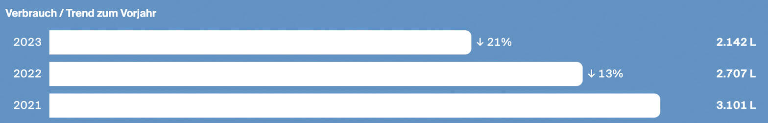

Zum Jahresabschluss werde ich hier mal meine Statistiken des Ölverbrauchs meines 100qm Einfamileinehauses (Altbau 60er aus Ytong) zeigen.
Hier die Entwicklung über die 3 letzten Jahre.
Es gab auch 2022 schon eine Reduzierung von 13%, da wir im Herbst 21 neue Fenster haben einbauen lassen
Das ist eine Reduzierung um 1/3 von 3100 Liter auf 2100 Liter in 2 Jahren
Spannend ist, dass die Reduzierung von 21% in 2023 ja nur von der zweiten Jahreshälfte her rühren.
Ich habe die Klimaanlage im Sommer einbauen lassen, von Januar bis Mai kam die noch gar nicht zum tragen.
Wenn man das hochrechnet sollte die tatsächliche Reduzierung im Bereich von 40% liegen.

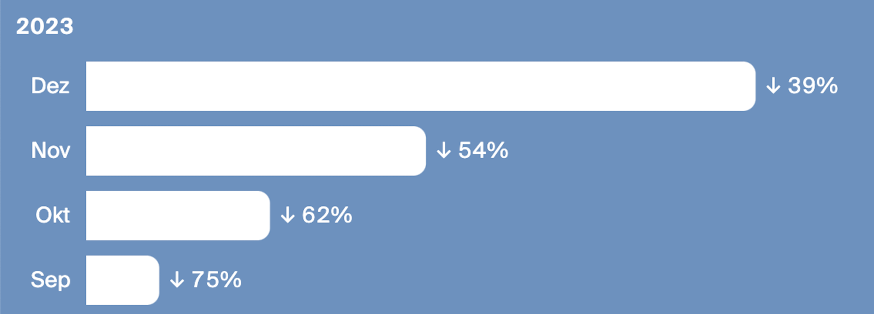

Hier mal die einzelnen Monate:
Der Dezember fällt schwächer aus, weil ich da die Kimaanlage deutlich runtergefahren habe.
Bis zum November habe ich versucht möglichst viel Wärme mit der Klimaanlage zu erzeugen und in den angrenzenden Räume zu schaufeln.
Das klappt aber nur bedingt, der Flur ist dann mit 27-28° extrem überhitzt und die Stromkosten explodieren.
Ab Dezember habe ich den Flur "nur" noch auf 25° geheizt, da sind die Stromkosten sehr moderat und es reduziert den Ölverbrauch dennoch ganz ordentlich.
Ich muss auch generell sagen, dass wir es in den Räumen diesen Winter spürbar wärmer hatten als in den letzten Jahren.
Die Raumtemperaturen lagen diesen Winter immer um 23° früher bei 21-22° was für uns immer etwas fröstelig war :wink:
Das bedeutet, die Einsparungen gingen mit einem gleichzeitigen Komfortgewinn einher.
