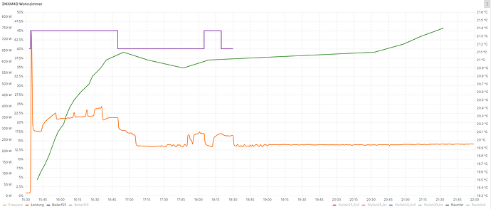

Mit dem Nachheizen und dem Einsparpotenzial hatte ich das hier mal wieder getestet:
https://www.akkudoktor.net/forum/heizungssysteme/sammelthread-erfahrungen-zum-heizen-mit-klima-splitanlagen/paged/57/#post-171542
0,8 kWh zu 3,0 kWh, wir haben als Faktor 3,75 eingespart!
Und was das Aufheizen angeht: Das ging ganz gemütlich mit niedriger Aufnahmeleistung innerhalb von 3 Stunden. Aber bereits nach 15 Minuten war die Temperatur für unser Empfinden völlig hinreichend.
Wohlgemerkt: Die Anlage lief auch beim Aufheizen fast nur an der untersten Modulationsgrenze und das bei 5 Grad Außentemperatur.
Würden wir durchheizen - das haben zahlreiche Experimente gezeigt - würde unser Verbrauch mindestens um Faktor 3 ansteigen! Das ist es mir nicht wert.

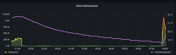

Da hast du aber kaum Einsparpotenzial damit. Die Verluste nach draußen sind einfach sehr klein. Und die Temperatur fällt innen auch nur wenig, wenn man eine Nacht nicht heizt. Damit spart man dann kaum was. Denn die Höhe der Verluste hängt direkt an der Temperaturdifferenz Innen zu außen. Wenn es innen kaum fällt, bleiben die Verluste nahezu gleich.
Ich habe da so meine Zweifel, ob ich mit zwei Singlesplit die Raumtemperatur mit 230W halten könnte.
Ab 20:30 Uhr wurden ca. 160W mehr biologische Heizleistung in den Raum gebracht :wink:

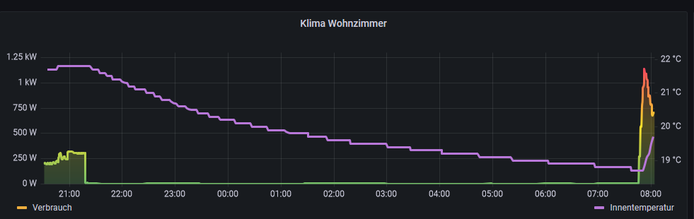

Meine Erfahrung ist das genaue Gegenteil. Wir fahren mit einer Nacht- und Abwesenheitsabsenkung auf 18°C. Der Aufheizvorgang dauert, nicht zuletzt wegen automatischer Nachregelung, maximal eine Stunde.
grün=Raumtemperatur
orange=Leistungsaufnahme Klima

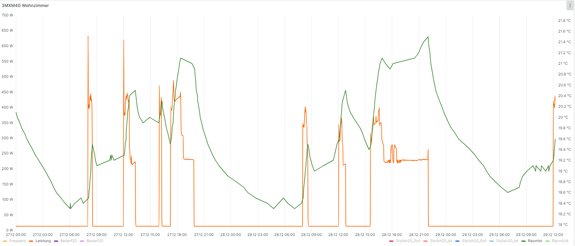

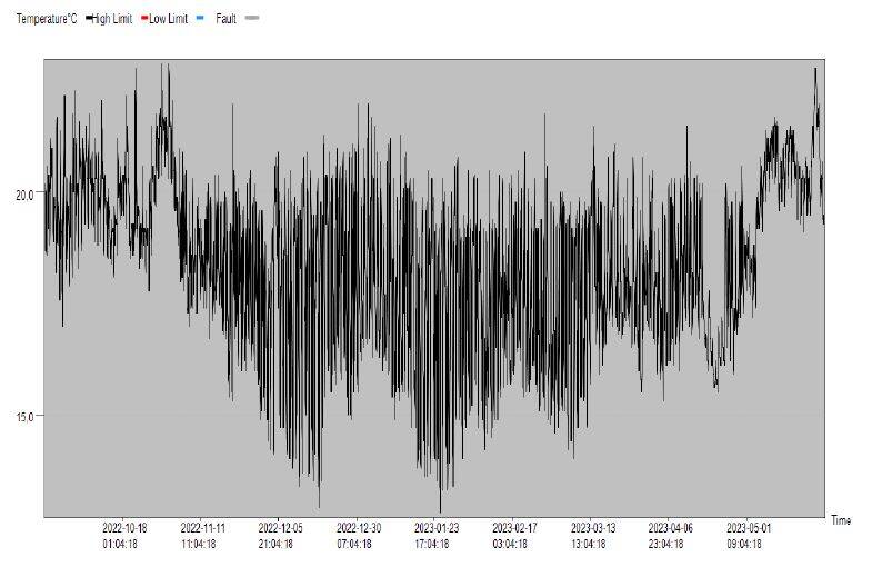

Hier mal ein Log, wie die Temperatur bei uns im WZ in der letzten Heizsaison geschwankt ist:
Die Schwankungsbreite zeigt, dass es oft über 5 Grad waren, wie es von Tag und Nacht geschwankt hat. Die mittlere Temperatur lag dann vielleicht bei 17 Grad. Würde man mit 21 Grad durchheizen, wären es 4 Grad mehr.
Was ich da noch nicht zusammenbekomme: Nach dem üblichen Daumenwert von 6% Einsparung pro Grad, wären es gerade mal 4 * 6 = 24 %. Aber wir scheinen viel mehr einzusparen. Entweder es gibt noch andere physikalische Effekte, die ich noch nicht so richtig durchdrungen habe oder es gibt Fehler in meinem Beobachtungen.

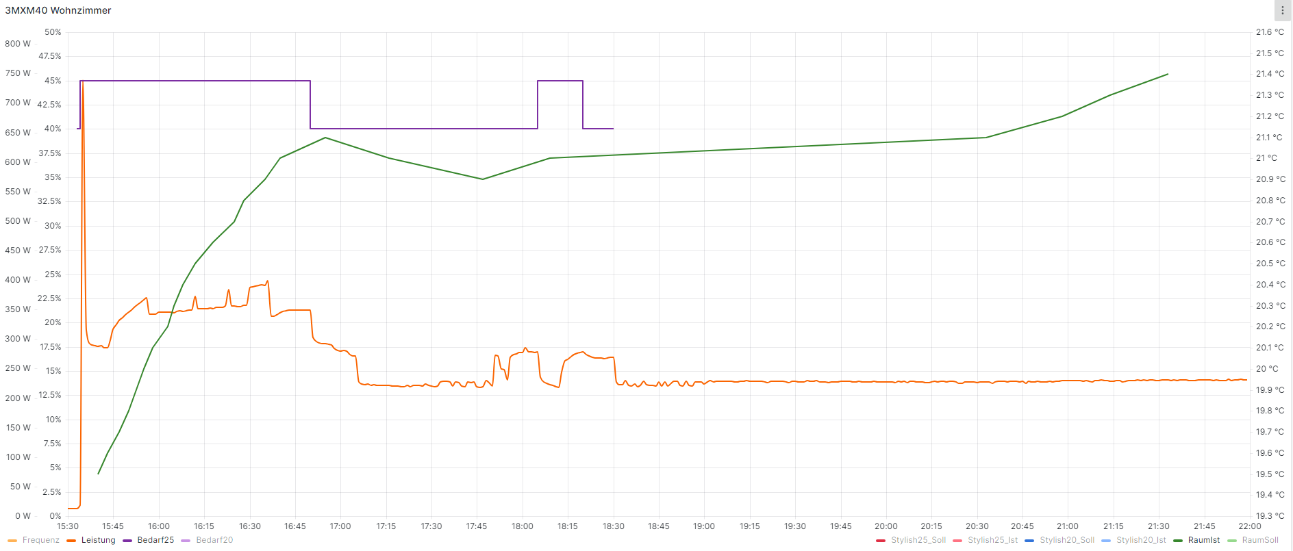

Hier mal die Situation im 32 qm Wohnzimmer - 70er Jahre Anbau mit 3 Außenwänden, jeweils 2 Wände leicht gedämmt sowie 1 Wand mit neuer 3-fach-Verglasung, aber riesiger Fensterfläche. Nicht unterkellert, Flachdach drüber aber mit Gründach. Beheizt mit Stylish 3,5 kW. Rheinland.
Diagramm von gestern Abend bei sehr hoher Außentemperatur von ca. 9-10 °C.
Der Raum ist also um ca. 3 °C über 10 Stunden ausgekühlt. War aber bereits am Morgen nach 30 Minuten Klima wieder um 1,5 °C aufgeheizt. Da das Außengerät nicht unter 200 Watt moduliert, hätte ich stattdessen 2 kWh über die Nacht verballert. So hat mich das Wiederaufheizten 0,5 kWh gekostet.

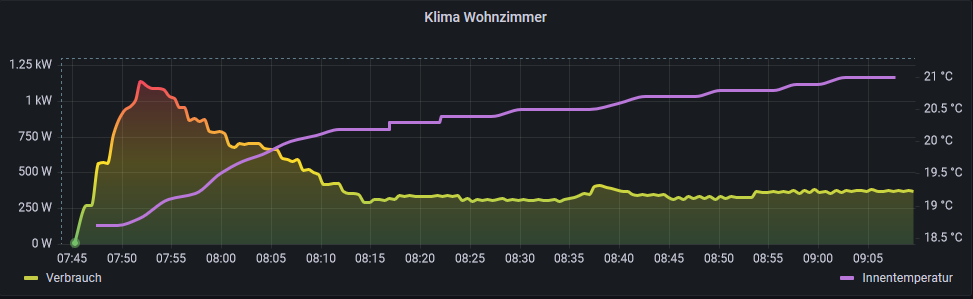

@martin3000 ja genau das ist kein Rechenfehler. Es geht um die elektrische Leistungsaufnahme wie Jogobo sagt. Start 7:45, um 8:15 waren es wie gesagt 1,5 °C mehr. An der Kurve kannst Du einen mittlere Leistung von 500 W entnehmen über diese Dauer. Macht 0,5 h * 0,5 kW = 0,25 kWh.
Danach ca. 300 W Leistungsaufnahme für 45 Minuten -> 0,75 h * 0,3 kW = 0,23 kWh.
In Summe also rund 0,5 kWh.
Seit heute früh bis jetzt (17:30h) hat die Klima 2,8 kWh verbraucht. Das kommt also alles hin. :wink:
Der CoP dieser Anlage bei der Außentemperatur von 10 °C liegt bei ca. 7.
Entspricht also 3,5 kWh Wärme für das Aufheizen bzw. 20 kWh Wärme für den gesamten Tag bisher.
