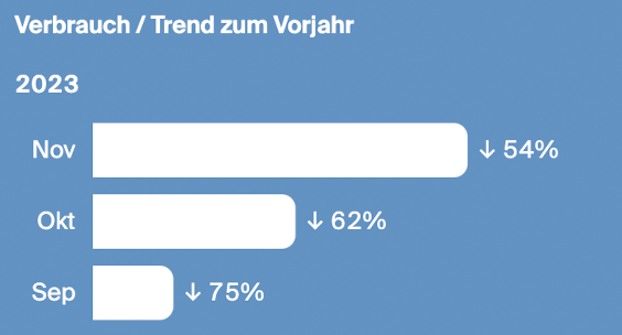

Ich kann über den Rückgang meines Ölverbrauchs berichten.
Eine Panasonic VZ9 zentral im Flur, offene Türen, Gesamtfläche 90qm
Bisheriger Trend im Dezember auch -55%
Grüße Jochen
