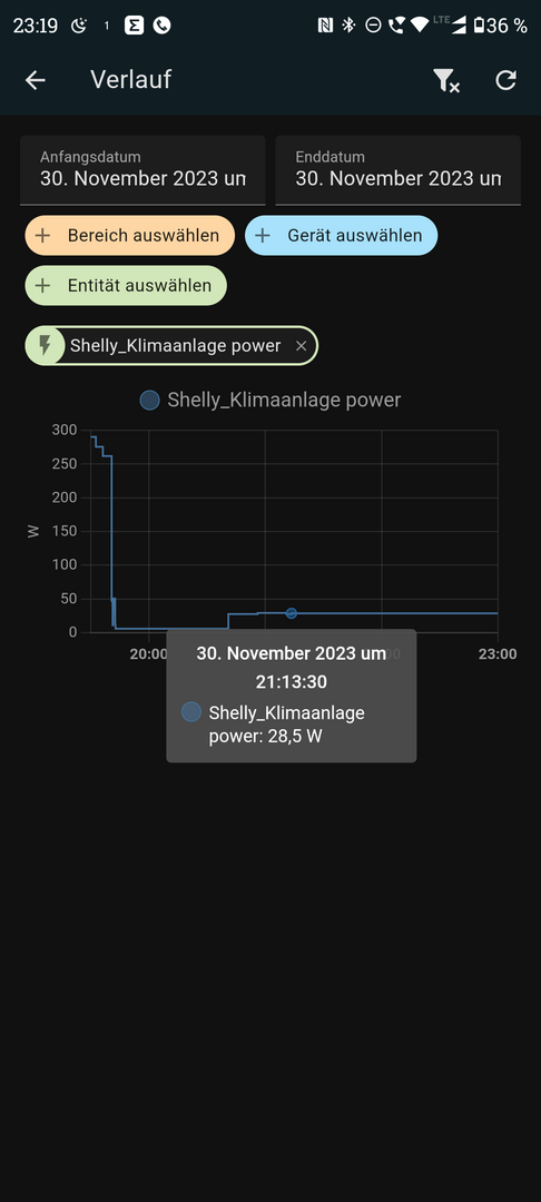

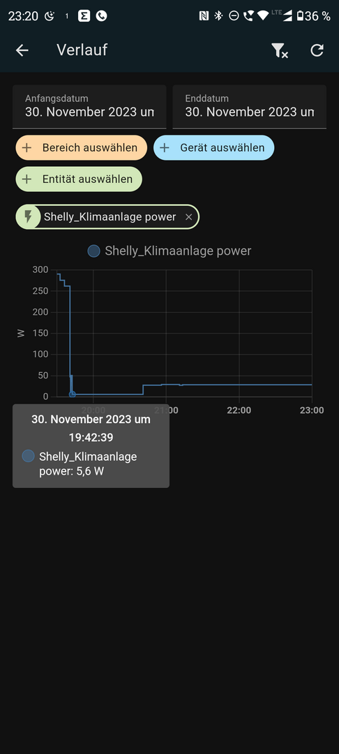

Der WLAN Stick ist es nicht (der braucht rd. 1,2w), aber anscheinend wirklich die von @ewu75 angesprochene Ölsumpfheizung. Hast du mal bei minus Graden geschaut? Bei Plus Graden hatte ich es noch nicht. Nach dem heizen zieht die Anlage rd. 5 Watt und geht dann nach einiger Zeit auf 28w hoch und bleibt dort auch. Jetzt seit gut 2,5 Std.
Bei Plus AT ging sie bis auf 1,2w runter.
Edit: Hab das jetzt die letzte Nacht beobachtet, um 20:30 Heizfunktion aus und die Anlage ging erst auf 5w dann kurz danach auf 28w hoch. Bis 0:30 lief sie dann mit 28w und ging dann wieder auf 1,2w runter bis heute morgen um 6 Uhr, da gings dann wieder auf 28w hoch und blieb dort bis ich dann um 8:30 die Anlage zum Heizen eingestellt hab. Die ganze Nacht waren AT um die -2 bis-3 Grad.

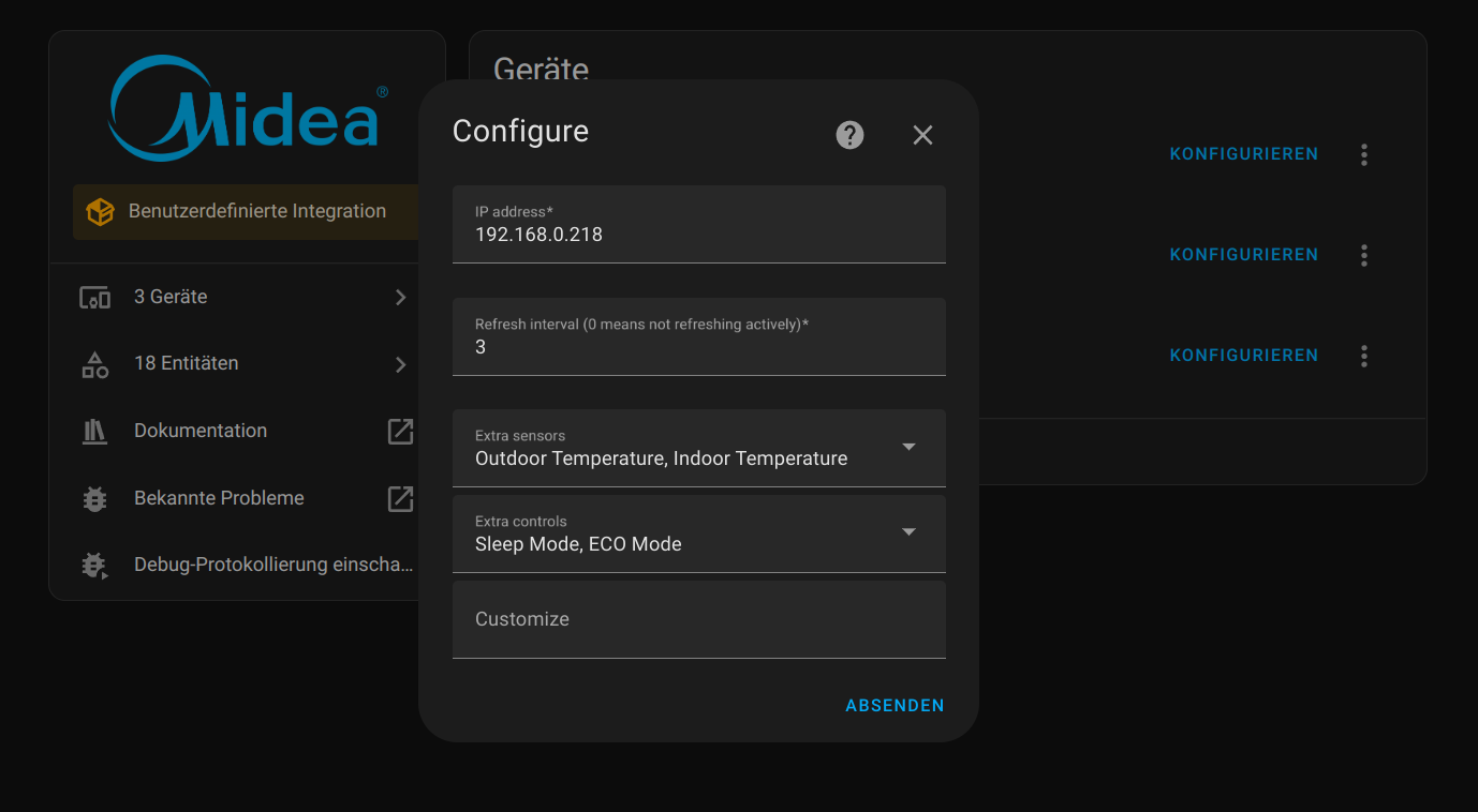

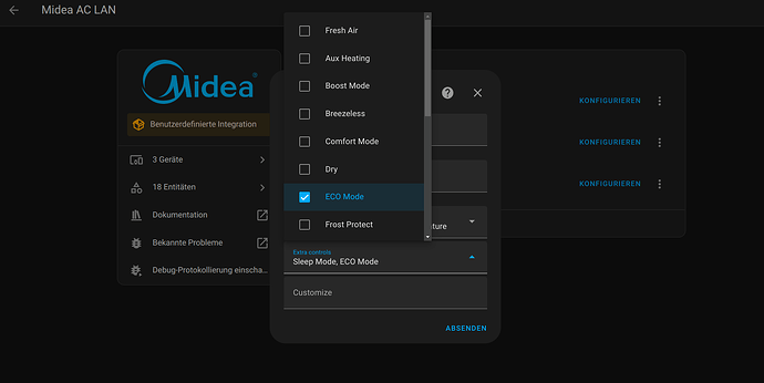

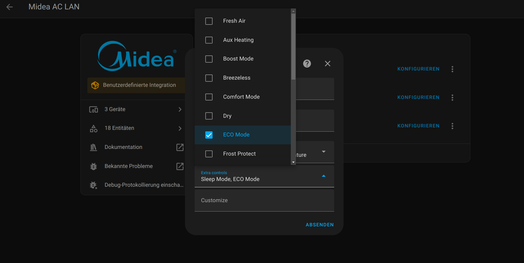

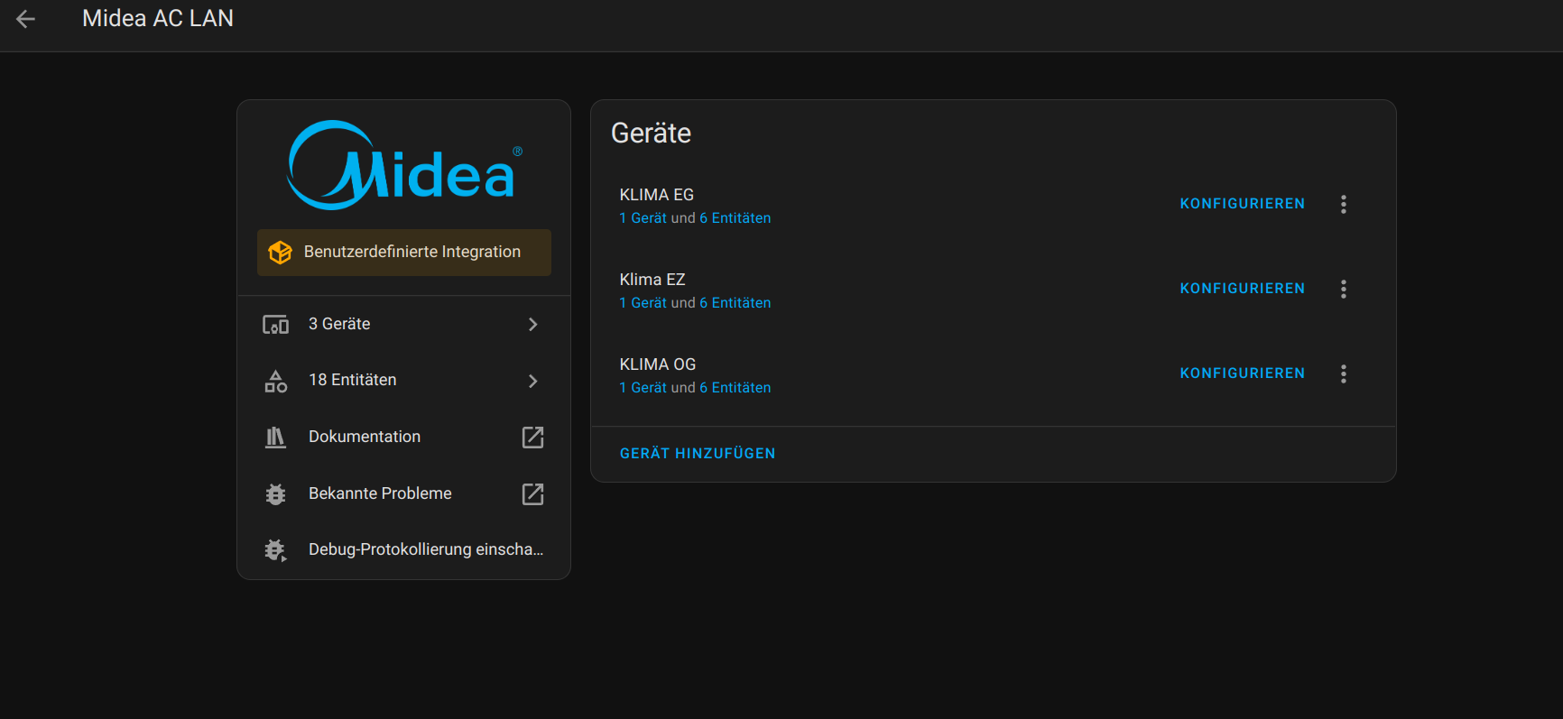

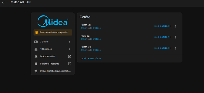

@Totti1001
Wenn Du bei HomeAssistant die Midea AC LAN Integration nutzt probiere mal folgendes:
Klicke bei der Integration auf Konfigurieren
Dann auf Extra Controls
Häkchen setzen bei Aux Heating
Nun sollte dir eine zusätzliche Entität namens Aux Heating zur Verfügung stehen die dir zumindest anzeigt ob die externe Heizung im Außengerät gerade läuft. Bei einigen Midea Modellen kann man sie damit auch manuell schalten.

@ted , vielen dank erstmal für den Tipp mit "Midea AC Lan", ich hatte das auch gesehen aber mich für "MIdea AC Smart" entschieden, da die Installation einfacher aussah, was sie aber eigentlich nicht ist. Also hab ich jetzt auch mal AC Lan installiert. Man hat deutlich mehr Entitäten zur Auswahl, leider funktionieren nur einige bei mir davon. Ich bekomme bei den meisten zwar eine akustische Rückmeldung vom Innengerät aber meist springt der Schalter sofort wieder auf die "Aus" Stellung.
Auch "Aux Heating" ist bei mir ohne Funktion. Was ich aber interessant finde, ist die Anzeige "Total Energy Consumption", die zeigt den kompletten Stromverbrauch der Anlage an. Und es gibt auch eine "Realtime Power" Entität, leider zeigt die bei mir nichts an. Lt. dem Entwickler, kann man wohl aber durch ändern einer Zahl 1 bis 3, die Abfrage Methode ändern (sofern es die Anlage unterstützt). Leider hab ich keinen Schimmer, wo ich diese Änderung vornehmen kann. Sicher in irgendeiner Konfig Datei aber habe da bisher nichts gefunden. Diesen Punkt kann man wohl ändern "{"power_analysis_method": 2}" durch Änderung der Zahl. Ich würde das gern mal ausprobieren, vielleicht kannst du einem blutigem Anfänger einen Tipp geben, wo ich diesen Punkt finde. Hier der Original Text: MIDEA AC LAN.

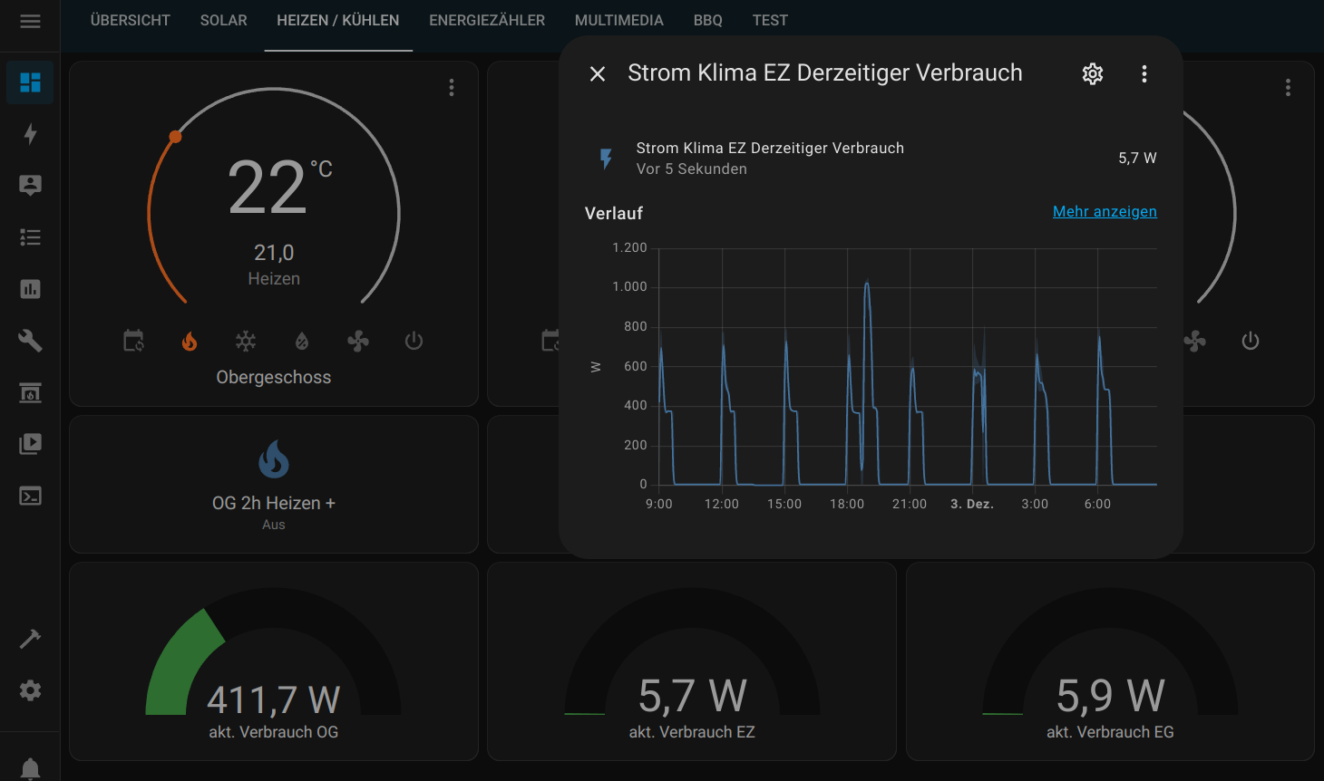

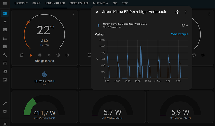

Bei den 2 neueren meiner 3 Dimstal Anlagen die nur noch zeitgesteuert alle 3 h für etwa eine Stunde laufen, meine Gasheizung läuft ja wieder für die Grundlast, schaut das jetzt so aus.
Ca. 6 Watt in den Taktpausen statt vorher um die 1 Watt. Ich kann nicht glauben das das die beworbene zusätzliche PTC Heizung ist, bekomme auch nichts angezeigt. Vielleicht ist es einfach aber auch noch nicht kalt genug, unter -5 war es hier noch nicht.
Dimstal beschreibt das so:
Die DIMSTAL Split-Klimageräte mit einer PTC-Heizung in der Außeneinheit ermöglichen eine Nutzung bis zu -15°C Außentemperatur. Ohne PTC-Heizung ist eine Nutzung bis max. -7°C Außentemperatur möglich

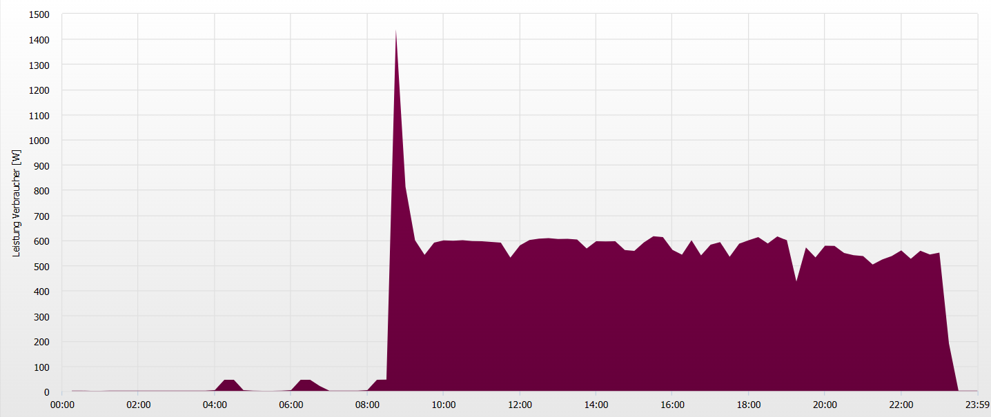

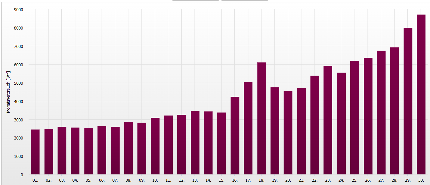

Hallo zusammen hier mal ein kleiner Monatsrückblick mit meiner Daikin Cold Region 4.0
zuerst mal die Verbräuche des Monats:
Am Monatsanfang war ich noch mit Bedarfssteuerung auf 40% und nur ca. 10h Heizzeit unterwegs.
musste dann langsam die Zeit immer mehr verlängern bis ich merkte es reicht nicht mehr. Habe dann auf Empfehlung des Forums die Bedarfssteuerung auf Auto gestellt. Was super klappt. Momentan Heizzeit von 8:30 bis 23:00 mit ca. 600W. Temperaturen zwischen -4 und -6 und 20cm Schnee.
Das Diagramm zeigt auch den Tag an dem ich mal zum Testen Econo deaktiviert hatte. Da ist die Anlage auf 3700W hochgeschnellt und ich habe schnell wieder aktiviert.
Bisher nicht wider benutzt da die Leistung voll reicht.
Stromverbrauch für den Monat 133kWh als alleinige Heizung für 47m². Bin ganz zufrieden
