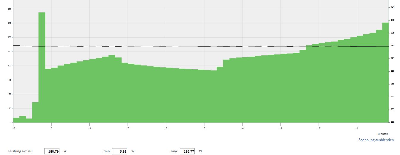

Ich weiß nicht ob es hilft aber hier mal die gerade ermittelten Daten beim Start von meiner Daikin FTXA-35 + RXA-35.
