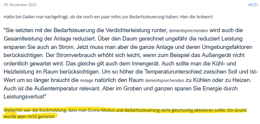

ich höre und lese immer wieder, das mann econo und bedarfsteurung nicht gleichzeitig schalten soll , ist da was dran ?
Kommt anscheinend direkt vom Daikin-Support:
Quelle: www.photovoltaikforum.com
Die Econo-Funktion reduziert die Leistungsaufnahme strikt auf 70%. Die Bedarfssteuerung kann so anscheindend nicht mehr richtig regeln, da je nach Siutation "mehr Leistung gebraucht" wird.
Was auch ungeschickt ist: Die Fernbedienung ist dumm und sendet immer das, was auf dem Display eingestellt ist. Also selbst wenn man nur An oder Ausschaltet, sendet sie den Modus mit und bringt dann mögloicherweise alles durcheinander und überschreibt teilweise das, was man mit der App einbgestellt hat.

Kann sein, dass das mittlweile durch Updates entschärft wurde, aber in dem von mir verlinkten Thread im Photovoltaikforum kann man nachlesen, dass bei einigen ein regelmäßiger Hardreset durch Stromabschalten notwendig war, um die Anlage wieder "normal" nutzen zu können weil sich die Steuerung aufgehängt hat.
