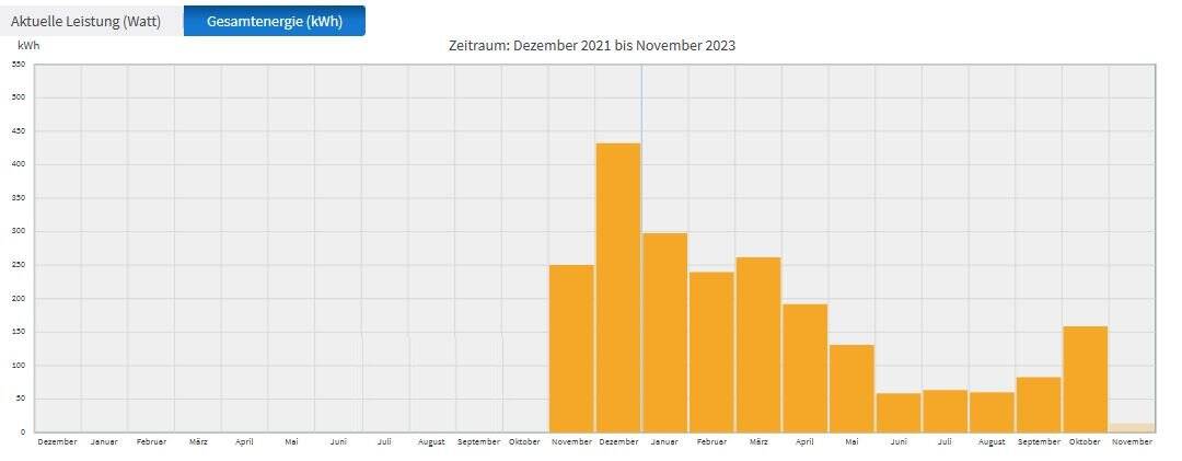

Hab eine Stylish 3,5 im schlecht gedämmten Altbau ca. 90 qm. Bisher läufts ganz gut finde ich :slight_smile:
Bei mir sieht es nach einem Jahr so aus > Die Klimaanlage läuft 24/7 von 0 - 4 Uhr 20 Grad und Lüfter Geräuscharm 4 -5 Uhr 22 Grad Lüfter Geräuscharm 5 - 24 Uhr Lüfter Auto das ganze immer auf vertikal Schwenken und Bedarfsteuerung Auto
Im Herbst und Winter läuft automatisch von 20 bis 22 Uhr der Pellet Ofen fürs Warmwasser und Schlafzimmer und weil der Ofen im Wohnzimmer steht wirds dort auch kuschelig .. Im Dez und Jan auch etwas länger.
Die PV Anlage liefert min. 50% des eingestzen Jahresverbrauchs .. Genau weis ich das aber nicht :-/

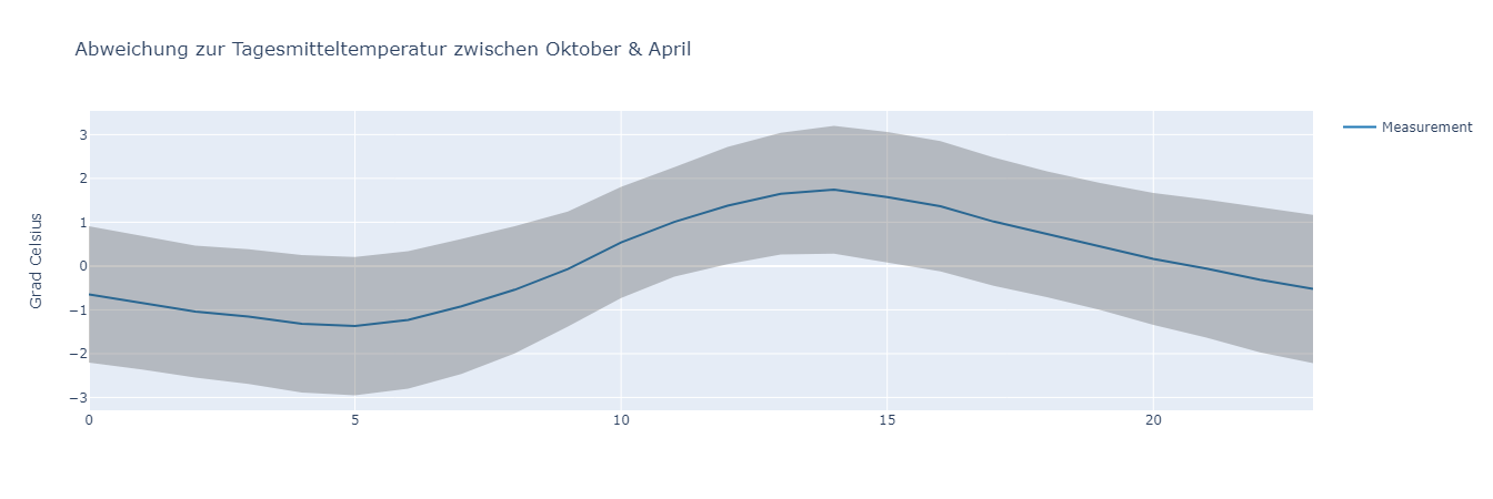

Bezüglich der Nachtabschaltung und wie lange man die Anlage am Besten laufen lässt, habe ich mir mal die Mühe gemacht und für eine Wetterstation im Rhein-Main Gebiet vom DWD der letzten 3 Jahre, die jeweiligen Tagesmitteltemperaturen gegenüber der Stündlichen Mitteltemperaturen gestellt.
Was ich relativ erstaunlich fand, ist dass es in den kalten Morgenstunden im Schnitt nur 1.5 Grad unter dem Tagesmittel liegt. Am extremsten Tag aber auch 8 Grad unter dem Tagesmittel! In Grau hinterlegt ist eine Standardabweichung, also knapp 70% aller Werte über alle Tage (in dem Zeitraum) würden in den grauen Bereich fallen.
Leider passen die Ergebnisse so gar nicht zu unserem Rhythmus :D. Vielleicht hilft es aber jemand weiter in seiner Optimierung.
