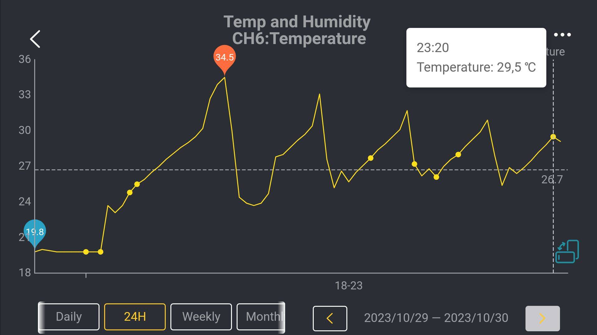

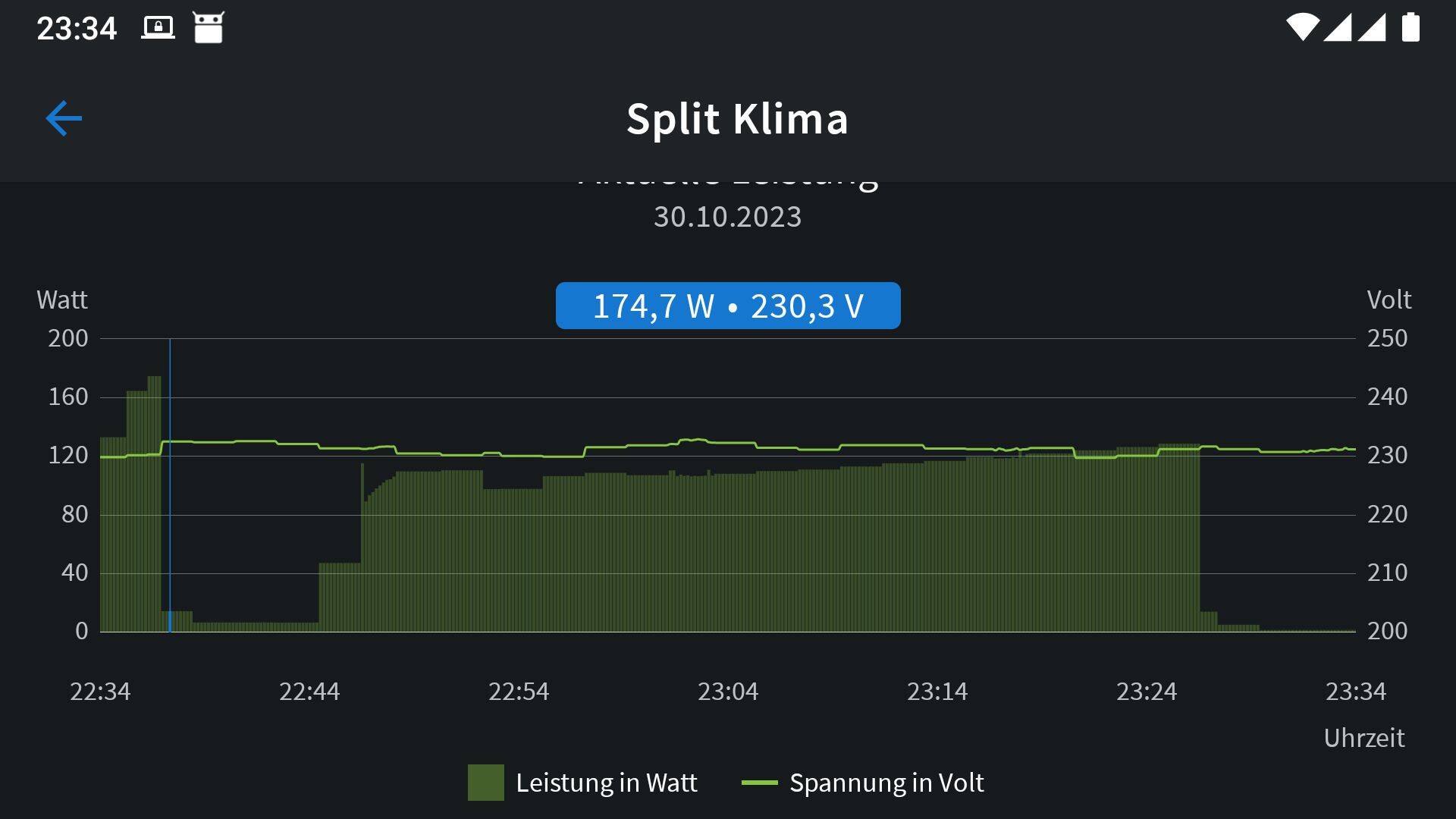

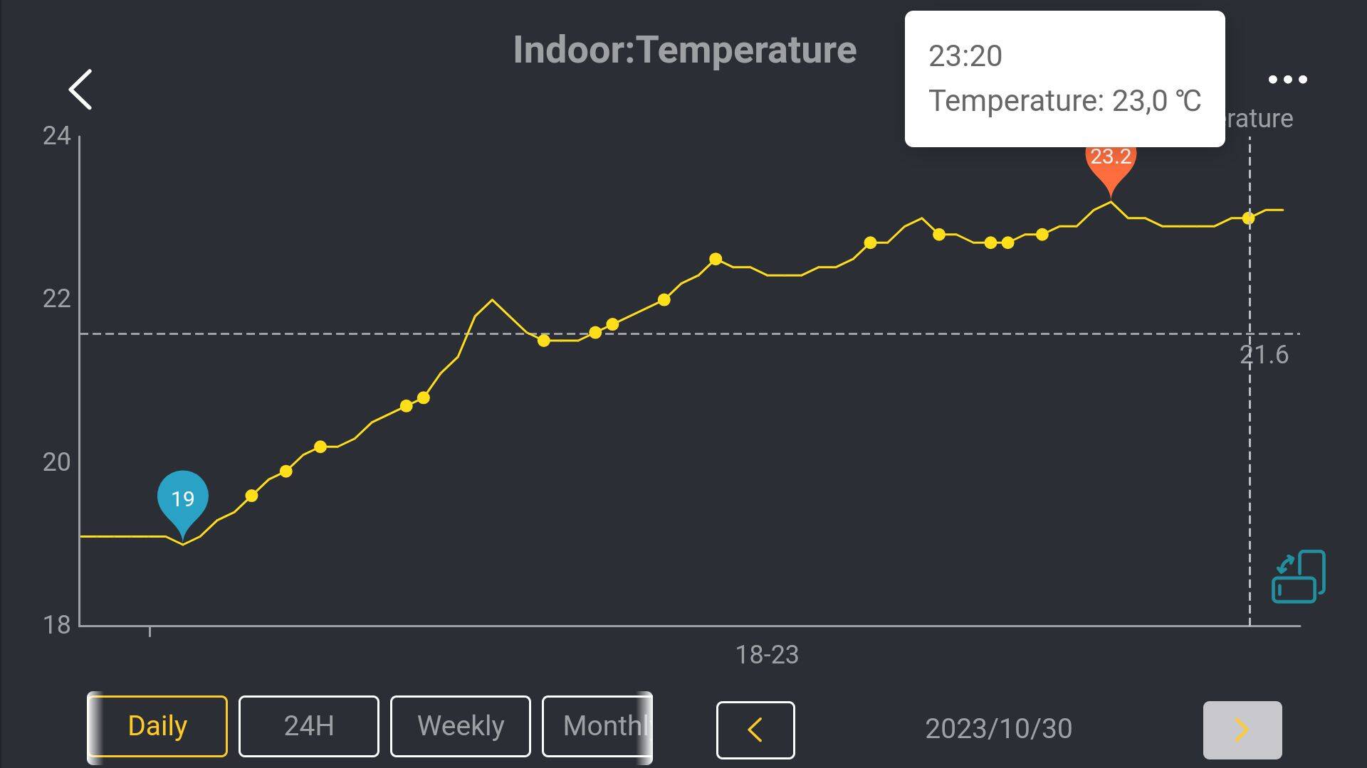

Ich will hier mal Werte meiner Daikin Siesta Essence 2,5KW. Vielleicht bekomme ich eine Einschätzung dazu?
Die Anlage beheizt einen Dachgeschoßraum mit Raumvolumen von ca. 38m³ bei 1,9m Raumhöhe.
Die Dachschrägen sind mit ca. 15cm Mineralwolle gedämmt.
1 Giebel ist eine 24er Ziegelwand mit WVS mit 8cm Dämmstärke.
  1. Giebel ist eine Innenwand zum Nachbarn.
Gestartet habe ich heute die Anlage kurz nach 18Uhr per Fernbedienung, Einstellung 19,5°C kleinste Lüfterstufe. Außentemperatur war da etwa 12,5°C. Gegen 23:30 waren Außen immer noch 11,5°C.
Hier Screenshots:
Temperatur Luftauslass Innengerät
Innentemperatur
FritzDect
Schön, dass du mal alle relevanten Werte geloggt hast. Was ist das für ein Temperaturlogger? Finde ich ineressant.
Einschätzung: Sieht alles recht gut aus. Schick, dass die so weit runter moduliert und bei 120 Watt scheinbar durchläuft.
Du hattest auf Soll 19,5 Grad eingestellt, aber die Anlage hat 23 Grad geheizt. Das ist für Daikin typisch. Interessant wäre, ob die Ist-Temperatur der Anlage selbst auch bei 23 Grad war. Und in welcher Höhe du gemessen hast.
Warum macht die Anlage das? Einerseits muss sie immer etwas höher heizen, als die Raumtemperatur in z.B. 1m Höhe ist. Denn da oben, wo die Anlage hängt, ist es immer je nach Raum 2-4 Grad wärmer. Nur wollen die Leute natürlich eher, dass die Luft in 1m Höhe auf der Solltemperatur ist. Weiterhin könnte es sein, dass Daikin lieber etwas überhitzt, als zu takten. Das könnte eine strategische Entscheidung bei der Regleroptimierung sein. Die läuft ja wie es aussieht auf niedrigster Modulationsstufe, hätte also takten müssen, wenn sie die Temperatur auf 19,5 Grad hätte halten wollen. Das wäre dann also stimmig, dass sie das Takten vermeiden wollte. Müsste man mal beobachten, wenn es draußen kälter ist.
Die Lüfterstufe würde ich aus Effizienzbetrachtung nicht auf niedrig stehen lassen. Würde ich erstmal im Lüfter Auto-Modus laufen lassen.
Hallo Win, danke für deine Einschätzung.
Der Temperaturlogger ist eine WH2910 Wetterstation vom Hersteller Ecowitt. An die kann man bis 6 Ecowitt WN30 Temperatursensoren mit abgesetzten & wasserdichten Sensor anbinden. Die Wetterstation schickt die Werte dann in die Cloud. Zugriff dann über App oder Web-Seite. Daten lassen sich auch exportieren oder lokal sichern. Die Station wird in Deutschland mit unterschiedlichem Namen verkauft. U. a. von bei Conrad als Eurochron EFWS 2900 für 135€. Manchmal auch in einer Aktion für 100€. Die Sensoren habe ich direkt im Ecowitt Shop bestellt.
Innengerät hängt OK bei etwa 1,65m. Raum ist ja nur 1,9m hoch. Die Innentemperatur kommt von der Wetterstation die dort im Raum steht. Sie steht in etwa 1m Höhe. Aber nicht direkt in der Luftströmung da in der Mitte vom Raum ein Schornstein durchläuft und sie in dessen Schatten steht.
