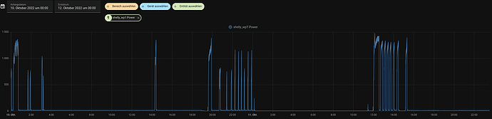

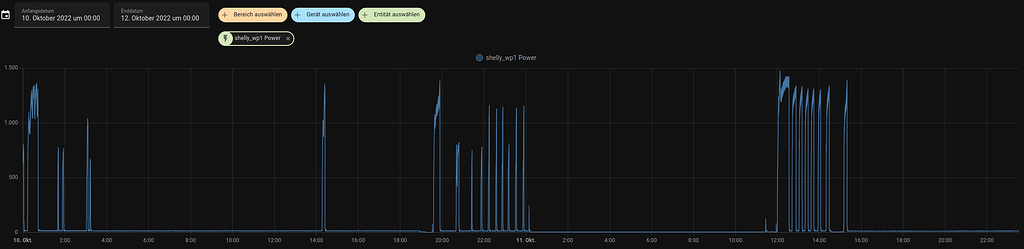

So eine Dämmung ändert lediglich die Geschwindigkeit der Regelung, wird also alles deutlich träger. Wo sie früher einen Maximaltakt von 5min an und 3min aus gefahren hat, wird das stark ausgebremst. Wenn die also abschaltet, sinkt die Temperatur am Sensor sehr viel langsamer, womit sie 20-40min aus bleibt. Und wenn sie heizt, schaltet sie auch etwas später ab. Da kommt es dann sehr darauf an, wie stark man reinheizt. Würde man maximal reinheizen, würde der Raum stark überheizt. Da wir aber die Leistung meist durch Eco+Silent auf 450 W begrenzen, wird eh schon sehr langsam aufgeheizt, da spielt die Trägheit des Sensors so keine Rolle.
Kurzum: Von 5min an und 3min aus sind wir jetzt bei 1-2 Takte pro Stunde. Natürlich schwankt dadurch die Temperatur im Raum etwas mehr. Stört uns aber nicht.

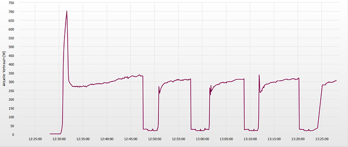

das mit der Tür in den Flur haben wir getestet und es gefällt und nicht. Ist für uns keine Option. Auch die Takte wurden nicht spürbar länger.

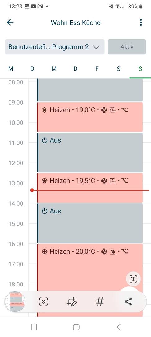

habe heute Vormittag mal etwas mit der Zeit Programmierung gespielt. habe 1,5h heizen und 2h aus eingestellt. Somit werden die Takte logischerweise schonmal über 50% weniger. Da ich ja über die hälfte der Zeit nicht heize. Der erste Takt nach wieder anschalten ist auch etwas länger.
Leider kann man nur 6 Aktionen pro Tag programmieren.
Habe an meinen Kontakt bei Daikin mal die Anfrage wegen der Hysterese geschrieben mal sehen wie die Antwort nächste Woche aussieht.

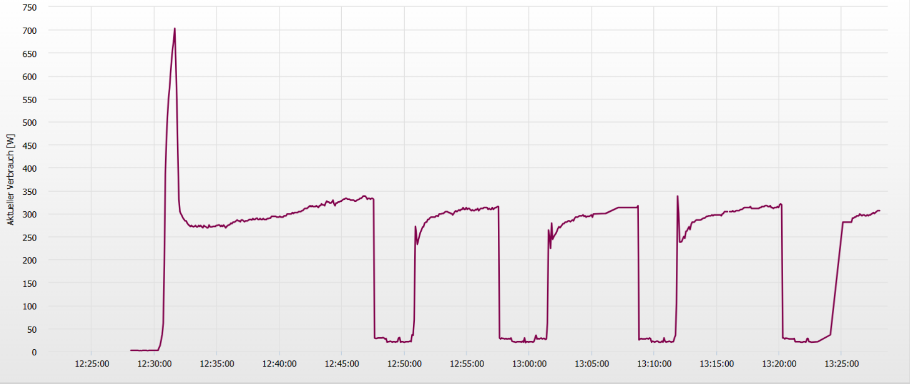

Noch eine andere Frage warum steigt die Strombezug über einen Takt hinweg an.
Hmm versteh ich das jetzt richtig,das du die pausen quasi weghaben willst und er mit 300 watt durchläuft?
dann überhitzt doch der raum gnadenlos,dann kannst auch gleich von 19 grad sagen wir 23 oder so einstellen,man müsste irgendwie die leistung weiter drosseln können. 300 watt minimalleistung ist schon sehr hoch,bei den temps wird das wohl ein scop von über 7 haben oder mehr.
@ilibilly Die pausen sind aus 2 Gründen.
  1. In den Pausen taktet er logischerweise nicht also weniger Takte.
  2. Wenn er wieder startet dann ist der erste Takt länger also auch effizienter.
Mir geht es um die Haltbarkeit und die Effizienz. Unser Haus ist gut gedämmt so das wir gefühlt in den Pausen keine Abkühlung verspüren.
Wenn es dann kälter wird hoffe ich das ich durchlaufen lassen kann.

Dann schalte die doch noch viel weniger tagsüber an, so dass die 6 Aktionen pro Tag reichen. Bei den jetzigen Temperatur um 8-14 Grad reicht bei einem gut gedämmten Haus mit gut speichernden Wänden vermutlich schon 2-4 mal Nachheizen am Tag. Dann ruhig auch 1 Grad mehr, als man eigentlich braucht.
@win Hallo ja so werde ich es auch machen.
