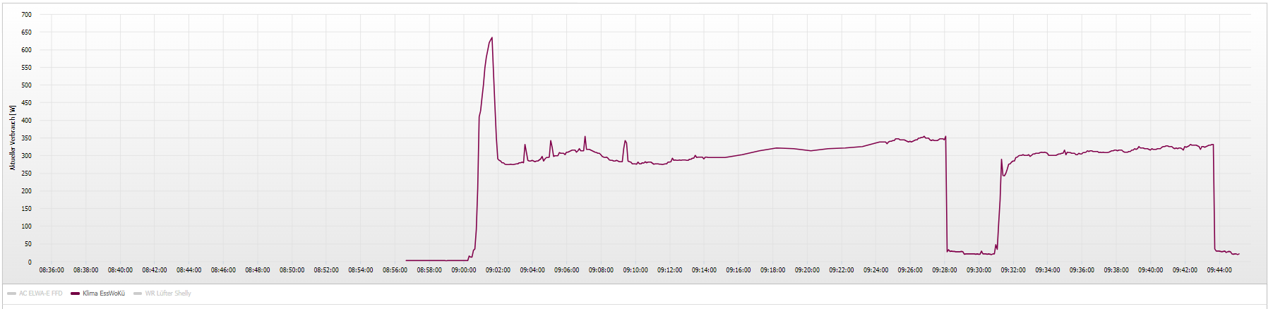

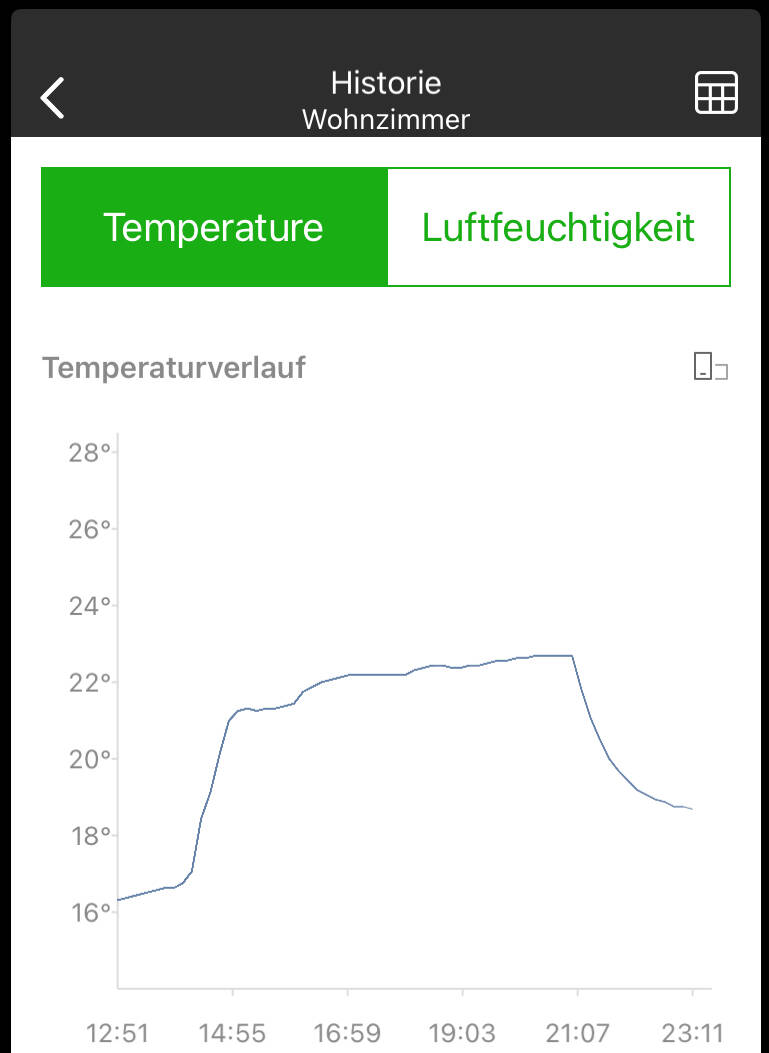

update: ich hab mal den tagesverlauf von neulich angeheftet,da sieht man schön wie schnell er auf 21 raufzieht und über den tag im bereich 21-22grad hält.
start 14:00 ,21:00 aus. Einstellung warn lüfter auf 5/5 und temperatur 22grad,nach erreichen hatte ich den lüfter auf 2-3 eingestellt , wobei das innengerät in der app 25-26grad anzeigte.
in der aufheizphase war die aufnahme bei 800-900 watt.
zum temperaturhalten lief die anlage zwischen 150-300watt.

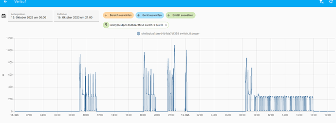

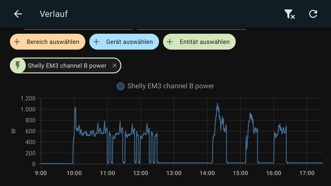

Da das in den letzten Tagen immer mal wieder Thema war. Ich habe mir auch über Home Assistant eine Steuerung gemacht, dass er, wenn er anfängt zu Takten, in einen anderen „Modus“ wechselt, den ich mir über Automatisierungen konfiguriert habe.
Das funktioniert für mich in der ersten Testphase bisher super.
Man sieht auf den Fotos von heute schön, dass er morgens getaktet hat & dann in den anderen Modus gewechselt hat.
Dadurch wurden die Takte deutlich reduziert.??

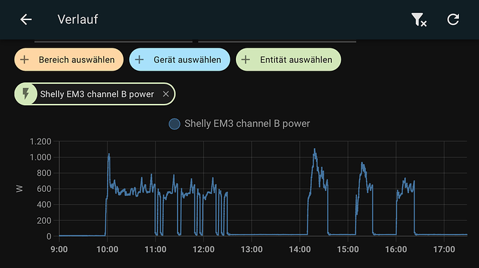

Hatte ja geschrieben ich werde den Starttakt mal mitschreiben.
Anlage war von 22:00Uhr bis 9:00Uhr aus also ist das Zimmer 43m² abgekühlt.
Heute morgen hatten wir 20°C im Zimmer und 12°C Außen angezeigt in der Daikin App.
Die Anlage ist mit einem langen Takt gestartet von ca. 28min. Danach noch 12min und dann 10min.
Danach waren wieder die Standard Takte wie in den letzten Tage. Also ca. 10.12min Takt und 3min Pause.
Werde mal mit mehreren Pausen über die Zeitprogramme versuchen.

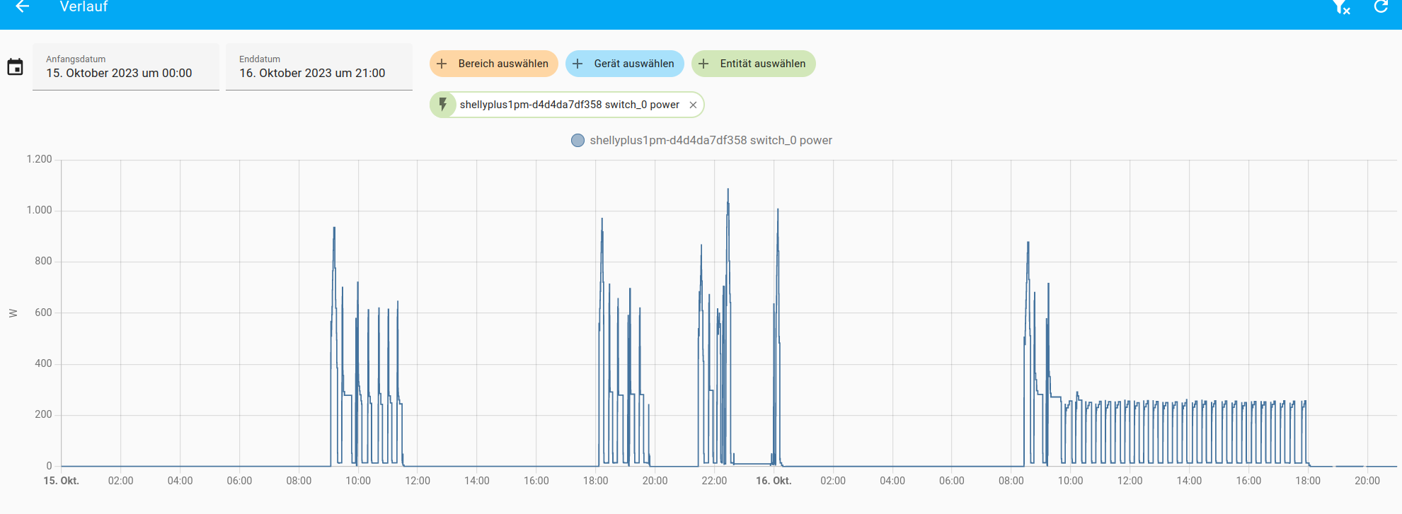

Ich melde mich mal zur 2. Midea, einer Xtreme Save Pro 09 (MSAGAU-09HRFN8-ME) mit einem Scope von 4,6. Die ist jetzt eine gute Woche in der 13 m² Küche eingebaut und ich konnte erste Erfahrungen sammeln. Hier der Link zu Eurovent ist ein Schwestermodell mit einem anderen Innengerät. Die MSAGAU ist nicht drin, obwohl sich der Eurovent Aufkleber auf dem Innengerät befindet.
Zuerst einmal die guten Eigenschaften. Das Gerät hängt nur 6 cm unter der Decke, aber die Temperaturregelung über den am Wärmetauscher eingesteckten Temperatursensor ist perfekt, nur wenige 10tel-Grad Temperaturdifferenz auf den Thermometern im Raum. Das Innengerät ist deutlich leiser als die olle Comfee/Midea im Badezimmer Link. Auch das Außengerät ist etwas leiser. Der Stromverbrauch im reinen Lüftermodus beim Takten ist 15,5 W, statt 26 W bei der älteren Comfee.
Jetzt das, was ich negativ finde. Im Datenblatt ist beim Heizen eine Leistungsaufnahme von 70 bis 990 W angegeben. Ich habe alle möglichen Einstellungen probiert. Unter ca. 250 W geht der Inverterbetrieb der Anlage nicht. Jetzt taktet das Ding wie verrückt, wenn die Küchentür geschlossen ist. So war das nicht geplant. Vielleicht kann ich noch den Sensor versetzen, bzw. einpacken. Die Anlage hat sich nach Bedienung der Fernbedienung, Temperatur erhöht, bisher 2-mal aufgehängt, der Lüfter ist stehengeblieben und das Außengerät mit 10 W Stromverbrauch aus und das war nicht der Abtaumodus. Nach hin- und herschalten mit der Mode-Taste lief die Anlage dann irgendwann wieder. Insgesamt bin ich bedingt zufrieden für die €539. Grob falsche Angaben, ohne Korrektur im Datenblatt zu machen, ist aber ein Unding. Beim Einschalten der Anlage im Heizmodus dauert es bei 8°C Außentemperatur 5 Minuten, bevor geheizt wird, bzw. warme Luft ausströmt. Bei der Comfee ist es die Hälfte der Zeit, bei dieser Temperatur.
Seit 4 Tagen hab ich die Küchentür herausgenommen und die Anlage läuft 24 Stunden am Tag mit 1/4 bis 3/4 der Kapazität und wärmt über den Flur mit Treppenhaus auch die oberen Räume. Klar, die Comfee im Badezimmer hat zum Aufwärmen der kalten Räume auch noch mithelfen müssen. Für die oberen Räume sind noch 2 zusätzliche Innengeräte an einer Multi Split Klima eingeplant. Dann wird nicht mehr mit der Gießkanne, sondern bedarfsweise geheizt, also die Räume, wo es gerade nötig ist. Das geht ja mit einer Split Klima sehr gut und in kleineren Räumen ist schnell die Luft aufgewärmt.

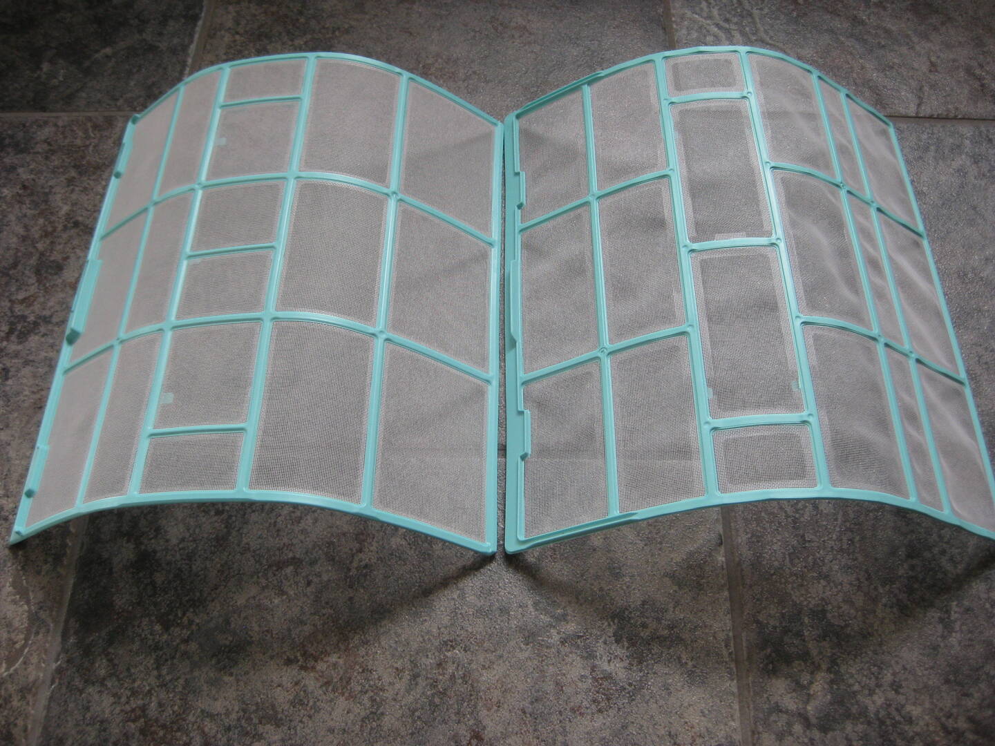

Links der Filter der älteren Comfee/Midea, rechts von der neuen Midea. So ist der angekommen, die Anlage war natürlich original verpackt. Das ist natürlich ein Aushängeschild.

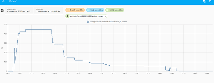

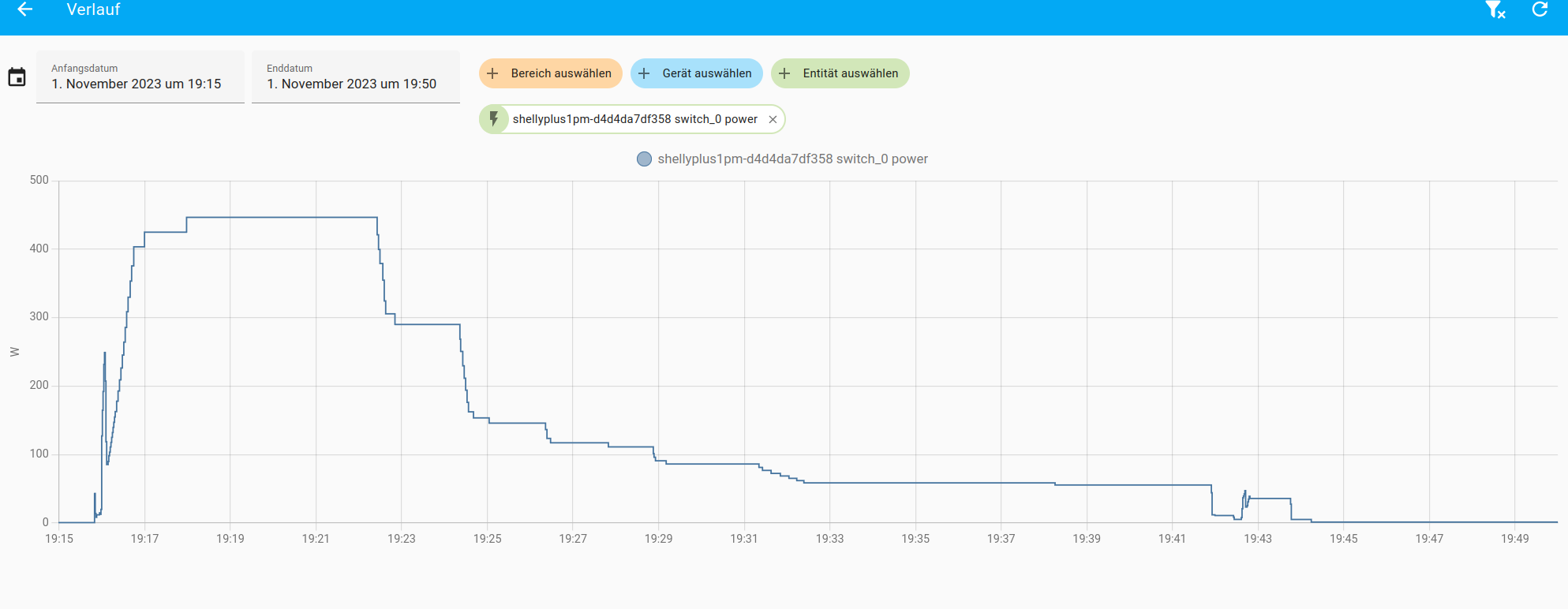

Zum Kühlen ist die Anlage ein Traum, im Inverterbetrieb geht der Kompressor bis 55 Watt herunter (80 Watt Mindestbedarf angegeben), ist leise und braucht nicht zu takten. Läuft im absoluten Verschleiß schonenden und effektiven Betrieb.
Verlauf Kühlen von 19.15 bis 19.50 Uhr

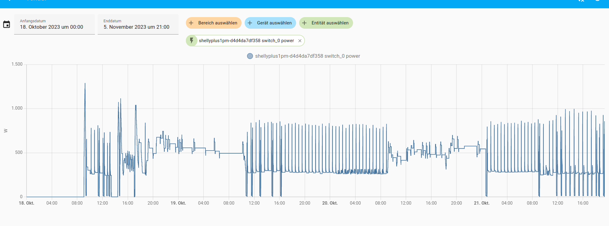

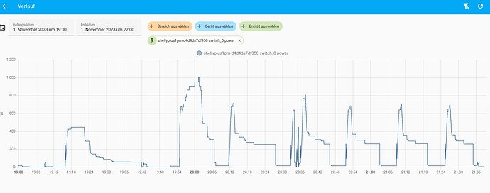

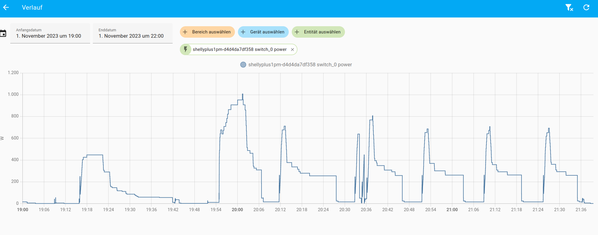

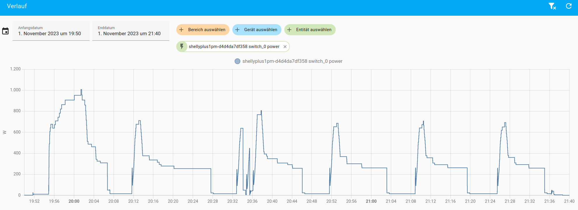

Beim Heizen ist das leider nicht der Fall. Dort taktet die Anlage, läuft schnell in den hohen Stromverbrauch und wieder runter in das Standby, bevor es dann wieder von vorn losgeht. Unangenehmer Nebeneffet, es bläst mal warm und kalt. Dabei sind 70 bis 990 Watt im Datenblatt angegeben, aber unter 244 Watt im Heizbetrieb hab ich noch nicht gesehen. Das sind 350 % mehr als angegeben.
Verlauf Heizen von 19.50 bis 21.40 Uhr
Und zusammenhängend Kühlen und Heizen.
Also zum Kühlen top. Zum Heizen ist es nicht schön, das bekommt eine Daikin Perfera weit besser hin. Mal sehen, wie es im Winter wird, ich werde berichten.
