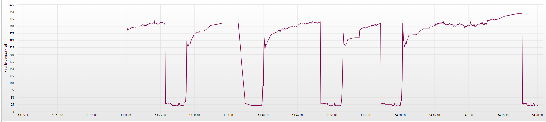

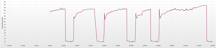

Habe heute mal meinen Stromverbrauch mitgeschrieben momentan bei ca. 12°C Außentemperatur heizt sie ca. 8-12min und macht dann 2-3min pause. Taktet also ca. 5mal die Stunde. Das kommt mir viel zu oft vor. Der eine längere Takt ist eine Temperaturanhebung um 1°C.
Alle Energiesparmaßnahmen habe ich eingestellt. Bedarfssteuerung auf 40% und Econo.
Werde morgen nochmal einen Starttakt aufzeichnen nachdem sie 10h über Nacht aus war. Mal sehen wie lang dieser ist.

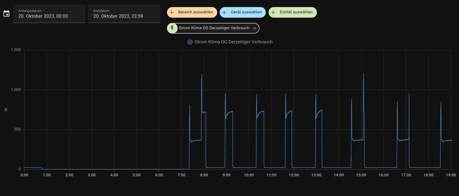

@nargon das sieht bei meiner Cold Region ähnlich aus. Es scheint so als ob die Taktpausen einfach nie länger als 3 Minuten sind. Wenn ich die Temperatur weiter runterstelle, wird einfach der Takt kürzer, die Pause bleibt bei 3 Minuten.
In den letzten Tagen, wo es wieder wärmer war, habe ich einfach immer mal wieder die Anlage für 1-2 Stunden ausgestellt und dann lieber die Zieltemperatur 1-2 Grad nach oben gesetzt, dann verlängern sich die Takte und die Anlage taktet nur 1-3 mal die Stunde.
Ich denke, damit wird man bei so einer leistungsstarken Anlage auch ein bisschen leben müssen. Bei den 300W (meine pendelt sich meistens bei 220W ein, habe aber auch die gleichen Einstellungen wie du) die deine Anlage zieht erzeugt sie bei diesen Außentemperaturen ja deutlich über 2kw Heizleistung.
Ich werde die nächsten Tage testen, ob ich die Taktpausen durch eine Home Assistant Automatisierung verlängern kann, nach der Logik, wenn eine Taktpause erkannt wird, setze die Zieltemperatur 2 Grad runter, wenn der Takt wieder startet, setze sie wieder 2 Grad hoch. Ich habe das mal mit der Fernbedienung etwas manuell getestet und da hatte sich die Taktpause bei einem Grad runterstellen auf ~10 Minuten verlängert.
Wenn das klappt, werde ich mal einen Thread eröffnen mit dem YAML code, wie man HA nutzen kann um eventuell Takten (Herstellerunabhängig) in der Übergangszeit etwas zu reduzieren.
Daran hätte ich auch Interesse, auch wenn es heute bei mir so aus sieht.
Aber meine Anlage im Erdgeschoss taktet sich momentan wegen der milden Außentemperaturen noch zu Tode.
EDIT:
Ich fürchte nur wenn du die Zieltemperatur in der Taktpause runter setzt startet die Anlage womöglich gar nicht mehr in den nächsten Takt.

@runwithin Das heißt sie hat eine ganz kleine Hysterese unjd startet deshalb wieder schnell neu. Die Idee mit dem Zeitweise Ausschalten hatte ich auch schon werde das vielleicht mal testen je nachdem wie lange der Takt morgen früh ist nachdem die Anlage nachts aus war.
Denke momentan noch darüber nach den Sensor in Styropor zu packen das müsste alles etwas länger sein. Der Takt aber auch die Pause.
Muss mal nachlesen wo der Sensor sitzt.
Bisher denke ich ich habe die Anlage zu groß gekauft hatte auch die eine Nummer kleiner getan.
Weiß nicht, wie das Daikin bei deiner Anlage gelöst hat. Bei meiner ATXF sitzt der Sensor leider als ganz kleines SMD-Bauteil auf der Platine, wo der IR-Empfänger und die LED am Innengerät sitzt. Müsste man auslöten mit großer Gefahr, das kleine SMD-Teilchen zu zerstören.
