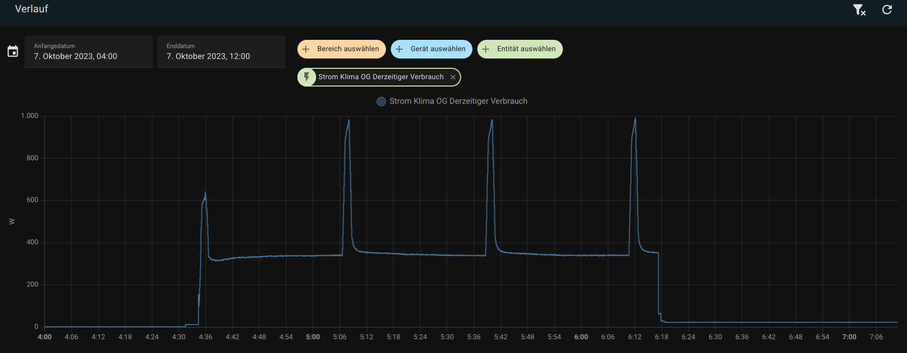

Wie oft die Anlagen abtauen, hängt stark vom Wetter und auch der Anlage ab. In der Regel braucht es bei 2 bis -2 Grad die meiste Abtauarbeit, weil dann die Luft oft recht feucht ist, noch dazu, wenn es gerade schneit oder regnet. Wenn es ordentlich kalt ist, wird die Luft typisch trockener.
Unsere Anlagen (MHI und Daikin) sind recht zurückhaltend. Da fragt man sich teils, wie da überhaupt noch Luft durch den Wärmetauscher kommen kann, so vereist ist der. So 1-2 Stunden hat es typisch gedauert, bis mal wieder ein Abtauen angesagt war. An manchen Tagen bei Minusgraden aber auch 4-6 Stunden.
Beim Abtauen wird der Kältekreislauf umgedreht. Aber das Innengerät bläst normal nicht, der Lüfter ist da aus. Man nutzt nur die gespeicherten Wärmeenergie im Wärmetauscher, Kältemittel und den Rohren. Weil das nicht viel ist, braucht die Anlage gute Algorithmen, damit ein vollständiges Auftauen gelingt. Wenn die abtaut, steht also Innenlüfter und auch Außenlüfter. Dann kannst du am Wärmetauscher draußen sehen, wie zuerst oben das Eis schmilzt und dann immer weiter runter. Unsere Anlage erkennt sehr gut, wenn auch unten alles abgetaut ist. Das funktioniert über einen Temperatursensor ganz unten. Sobald der etwas über Null Grad detektiert ist klar, dass die Anlage abgetaut ist. Dann läuft der Lüfter nochmal 1-2 Minuten, um das Restwasser zu verdampfen, was noch im Wärmetauscher ist. Und dann fängt sie wieder an zu heizen. Oft hat man beim Abtauen außen ein kleine Dampfwolke. Und natürlich fließt auch ordentlich Wasser aus der Maschine. Das kann schonmal ein halber Liter sein.
Innen fängt der Lüfter erst an zu laufen, wenn der Wärmetauscher des IG wieder auf Temperatur ist. Der ganze Vorgang dauert typisch 5-7 Minuten.
Alle 45 min hab ich auch mal erlebt, da hatte es geschneit und war so kurz unter Null. Aber insgesamt hat man solche Situationen nicht so oft.
Was man auch bedenken muss: Sobald der Wärmetauscher anfängt zu vereisen, sinkt der Wirkungsgrad des Wärmetauschers. Es sind also nicht nur die Abtauzyklen, die den COP drücken, es ist auch die dauerhaft geringere Leistung des Wärmetauschers. Die wird natürlich um so geringer, je mehr die Anlage vereist. Deshalb sinkt der COP nicht linear mit der Temperatur, sondern hat einen Knick im Bereich um 2-3 Grad. Ich häng mal ein Beispiel an, wo du es siehst.
Danke für die Antwort und die Graphik. Habe diese meine ich schon mal gesehen und mich über den harten Einbruch des Wirkungsgrades und der Leistung gewundert. Das passte irgendwie nicht zu meinen überschlägige Berechnungen des Wärmebedarfs zum abtauen. Aber du hast natürlich recht, man muss nicht nur die Energie zum abtauen berücksichtigen, sondern auch den Wirkungsgrad Verlust der vereisten Wärmetauscher. Hatte ich in meinen Überlegungen irgendwie übersehen.

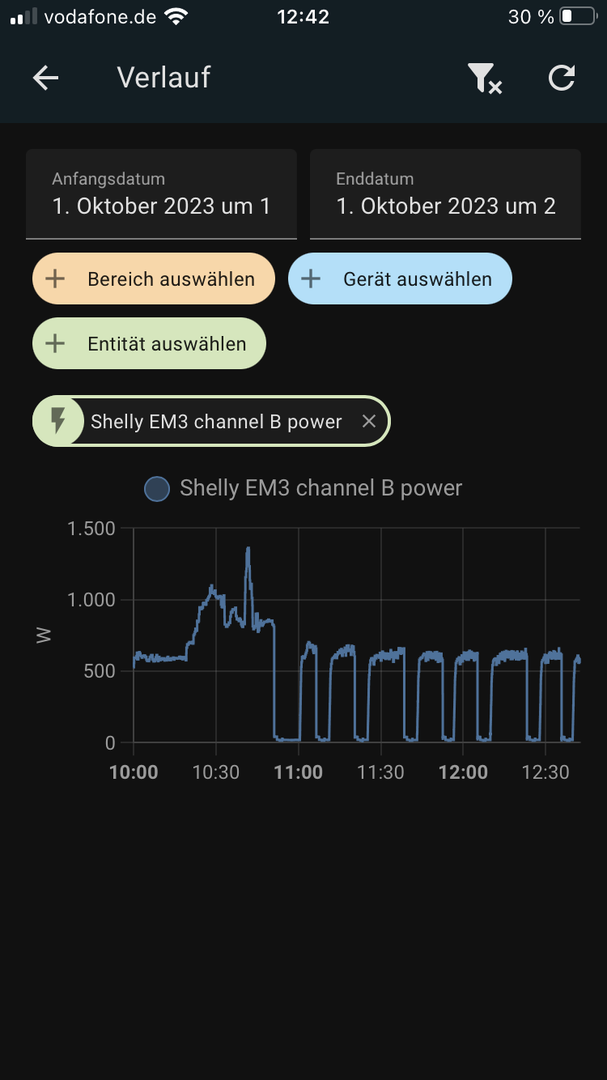

Wir haben derzeit die Mitsubishi Heavy (2er Multisplit) laufen, um im Wohnzimmer schonmal die Temperatur hochzuhalten.
Laut Datenblatt soll die Leistungsaufnahme bis 250Watt runter regeln können. Mir ist jetzt im Laufe des Vormittags aufgefallen, dass sie immer mit ca. 600Watt läuft & dann taktet.
Gibt es Tipps, wie ich das „besser“ machen kann??
Gruß Daniel
Eco einschalten. Wenn das nicht reicht, noch Silent einschalten. Und vor allem die Soll-Temperatur nicht zu weit von der Ist-Temperatur einstellen, wenn man hochheizt. Wenn also Raumtemperatur 16 Grad ist, erstmal auf 18 Grad stellen. Und wenn 18 Grad erreicht, dann auf 20 Grad stellen, wenn das die eigentliche Zieltemperatur ist. Das interessiert aber nur fürs Hochheizen. Wenn erstmal in Balance, ist es egal.
Und was das Takten angeht: Die MHI neigen zum häufigen Takten. Wenn mehr als 2 mal pro Stunde, würde ich den Innensensor umbauen. Schau dafür mal im MHI Sammelthread.

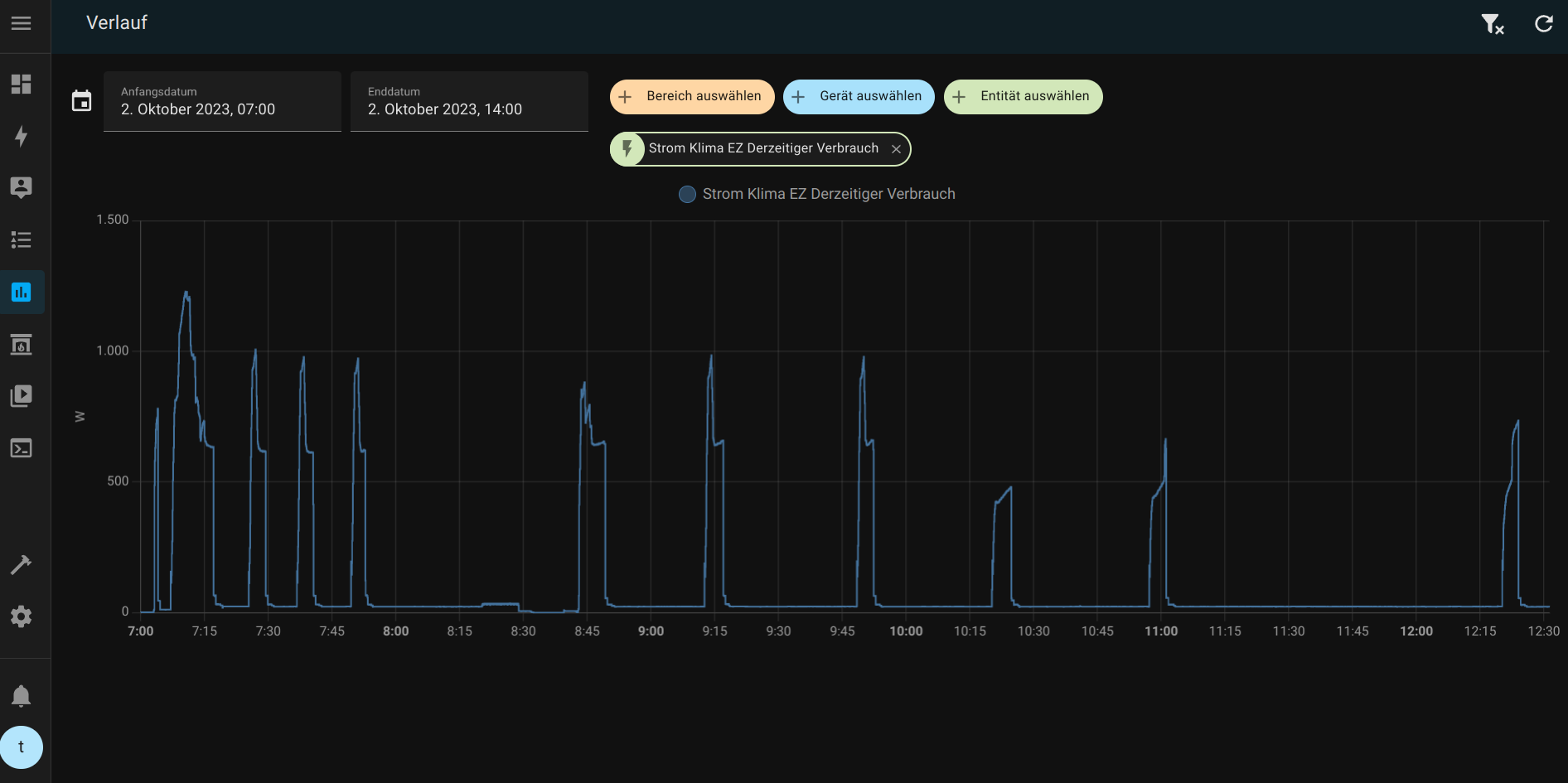

Nicht nur die MHI neigen zum takten, auch Dimstal.
Ich habe deshalb heute morgen auch den Innensensor an meiner 3. Dimstal Anlage umgebaut.
Er liegt nun wie bereits bei den beiden anderen gut verpackt rechts im Gehäuse über dem internen Stromanschlusskasten.
Obwohl sie im kältesten Raum (Anbau auf Nordseite) hängt, hat sie am meisten getaktet.
Um den Regler möglicherweise neu auf den Raum anzulernen war sie während und noch eine Zeit lang nach dem Umbau stromlos geschaltet.
Ich hab nämlich auch den Eindruck das sich eine neue Anlage erst an ihren Aufstellort gewöhnt, kann aber auch Einbildung sein.
Man sieht jedenfalls schön im Verlauf den Effekt, der Umbau erfolgte um 8 Uhr.

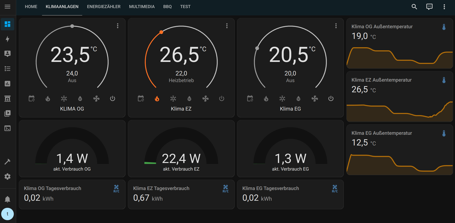

Das betreffende Außengerät hängt zwischen meinem und dem Nachbarhaus auf der Ostseite und bekommt ab 10 Uhr morgens für ca. 2 Stunden etwas Sonne ab.
Deshalb nicht wundern über die relativ hoch angezeigte Außentemperatur im nächsten Bild.
Zwar spielt auch das sicher ins Regelverhalten mit rein, aber der Effekt ist ja trotzdem noch deutlich.
Ich hoffe mal das wenn es kälter wird die Takte noch weiter runter gehen.
Mit der FollowMe Funktion der Fernbedienung, also quasi externem Temperaturfühler, ist das Regelverhalten wieder ein ganz anderes.
Da sehe ich zb. wenn die Fernbedienung ca. 6m entfernt auf der Fensterbank liegt so gut wie gar keine Takte.
Es könnte also auch durchaus Sinn machen den Dingern einen externen Temperaturfühler zu spendieren. Da sehe ich aber die Gefahr das die Steuerung das dann völlig falsch interpretiert da sie ja dann immer noch von ihrem internen Sensor ausgeht.
Der Umbau hat übrigens noch einen Effekt, bei eingestellten 24 Grad im Kühlbetrieb (zb. Eco bei Dimstal) werden dann trotzdem 23 Grad erreicht.
Beim Heizen und eigestellten 22 Grad werden dann 21 Grad im Aufstellraum erreicht.

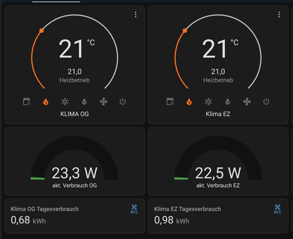

Es gibt natürlich auch Modelle ohne FollowMe Funktion, die erste meiner drei Anlagen hat es zb. auch nicht.
Hier mal der Unterschied zwischen 2 von den Leistungsdaten identischen Anlagen (siehe Signatur).
Die OG Anlage ist seit März 2020 in Betrieb, die EZ Anlage erst seit einigen Wochen ( im Heizbetrieb aber erst seit wenigen Tagen).
Ich vermute das es etwas mit der Raum-Adaption zu tun hat. Die neuere Anlage weiß wohl noch nicht so recht.
Was meint Ihr?
Beide beheizte Räume (Raumvolumen) sind fast gleich groß, EZ mit 32m² zu 36m² OG etwas kleiner.
Die Ausgangstemperatur war in EZ allerdings 18 Grad statt 19 Grad in OG. Zieltemperatur bei beiden 21 Grad.
Spätestens nach dem Einschwingen in EZ hätte sich das doch angleichen müssen, hat es aber nicht.
Ich hätte sogar eher darauf gewettet das die Anlage im anfangs kühleren Raum (EZ) weniger taktet als die Andere, ist aber (noch?) genau umgekehrt.
Beim Verbrauch ist dadurch auch ein kleiner Unterschied.
Schade das zum Thema Ein- oder Anlernen auf den Installationsort so wenig bis gar nichts zu finden ist bei den Herstellern.
