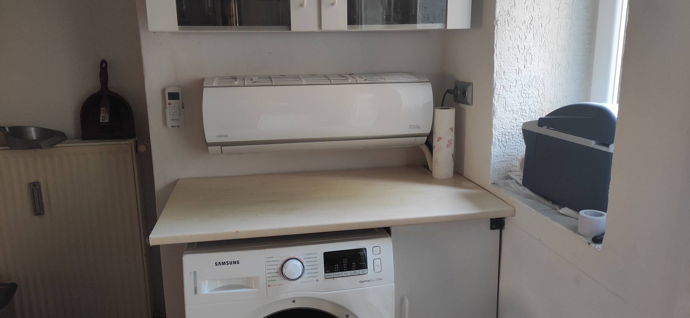

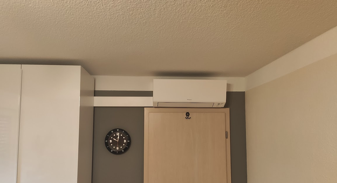

Eine andere Sache fällt mir aber gerade noch ein: Ich schrieb ja bereits, dass die Deckenhöhe am Aufstellort nur rd. 2m ist. Nun darf die Inneneinheit ja nicht bis unter die Decke gesetzt werden. Einige Hersteller geben ja Mindestabstände vor , habe von ca.15cm gelesen. Die Inneneinheit liegt bei ca. 30cm Höhe, wären 10cm Abstand jetzt ein großes Problem (lieber noch etwas weniger)? Denn sonst würde das Teil ja recht tief hängen, was alleine optisch nicht so schön wäre.
Hab schon Anlagen gesehen, die hatten nur 5cm Abstand zur Decke. Gehen tut das technisch. Von der Wartung kann es mitunter besser sein, etwas mehr Platz zu haben. Aber 10cm sollte auf jeden Fall reichen.
Einige installieren über der Tür, da wird es dann auch oft knapp.
werde bei mir leider auch nur 5cm haben.
Ich hab bei meinen Anlagen oben noch einen Filterkasten draufgesetzt, der 5cm hoch ist. Sowas würde bei zu geringem Abstand dann nicht mehr gehen.
Bei Daikin wird als Minimum 3cm angegeben. Unsere 2.5er hängt über der Tür. Kein Problem und auch kein Unterschied an der Auswurfgeschwindigkeit im Vergleich zur 2.0er, die relativ frei hängt.
Ich merke da bei meiner rein zum Heizen angeschafften Dimstal trotz ebenfalls relativ beengter Einbausituation auch keinen Unterschied.
Ich hatte da aber mehr Bedenken bzgl. des Warmluftauswurfs, aber absolut kein Problem.
