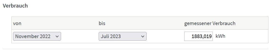

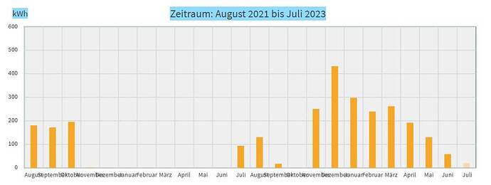

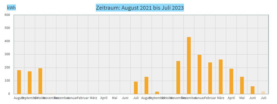

Hier noch mal nen paar Daten zu meinem Verbrauch… bin selbst überrascht das alles wirklich besser als erwartet läuft :slight_smile:
Die Klima moduliert echt weit runter auch beim heizen .. wie jetzt gerade … (wohne in einem Kälte loch und wir haben es gerne kuschelig :wink: )
Von Dez. – Feb. wurde noch abends die Pellet Heizung ein wenig gebraucht auch für Warmwasser!
Aber es war nur ca. ¼ des sonst üblichen Verbrauchs. Ab Mitte März deckt die kleine (ca.3Kw peek) PV Anlage mit ca. (8 Kwh Speicher) den kompletten Stromverbrauch ab (Außer natürlich den Backofen und Herd).
Habe anfangs viel rumgespielt mit der Daikin Anlage aber es reicht alles auf Auto, Eco und Bedarfsgerecht zu stellen. ..dann klappt das wunderbar bei mir! Wenn es sehr kalt ist zusätzlich noch schwenken vertikal und wenn die Temperat
uren dauerhaft im Minus Bereich liegen muss halt der Pellet Ofen stunden weise
herhalten.
Wohnraum Größe und Daten etc. über meine Anlage hatte ich schon mal hier beschrieben .. muss man halt noch mal nach suchen wenn es einen interessiert :wink:
Ab Nov. sind
das die Verbrauchs Daten der Daikin!

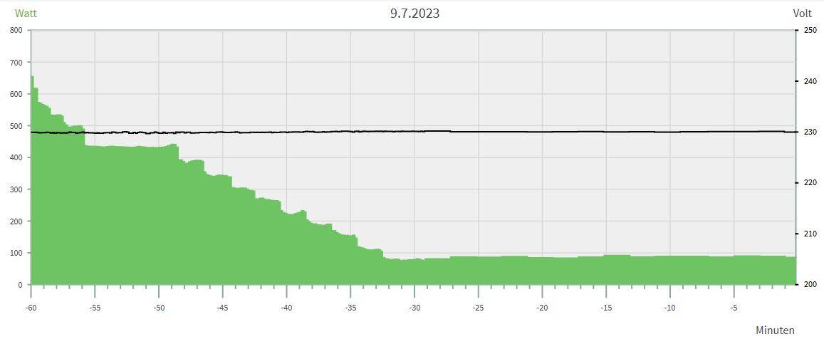

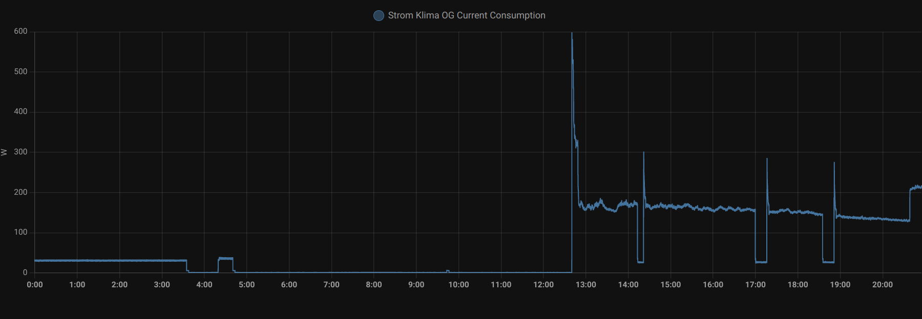

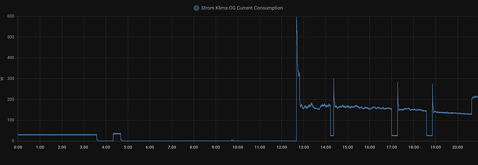

Ich weiß gar nicht mehr ob ich den Tip aus diesem Thread hier habe oder aus einem Anderen, da war ich noch nicht angemeldet ... aber ich weiß noch von wem der Tip war den Temperatursensor im Innengerät vom Wärmetauscher weg irgendwo ins Gehäuse zu legen.

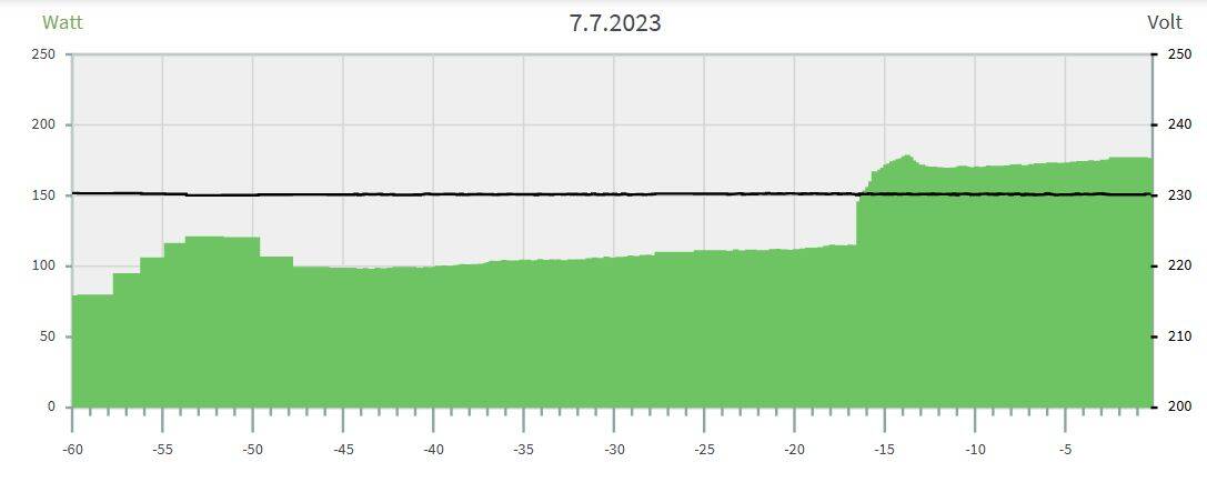

Dadurch habe ich nun auch im Eco Modus auch nach mehreren Stunden Betrieb kein bzw. kaum noch Takten im Kühlbetrieb, sprich der der Kompressor bleibt fast immer an. Und nachdem die Geschichte (Raumtemperatur) eingeschwungen ist läuft meine kleine Dimstal mit 140 bis 170 Watt Verbrauch quasi dauerhaft durch.
Je nach Außentemperatur geht sie dann ab und an mal noch wieder für 10 bis 15 Minuten auf 300 bis 400 Watt hoch, regelt dann aber natürlich wieder runter. Ein ideales Verhalten in meinem Fall.
An einem nicht so warmen Tag schaut das jetzt zb. so aus.
Sobald es aber außen über 30 Grad sind, also auch die Innentemperatur deutlich höher, ist von Takten nichts mehr zu sehen.
