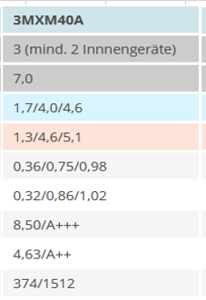

Hallo zusammen, ich bräuchte mal eure Einschätzung. Ich würde gerne das Daikin 3MXM40A Multisplit Außengerät verwenden und daran 2x das FTXM25R Innengerät sowie 1x das FTXM35R Innengerät betreiben. Wäre dies technisch möglich?
In Summe werden immer nur zwei der drei Innengeräte parallel verwendet. Laut dem technischen Data Book von Daikin ist die Kombination nicht erwähnt, ich gehe allerdings davon aus, das Daikin die Verwendung aller drei Innengeräte gleichzeitig kalkuliert. Es wird einfach vom nominalen Heizwert ( 4KW ) ausgegangen und dieser wird auf alle 3 Geräte verteilt. Es dürfte doch aber kein Problem sein grössere Innengeräte zu verbauen wenn ich diese dann unterschiedlich einsetze? dann wäre die Heizlast im Zweifel eben nicht ausgewogen. Oder habe ich hier einen Denkfehler?

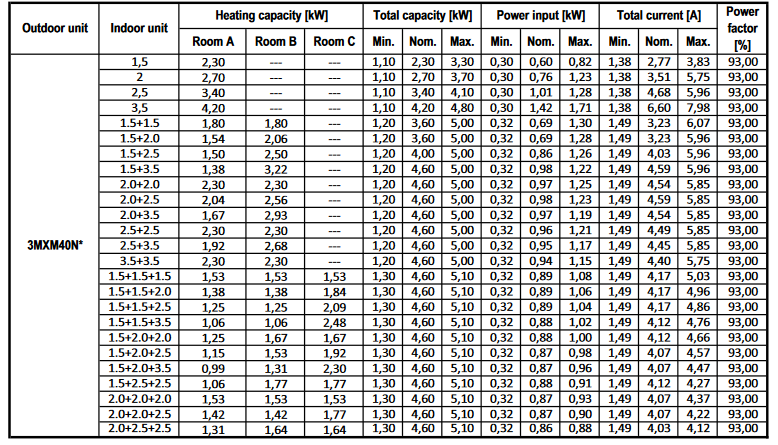

Die Kombination, die du verwenden möchtest funktioniert nach Daikin Unterlagen mit dem 3MXM40 so nicht.
Der Maximale Index für Innengeräte beim 3MXM40 ist 70, das findest du auch irgendwo in den Unterlagen.
Das Maximum sind dann 2x35er oder zwei 25er und ein 20er Innengerät um auf die 70 zu kommen.
Für eine Indexsumme größer als 70 musst du das nächst größere Außengerät verwenden, das wäre dann das 3MXM52, das hat einen Index von 85, da würde die von dir gewünschte Kombination (2x25+35=85) funktionieren.
Die Kombi siehst du dann auch in Tabelle zur 3MXM52 in dem Dokument weiter unten, das ist das selbe Dokument aus dem du die oben zitierte Tabelle gefunden hast.

@Eclipse danke für deine Antwort. Kannst du mir erklären was es mit diesem Index auf sich hat? Laut Data Book kann ich am selben Gerät ja z.b. auch 2x das 35er Innengerät betreiben.Mein Plan wäre ja z.b. auch das 35er Innengerät zusammen mit dem 25er Innengerät zu betreiben. Das dritte 25er Innengerät wäre zu diesem Zeitpunkt ausgeschaltet.
Das Außengerät kann maximal 5,1 KW Heizleistung darstellen, ist es da nicht egal wie diese auf die Innengeräte verteilt wird? Rein logisch betrachtet finde ich nichts was dagegen spricht. Natürlich würde ich meine gewünschten Geräte nicht zusammen auf voller Leistung betreiben können, weil das Außengerät diese Leistung nicht bereitstellen kann. Aber funktionieren müsste es doch? bitte berichtigt mich wenn ich einen Denkfehler habe.
Eine gewisse Kommunikation scheint es ja zwischen Innengeräten und dem Außengerät zu geben. Wenn Du hier eine Kombination anschließt, die Daikin nicht freigegeben hat, läufst Du also Gefahr, dass das Außengerät das erkennt und in einen Fehlerzustand geht. Natürlich würde es technisch mit der Einschränkung gehen, dass an den einzelnen Innengeräten weniger Leistung zur Verfügung steht. Aber Daikin verbietet die Kombi wahrscheinlich genau wegen dieser Einschränkung. Kunden sind ja oft unwissend und reklamieren dann, weil sie doch alle drei Geräte gleichzeitig anschalten und die "versprochene" Leistung nicht ankommt.
Da bist du leider vollständig den Vorgaben des Herstellers ausgeliefert mit seinen Vorstellungen. Wenn der nicht will, dass man bestimmte Kombinationen macht, dann geht es vermutlich nicht. Wie schon gesagt wurde, gibt es eine digitale Kommunikation zwischen AG und IG und wenn die Konfiguration nicht stimmt, könnte es sein, dass der Betrieb ganz verhindert wird.
Warum das Hersteller machen, kann viele Gründe haben. Man will z.B. größere Anlagen verkaufen, weil die mehr Geld einbringen. Oder man will keinen Imageverlust, weil die Anlage nicht so läuft, wie Kunden das erwarten.
Ob der Hersteller nicht spezifizierte Kombinationen wirklich sperrt, ist mir nicht bekannt.

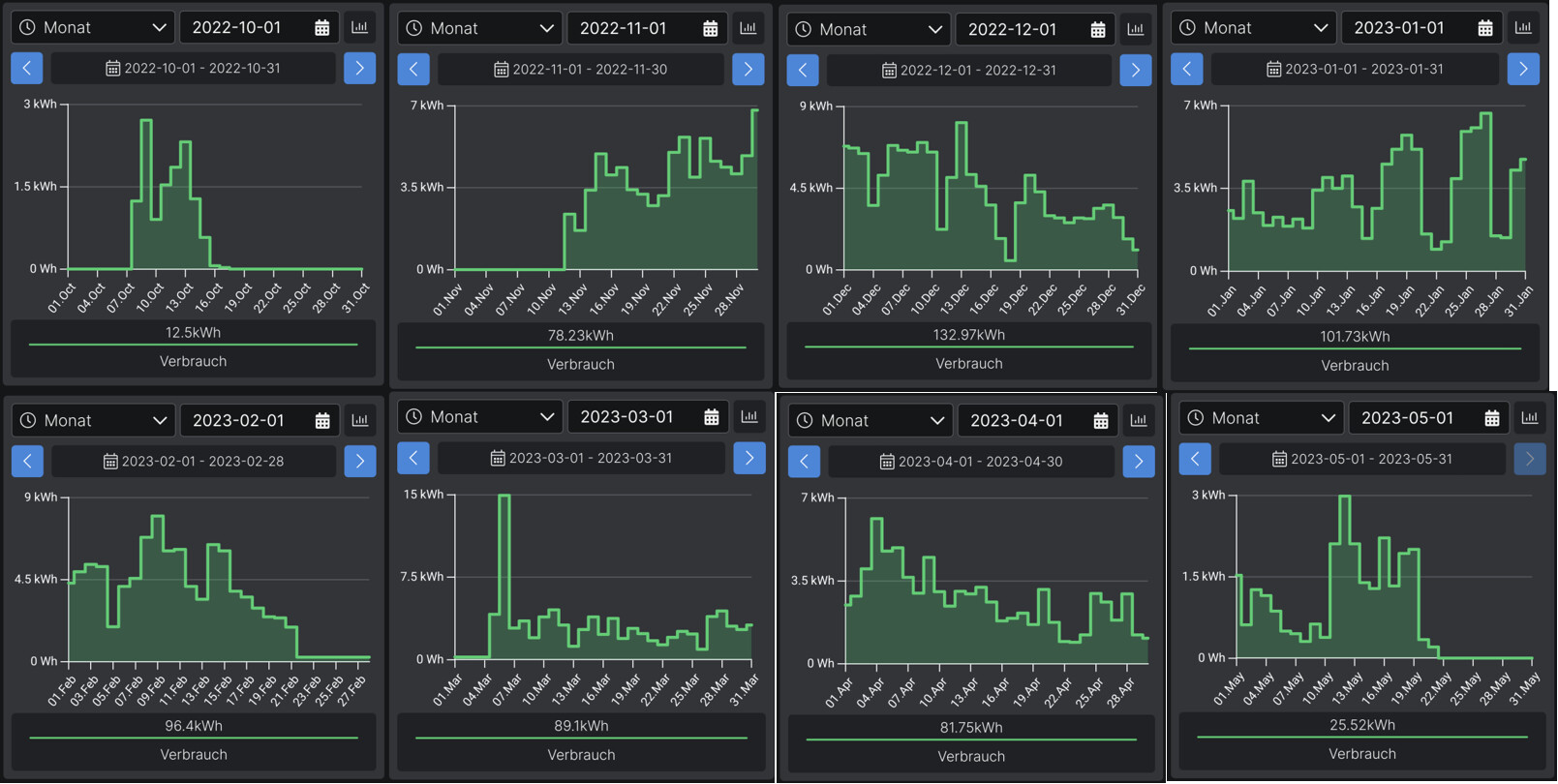

Hier nun auch mein Bericht zur ersten Heizsaison mit einer Mitsubishi Split Klima SRK25ZSX-W + SRC25ZSX-W
Dachgeschoss-Wohnung im Gebäude von 1968 beheizte Fläche: ca. 50qm
Zwischensparrendämmung Dach
Holzfenster aus den 80ern (nicht sonderlich dicht)
2 Wochen Heizpause wegen Urlaub.
Einstellungen Anlage:
18 Grad
Mo-Do. in der Früh eine Stunde und ab von 15:30 - 22:00 Uhr. Zwischen den Zeiten Frostschutzprogramm / ECO
Fr, Sa, So -> von 07:00 - 22:00 Uhr durchgängig 18 Grad. Nach 22:00 Uhr Frostschutzprogramm / ECO
Lüfter automatisch
Zu ca. 95% lief die Anlage mit diesem Setup
An ca. 10 Tagen wurde mit Öl und einem Heizkörper zu geheizt.
Ziel war es im ersten Jahr den Verbrauch um das maximal Mögliche/Erträgliche zu drücken.
Wir mussten nie frieren, aber es war auch nie mollig warm.
Sollte es das einmal werden, musste eben kurz mit dem Holzofen zu geheizt werden. Bis auf die 10 Tage war die Ölheizung aus!
Es wäre garantiert auch ohne Ölheizung gegangen, aber hier wäre dann der Stromverbrauch wahrscheinlich unverhältnismäßig hoch gewesen.
Ich bin schon mit hohen Erwartungen an die Sache rangegangen, aber die gemessenen Verbrauchswerte (Shelly) übertrafen diese um Weiten.
~618kWh Strom!
Das sind umgerechnet keine 100 Liter Heizöl für eine komplette Saison.
Selbst mit zeitweiser Wohlfühltemperatur wären das wahrscheinlich unter 1000kWh gewesen und das bei den nicht perfekten Gegebenheiten im Bezug auf Dämmung.
