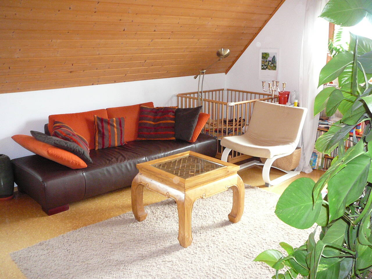

Ich habe mal eine Frage an die Community:
Ich möchte eine Hantech 12000 unter der Dachschräge in 1m Höhe an dem
gemauerten Kniestock anbringen. Da, wo der Laufstall steht. Hat damit jemand Erfahrung?
(Auf der Stirnseite des Raumes reicht der Platz über dem Fenster nicht und ich müsste auch neben das Fenster montieren. Dort könnte ich zwar auf 1,30m gehen, es stört aber die Optik des Raumes deutlich und der Luftzug ginge über's Sofa)
der luftstrom wird unangenehem wenn man da neben sitzt
stell mal nen heizlüfter hin und schau wies dir gefällt
Könntest dir eine Unterbaukonsole aus Holz basteln, um aus der Dachschräge wieder eine senkrechte Fläche zu machen, wo du ein Innengerät anschrauben kannst. Die sollte aber möglichst 2 m Abstand zur gegenüberliegenden Wand haben, damit du vernünftig ausblasen kann.
Wenn du den Sessel wegstellst und niemand direkt im Luftstrom sitzt, ginge auch deine angedachte Position.
Es gäbe auch Bodengeräte. Komme nur gerade nicht auf den Begriff. Diese sehen so aus wie ein Heizkörper und kommen unten an die Wand. Funktion ist identisch.
BEISPIEL
@win Danke an win! Du denkst mit. Das war mein Lösungsansatz B. Ich habe Sorge, dass es mit der Holz-Unterkonstruktion bzw. Schrägenverkleidung Resonanzen geben kann. (Lösung A war über dem stirnseitigen Fenster, C am Kniestock unter der Schräge)
Noch Ideen?
@chris-n danke für die Idee! Die Hantech ist schon da.
An die Schräge hängen müsste doch auch gehen. Je nach Gerät muss man dann eben schauen, wohin der Luftstrom geht.
@schup011 Der Luftstrom ginge dann ziemlich senkrecht nach unten. Wenn ich dann aber mal kühle, was macht dann das Kondenswasser?
Das plätschert nach vorne raus. So wird das nichts.
Stimmt, prima Idee ? .
machst halt ne regenwasser rinne drunter ?
@voltmeter ? ?
da das mit dem kondenswasser eh nur im sommer auftritt, hat man dann eine luft/wasser-kühlung für die sofasitzer3 :wink:
is cool män!
