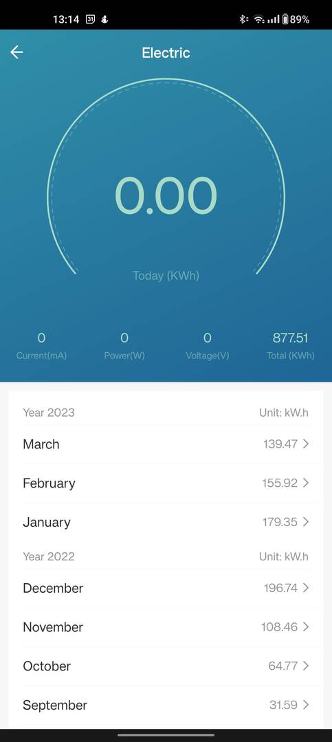

Nachdem sich die Heizperiode langsam dem Ende nähert, auch von mir ein Fazit zur Klimaanlagenlösung.
Zur Erinnerung noch einmal die Fakten:
Klimaanlage: Hantech 12.000 BTU (Ebay)
Beheizte Fläche: Ca. 55qm
Baujahr: 1999
Etage: Souterrain
Lage: Südöstliches NRW
Zieltemperatur: ~21-22°C
Heizprofil: Werktags von ca. 14:00 - 20:00 Uhr / Wochenendes von ca. 09:00 - 20:00 Uhr
NAT: -10,2°C
Eine Überspannung hat den Messstecker in kurz vor Ende März gegrillt, daher sind die Werte nicht ganz vollständig. Rechnerisch werde ich daher aktuell (Mitte April) wohl bei etwa 1.000 kWh liegen.
Insgesamt hat die Lösung funktioniert. Ich habe keinen einzigen Tag mit anderen Wärmeerzeugern zuheizen müssen. Würde ich heute noch einmal vor der Kaufentscheidung stehen, würde ich mich wohl für ein 18.000 BTU Gerät entscheiden. Nicht, weil die Heizleistung nicht ausreichen würde, sondern eher wegen der Geschwindigkeit des Aufheizprozesses. Da ich die Anlage bedarfsweise (siehe oben) betreibe, dauert der Aufwärmprozess bei Minusgraden doch eine Ecke länger, wenn die Wohnung über 14 Stunden zuvor ausgekühlt ist. Letztlich muss aber auch dazu gesagt werden, dass ich die aktuelle 12.000er Anlage auch außerhalb der Spezifikationen betreibe. Eigentlich ist die Anlage laut Datenblatt nur für Räume bis 35qm ausgelegt.
Ein super Wert! Sehr interessant wäre, was du die Vorjahre ohne Split-Klima an Energie fürs Heizen verbraucht hast.
Was das Aufheizen angeht: Noch besser wäre, 2 Anlagen zu installieren. Das wird deutlich effizienter. Denn die 18.000 BTU Anlage ist vom Innengerät nicht größer, hat nicht mehr Heizfläche. Die kann also nur mehr rausholen durch höhere Temperaturen am Wärmetauscher oder auch etwas mehr Lüfterdrehzahl. Beides ist ungünstig für Effizienz und Lautstärke. 2 Innengeräte hingegen können sehr effizient mit mittleren Temperaturen am Wärmetauscher arbeiten. Bei einem 55m² Raum würde ich da immer drüber nachdenken, ob das geht. Zusätzlich hast du in der Übergangszeit die Möglichkeit, nur noch eine Anlage laufen zu lassen.
Was ich auch noch interessant finde: Wie zufrieden bist du mit der recht preisgünstigen Hantech Anlage? Gibts irgendwelche Einschränkungen, die man wissen sollte? Gibts positive Überraschungen? Preislich ist die ja auf jeden Fall sehr attraktiv. Ich glaub, die gibts schon bei Ebay ab 300 Euro.
ganz ganz kleiner hinweiss: bei aufheizen des raumes, zb nach nachtabsenkung, würde ich die mehrlautstärke in kauf nehmen und die 1-2h morgens den lüfter der inneneinheit bewusst auf volle leistung stellen. einmal wegen wirkungsgrad und weil die raumluft damit besser umgewälzt wird. beides erwärmt den raum schneller und effizienter.

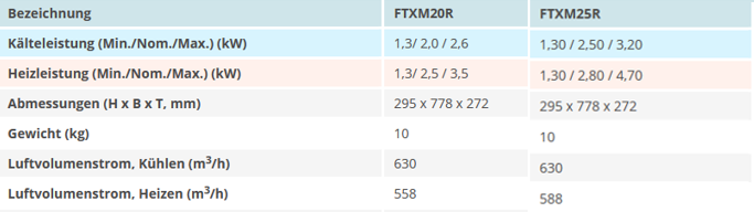

Eine Multi Split Anlage mit zwei Innengeräten ist sowieso noch für den Flur im Erdgeschoss ( mit anliegendem Bad und Küche ) + Kinderzimmer im Dachgeschoss geplant. Direkt neben dem Kinderzimmer ist mein Büro, mir fällt aber beim besten Willen keine vernünftige Möglichkeit ein, die Split Klima im Kinderzimmer für das Büro nutzen zu können. Höchstens ein Wanddurchbruch mit Schiebetür aber das ist weder für meine Tochter noch für mich ideal.
Alternativ habe ich nun schon nach einem Multisplit System mit 3 Inneneinheiten geschaut, preislich wäre es gar nicht so bedeutend mehr. Allerdings hat das kleinste Daikin Perfera Innengerät 2 KW und eine minimale Heizleistung von 1,3 KW. Mein kleines Büro hat eine Dachschräge mit Kniestock und ca. 6 m² . Ich denke das Innengerät wird somit also extrem takten. Besser wäre eine separate Split Klima mit einem Innen und einem Außengerät welche dann niedriger modulieren könnte, das wäre allerdings in Summe deutlich teurer und aus ästhetischen Gründen möchten wir nur ein Außengerät pro Hausseite verbauen. Hat von euch jemand eine Idee für das Problem`?
Nicht unbedingt. Kommt drauf an wie gut der Raum gedämmt ist.
Multisplit verhalten sich gerne mal schwierig, wenn es um niedrige Wärmeabnahme geht. Allerdings: Was man vor allem nicht haben will, dass das Außengerät taktet. Beim Innengerät ist das eigentlich egal. Da wird dann ja nur der Lüfter runter gefahren oder ganz gestoppt. So lange über die beiden anderen IG noch genügend Wärme abgenommen wird, fängt das AG nicht an zu takten.
Die 1,3 kW stimmen übrigens bei Daikin nicht, geht deutlich tiefer. Bei meiner Daikin steht das auch so, aber wenn die bei 2 Grad nur mit 150 Watt Aufnahmeleistung läuft bei einem COP von 4, können es ja nur noch 600 Watt Heizleistung sein. Selbst bei 12 Grad und 150 Watt und COP von 6,8 sind es nur 1020 Watt.
Bei Multisplit hängt aber alles wieder mit den anderen Geräten zusammen, da kann man nur schwer voraussagen, was wann möglich ist.
Meine Meinung: Ich würds einfach machen.
Kannst du die Tür offen lassen, um noch etwas darüber zu regulieren? Oder einen Ventilator Richtung Flur einbauen, um Wärme loszuwerden?
@win du hast natürlich absolut recht, ich war gedanklich total beim takten des Innengeräts. Aber natürlich betrifft es nur das Außengerät. Dadurch das im Flur das Innengerät vermutlich dauerhaft laufen wird, wäre das aus- und anschalten in meinem Büro wohl tatsächlich kein großes Problem. Die Tür könnte ich zudem auch noch gekippt lassen wenn alle Stricke reißen. Dann habe ich einen Plan :slight_smile: vielen lieben Dank. Manchmal bringt einem der Austausch wirklich sehr viel vorallem wenn man manchmal scheinbar einfach ein Brett vor dem Kopf hat :slight_smile:
