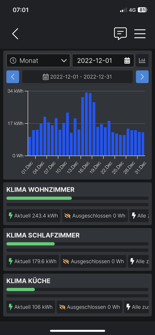

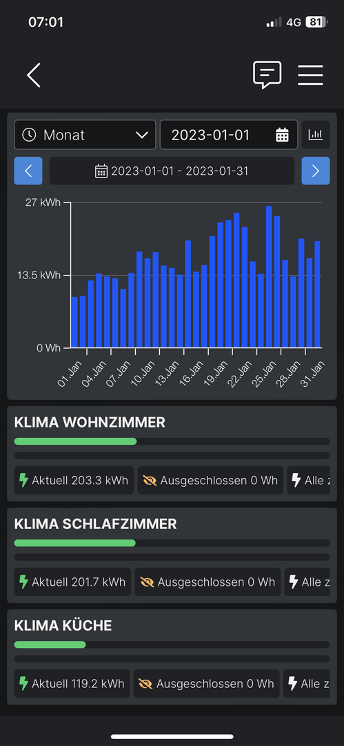

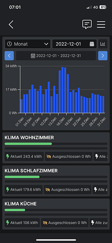

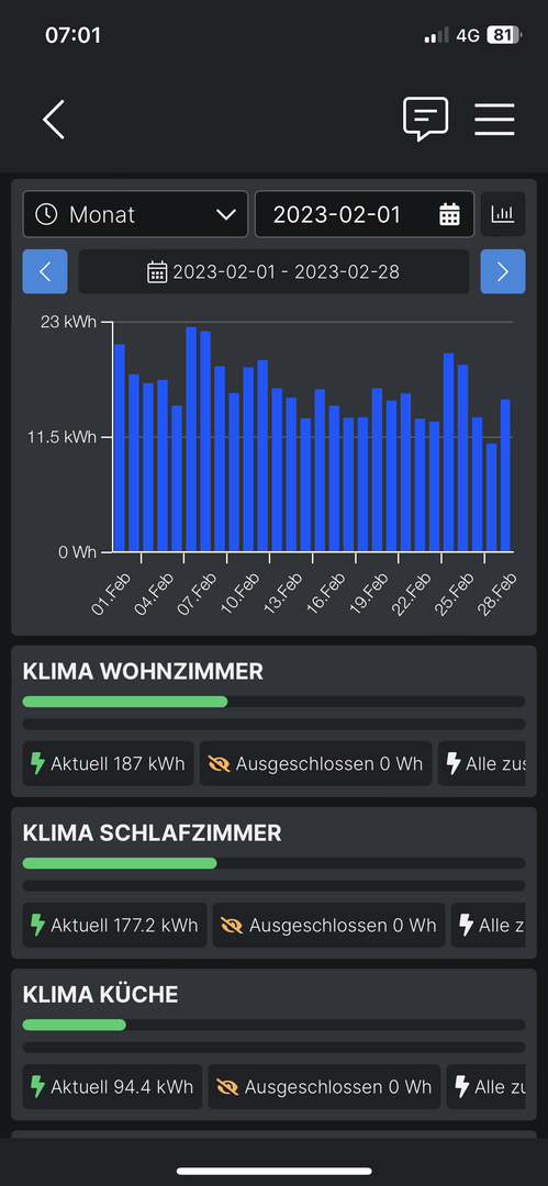

Hallo Zusammen.
Dann möchte ich auch mal meine Erfahrungen teilen.
Habe im November 22 meine Ölheizung auf Warmwasser Betrieb gestellt und 3 Split Klimas Installiert.
Das Haus ist Bj. 73 und hat dementsprechenden Dämmstandard. Fenster sind von 1990.
Das Wohnzimmer ist 40qm groß und hat eine Empore mit hohen Decken. Das Wohnzimmer ist offen zu einem großen 30qm Flur. Darin steht ein Kachelofen den wir zur Unterstützung nutzen.
Das Wohnzimmer heize ich mit einer Mitaubishi MSZ ap42. Die Anlage packt das auch echt gut und geht bis 130 Watt runter.
In Küche und Schlafzimmer habe ich eine ap25 installiert. Diese gehen leider nur bis 250 Watt runter, wieso auch immer ?!
Die Anlagen liefen den ganzen Winter durch, auch in Phasen bis -8 Grad. Das Außengerät der ap42 ist mir bei tiefen Temperaturen mehrmals zugefroren. Habe dann den Boden des Außengeräts mit einer Begleitheizung bestückt die an einem Shelly hängt. Das funktioniert sehr gut und kostet nur 15 Watt.
Ich bin mit den Klimas sehr zufrieden und werde die Ölheizung nur noch als Backup behalten. Wenn die nächsten Winter so weiter laufen werde ich die Anlage irgendwann abschaffen und noch eine BWWP installieren.
Habe bisher nur zwei BKW auf dem Dach mit 1600 Wp. Werde ich stetig erweitern…
Bisher habe ich ca. 2000 kWh verbraucht. Finde ich vollkommen in Ordnung um 140 qm Altbau zu beheizen. Die obere Etage wird momentan nicht genutzt und irgendwann auch noch mit Klimas ausgestattet.
