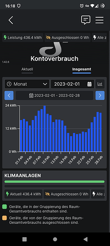

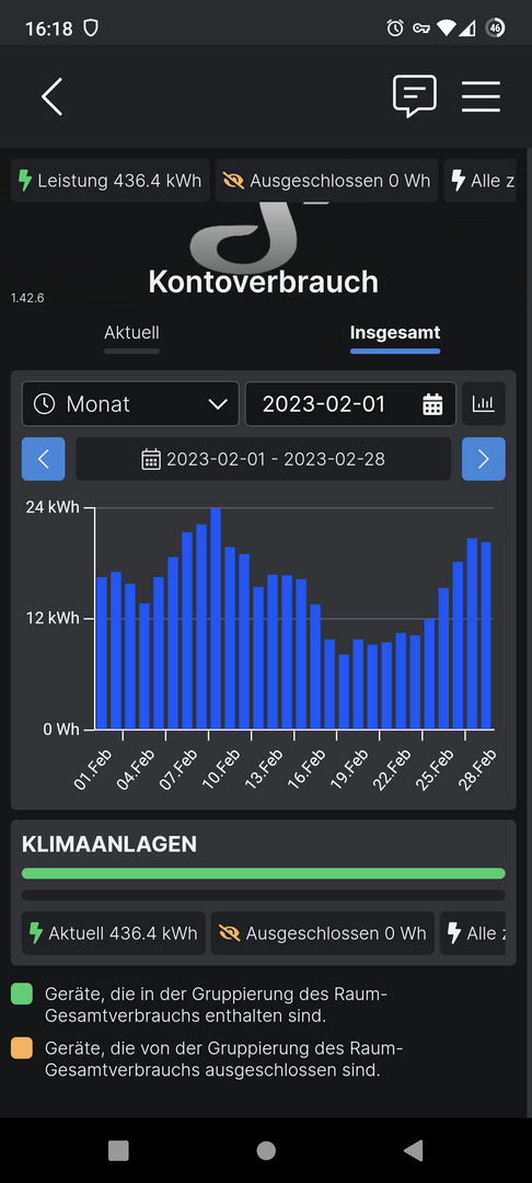

Meine Werte für Februar
Verbrauch im Februar war nur 105 kWh. Im Januar waren es 157 kWh. Insgesamt in dieser Heizperiode seit Sep 22: 538 kWh.
Bei Gas waren wir letzes Jahr zu dieser Zeit bei 700 m³, also bei etwas über 7000kWh.
Weiterhin sind wir sehr sparsam mit Wärme, deutlich sparsamer, als letztes Jahr. Grundsätzlich sparsam waren wir aber schon immer.
