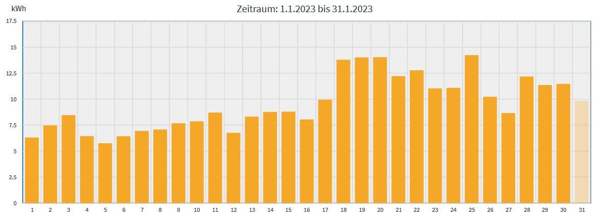

Hier meine Verbrauchswerte vom Januar.
Muss dazu schreiben das ich dazu übergegangen bin an der Anlage 24/7 bei 22,5 Grad zu fahren!
Alles auf Automatik mit Steamer und ständiger vertikaler Ventilation. Das Ganze auf Eco Betrieb.
Der Ablaufschlauch vom Außen Gerät ist ab .. somit gab es auch keine Probleme mehr mit Vereisung.
Die Schlafzimmer Tür ist bei Temperaturen unter 0 Grad Tagsüber geschlossen dann heize ich es zusätzlich abends kurzzeitig mit dem Pellet Ofen auf was auch beim Fernsehen im Wohnzimmer dann kuscheliger ist. Temperaturen von 24 Grad bei unter 0 Grad Außen mit der Klima Anlage sind zwar möglich .. aber der Stromverbrauch steigt dann unverhältnismäßige an.
Bisher bin ich insgesamt zufrieden mit der Lösung und ich denke das bleibt auch erstmal so. Der Pellet Verbrauch ist incl. Warmwasser um ca. ¾ reduziert!
Es sieht so aus als würde ich für den gesamten Winter mit weniger als 1 Tonne Pellets durch kommen .. vorher waren es im Schnitt ca. 4 Tonnen im Jahr.

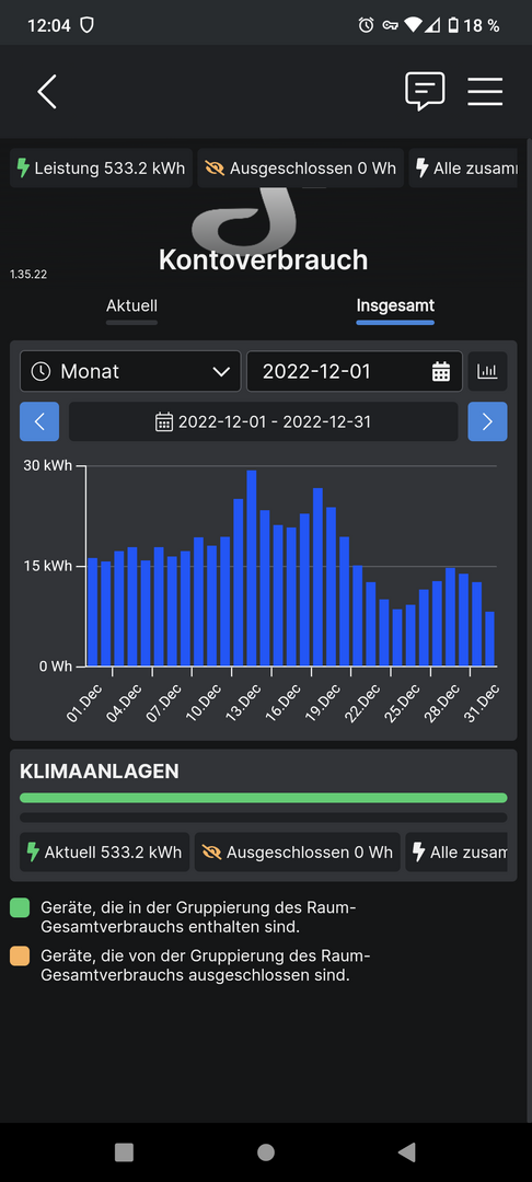

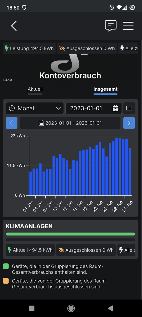

Anbei meine Werte für den Januar
Das sehe ich ganz anders. Klar ist natürlich, dass die Zimmertemperatur, die man erreichen will, einen großen Einfluss hat. Doppelte Temperaturdifferenz Innen zu Außen = doppelte Verluste nach außen. Diese Verluste sind natürlich bei schlecht oder nicht gedämmten Häusern besonders hoch. In diesen Bereich gehört auch, das 24/7 heizen deutlich mehr verbraucht, als bedarfsweises heizen, weil die Verluste nach draußen damit höher sind.
Dann hat aber die Art, wie man die Split-Klima betreibt, sehr große Auswirkungen auf den zu erreichenden COP. Das lässt sich direkt auch in Tabellen nachlesen. Es macht einen riesen Unterschied, ob der Wärmetauscher am Innengerät 28 Grad oder 50 Grad warm ist. Das ist die Physik der Wärmepumpen, dass die Effizienz sinkt, je höher der Temperaturhub ist.
Wenn man einen Raum auf eine bestimmte Temperatur beheizen will, sehe ich den wichtigsten Parameter in der Wärmetauscher-Temperatur oder einfacher zu messen die Auswurftemperatur der Luft am Innengerät. Ich achte fast durchweg darauf, dass diese unter 35 Grad bleibt, oft ist sie nur bei 30 Grad. 40-50 Grad können wir fast immer vermeiden.
Ich häng mal eine Tabelle an, wo man sehr schön sieht, wie bei hoher Kompressorleistung der COP sinkt. Beispiel 20 Grad innen und 2 Grad außen. Bei Nennleistung hat die einen COP von 5,04, bei Maximalleistung einen COP von nur 3,32. Da gehts um 50% Unterschied!
