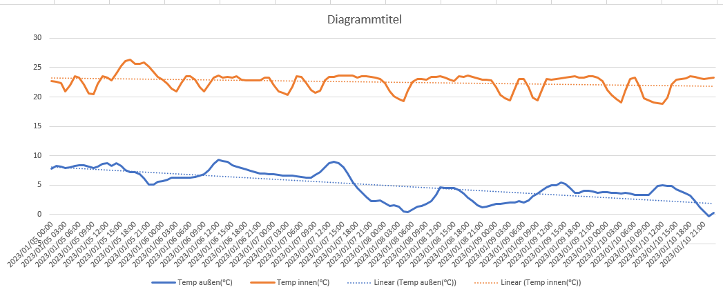

Unten mal ein typisches Verlaufsprofil (Wohnzimmer)
Die 26 ° am 05.01. kamen vom Kaminofen. Nachts geht die Temperatur auf 19 - 20 ° runter, um 4 Uhr schaltet sich die Splitklima ein und um 07 Uhr wieder aus, da sind wir dann alle außer Haus. Meistens so um 12 Uhr ist meine Frau wieder daheim und schaltet dann wieder ein. Dann läuft sie so bis 22 - 23 Uhr.
Alles in allem bin ich schon zufrieden mit den Werten, ich rechne, dass ich bei einem Verbrauch 1000 -1200 kWh landen werde.
