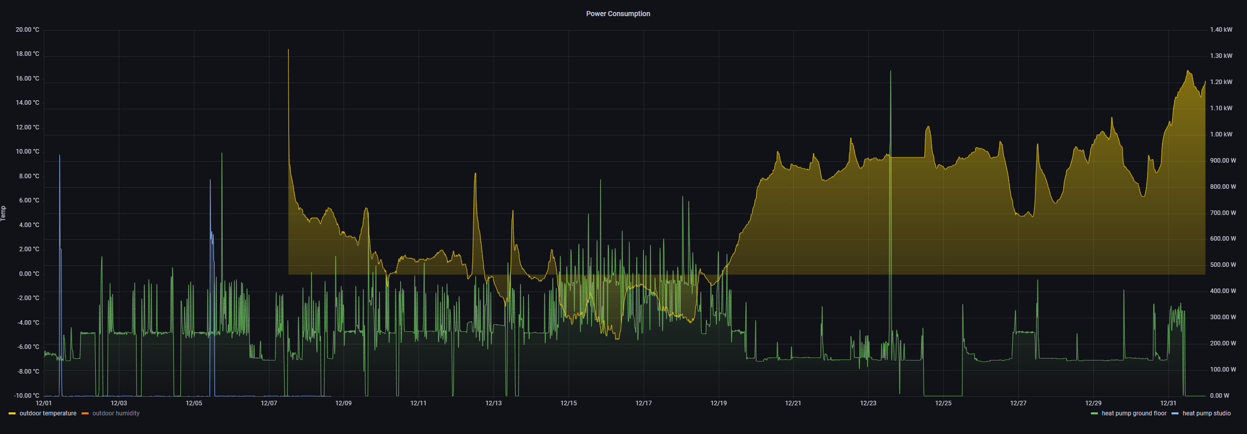

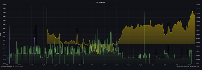

Kleines Update für Dezember für unser Setting:
Verbrauch Klima EG Dez 170 kWh
Verbrauch Klima DG Dez 3 kWh
Das Homeoffice im DG haben wir ins EG umgezogen. Der Frostschutz der Gastherme ist irgendwann bei den Minusgraden angesprungen und lief 2-3 Tage unbemerkt durch. Ansonsten sind wir gut mit der Anlage im EG durchgekommen und hatten im OG immer noch über 20 Grad in allen Zimmern.

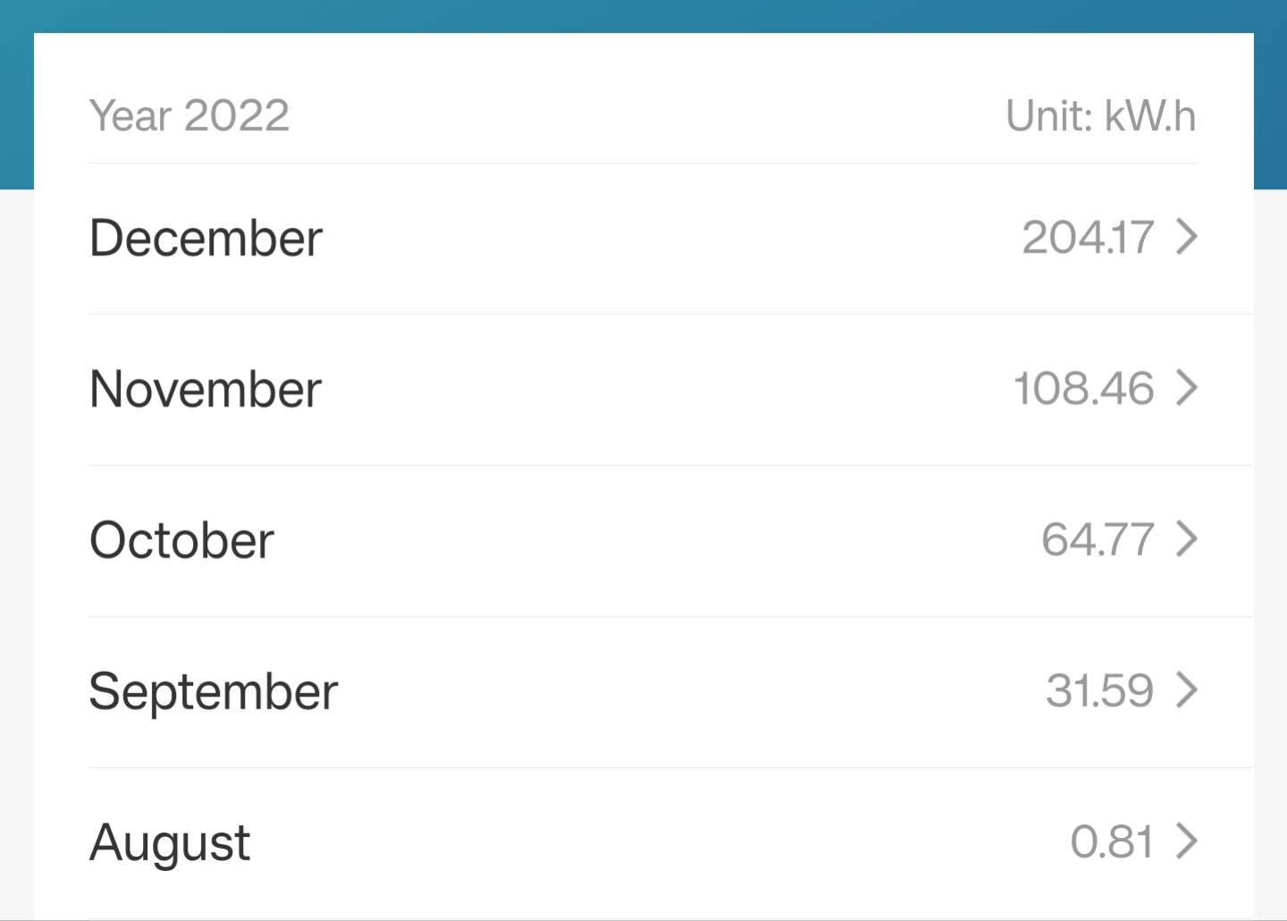

Wenn auch etwas verspätet aber nun auch von mir ein kurzer Bericht zum Monat Dezember mit meiner Hantech Klimaanlage.
Insgesamt wurden 205 kWh zum Heizen meiner 55qm verbraucht. Nach wie vor ist die Ölheizung ausgeschaltet.

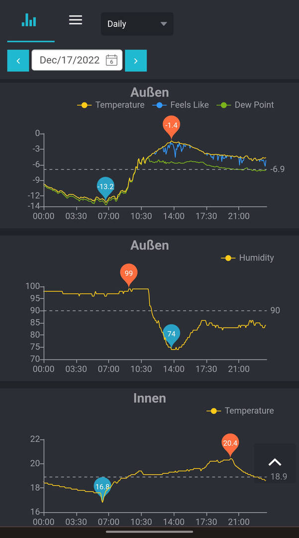

Hervorzuheben wäre der 17.12, der bislang kälteste Tag seit Inbetriebnahme der Anlage. Mit Temperaturen von -13° bis -1,4° war die Klimaanlage schon schwer am Arbeiten. Mag natürlich auch daran gelegen haben, dass die Anlage nur tagsüber bei Anwesenheit und nicht durchgängig läuft. Insgesamt wurden an diesem Tag knapp 13 kWh an Strom während der etwa 14 stündigen Laufzeit verbraucht. Das Schöne daran: Der Tag war nicht nur kalt, sondern auch sonnig, so dass die PV zwischen etwa 10:00 und 15:00 die Stromrechnung übernommen hat.
@byteripper
was ist das für ein gerät welches die temperaturen aufzeichnet, irgend ne smarte wetterstation?

[/quote]Richtig, es handelt sich um eine Variante der Sainlogic WS3500, jedoch ohne Display und nur mit WLAN Upload. Die Daten lassen sich zu verschiedenen Portalen hochladen und von dort wieder exportieren. Ich nutze aktuell aber nur Ecowitt und Wunderground als Portale.
