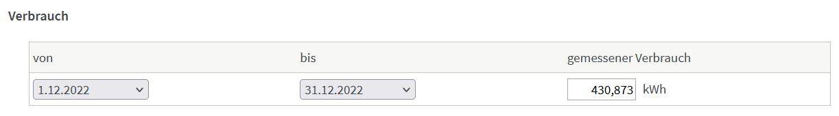

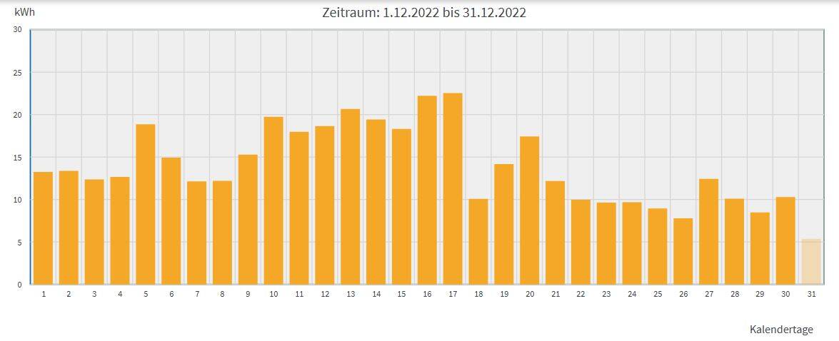

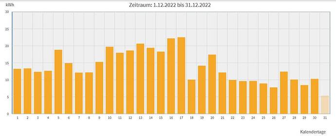

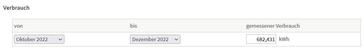

Hier mal wieder ein Update von mir für den Monat Dezember, der in Bayern ein Recht kälter war wenn man die letzte Woche weglässt {green}:wink:
Bisher konnte ich meine Ölheizung aus lassen und das bei bis zu Minus 14 Grad in der Nacht. Hier konnte man aber schon feststellen das die 12k Dimstal am Ende ihrer Kapazität ist. Der Verbrauch ist ordentlich gestiegen im Vergleich zum November, aber bisher schaut es so aus als könnte ich den Ölofen Entsorgen {green}:cool:
