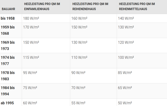

Meine herangehensweise waren mehrere Überlegungen.
1.) Ermittlung der Heizlast nach durchschnittlichen Werten je nach Baujahr:
Unser EFH ist z.b. von 1987 allerdings wurde es schon teilweise besser gedämmt und es wurden neue Fenster und Türen verbaut. Ich habe also theoretisch einen Wert zwischen 75 und 60 W/m² . Eine ganz genaue Ermittlung nach Dämmung, u-Wert der Fenster usw. ist mir zu kompliziert. Angenommen habe ich 70 W und damit komme ich bei 41,5 qm² auf theoretische 2905 Watt Heizbedarf.

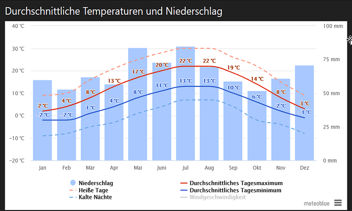

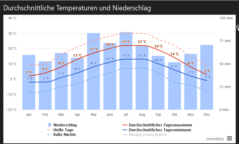

2.) Klimadaten auswerten wie z.b. Norm Aussentemperatur , Jahresstunden kälter als 5°C, Jahresstunden kälter als 0°C ,Jahresstunden kälter als -5°C
von der Seite: Klimadaten
sowie aus Klimatabellen:
Dementsprechend überlegen wie groß die Anlage sein muss. Ich habe mir gesagt, bei ca. 10 Tagen im Jahr, die durchschnittlich kälter als -5° sind, muss die Anlage nicht übermässig viel Heizleistung besitzen um die tiefsten Temperaturen zu überstehen, sondern sollte so groß sein das sie während der Haupteinsatzzeit ( +10 bis 0° ) effizient arbeitet. Umso größer das Außengerät umso schneller taktet die Anlage bei höheren Aussentemperaturen, die statistisch gesehen aber den deutlich größeren Zeitraum der Verwendung ausmachen.

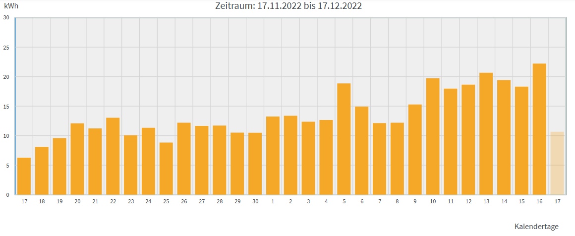

Du kannst es jetzt schon ungefähr hochrechnen. Ich hab das gestern mal gemacht.
Als erstes brauchst du deinen Stromverbrauch seit Anfang der Heizsaison. Du rechnest bis Ende Dezember nochmal eine Prognose mit drauf. Bei dir würde ich einfach weiter mit 20kWh pro Tag rechnen.
Jetzt rechnest du
Stromverbrauch /390 * 1000 und kommst auf den Jahreswert für Heizenergie.
Die 390 sind die Heizgradtage Sep-Dezember. Man kann also sagen, dass man 390 von 1000 an Heizenergie in dieser Zeit durchgeheizt hat.
Vereinfacht kann man auch sagen: Stromverbrauch Split-Klima bis Ende Dezember * 2,6 = Jahresstromverbrauch
Oder auch Stromverbrauch im kompletten Dezember * 6,25 = Jahresstromverbrauch. Dürften bei dir so um 2000-2500 kWh sein, wenn man sich nur den Dezember anschaut.
