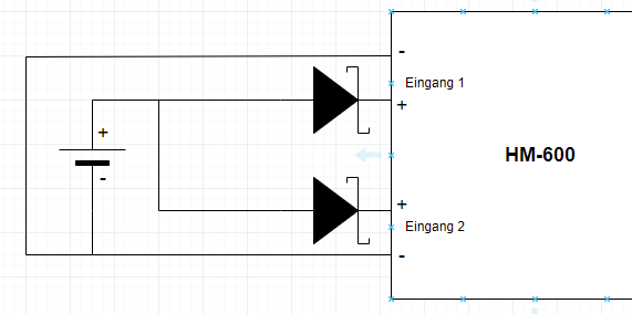

Habt ihr mal versucht jeweils eine Schottky-Diode (z.B. eine Solar-Bypass-Diode) vor jeden Wechselrichter-Eingang zu schalten?
So ein Solarpanel hat einen recht hohen Innenwiderstand (rechnerisch ca. 0,4-0,5 Ohm), welchen der MPPT zur Optimierung ausnutzt. Jetzt kann man allerdings schlecht einen solch großen Widerstand vor den WR schalten, wenn man nicht damit heizen möchte :wink:
Aber evtl. reichen ja schon die Schottky-Dioden aus um das Regelverhalten zu verbessern.
Da jeweils 2 Eingänge niederohmig verbunden sind, ist es auch klar, warum kleine Unterschiede in den Zuleitungswiderständen eine hohe unsymmetrische Belastung ergeben.

Nein, hab ich noch nicht versucht. Hab gerade kein passendes Exemplar rumliegen.
Ich hatte noch ein Paar 2m 4mm²-MC4-Verlängerungskabel. Die habe ich mittig durchgeschnitten, Verkabelung an beiden Seiten ist somit identisch (habe es nicht auf den Millimeter ausgemessen).
Ich messe Durchgang am Minus, kein Durchgang am Plus.
Mit Schottky-Dioden am Plus ändert sich das Verhalten nicht. Mit Schottky-Dioden am Minus hat der Wechselrichter bei 100W Leistungsbegrenzung noch mehr Probleme eine konstante Leistung zu generieren.
Ok, schade. Ja, die Idee war die Dioden vor den Plus-Eingängen zu schalten, da Minus ja offenbar intern im WR verbunden ist:

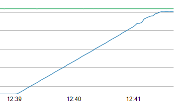

@unterstedter Ich habe meinen HM600 noch an den Solarpanels, aber er regelt recht träge. Die Änderung im Betrieb beträgt ca. 3W/sec.
Im Bild unten (Abregelung auf 2%) entspricht jede waagerechte Linie 100W. Oben ist 0W.
Keine Ahnung, ob er sich beim Einschalten genauso verhält.

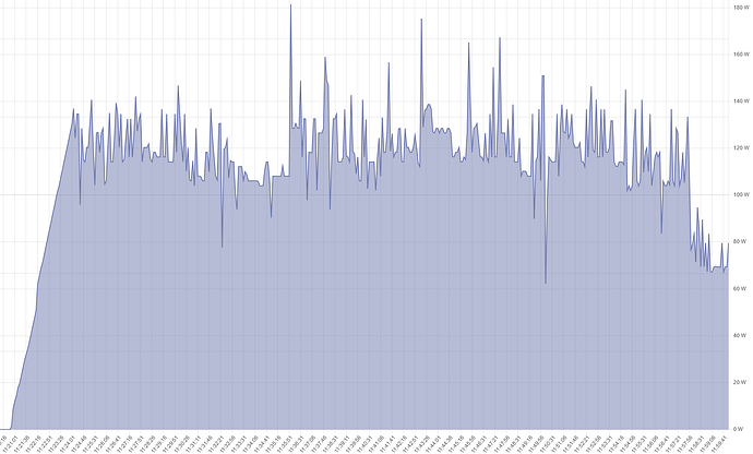

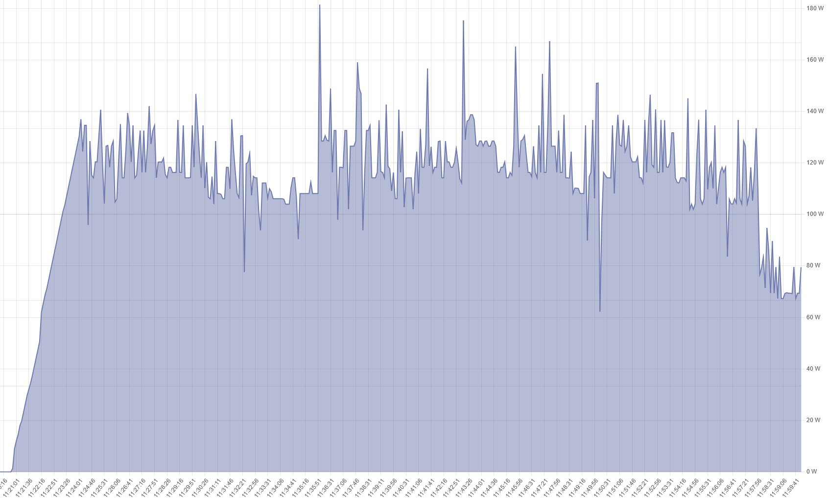

@unterstedter @lawern
Hier mal ein Screenshot der mit der AhoyDTU gemessenen Einspeiseleistung nach dem Verbinden der AC-Seite.
Man erkennt sehr gut, dass der Wechelrichter die Leistung am Anfang langsam hochfährt (bis zum gesetzten Limit oder im Falle von PV-Modulen, was die Sonne gerade so hergibt, wenn kein Limit gesetzt ist). Sobald er damit fertig ist, werden Limits umgehend umgesetzt (auch mehrere 100 W innerhalb einer Sekunde).
Die Schwankungen kommen übrigens durch die Ausregelung der Nulleinspeisung.
