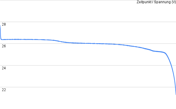

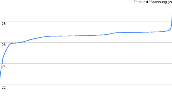

Man findet diverse Tabellen/Grafiken dazu. Wirklich schlau bin bei Bleiakkus daraus aber nicht geworden. Und je nach Last (bzw. auch bei unterschiedlich starker Beladung) hast du ja auch eine ganz andere Spannung am Akku. Das gilt ebenso für LFP, dort schwankt es allerdings in einem kleineren Bereich.
Nachfolgend meine (Ent-)Ladekurven von meinem Basen Green 24V 100 Ah.
Entladung mit 100 W Leistungsbegrenzung am HM-400 (real laut AhoyDTU ca. 102-104 VA, laut BMS im Mittel 107 W DC-seitig):
Beladung mit 4A:
