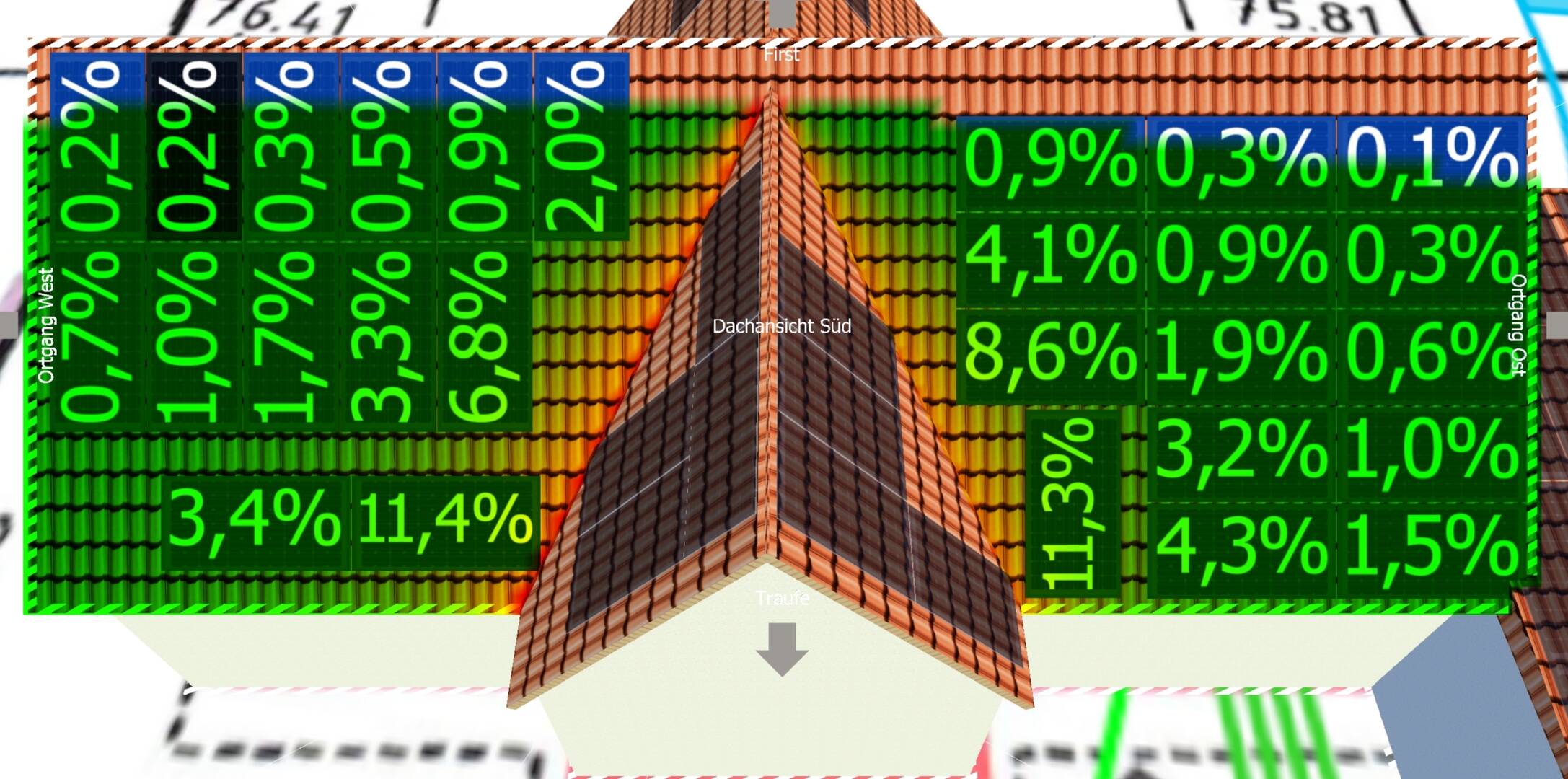

Danke, durch einen Zwerchgiebel in der Mitte hat meine Südseite kaum Aussicht auf wirklich große Strings bzw. höhere Spannungen.Mindestens für die Ost-West-Seiten des Zwerchgiebels würde ich Hoymiles einsetzen.
Würdet ihr in diesem Fall eher AC-Leitungen verwenden?
Den Akku in der Garage zu dämmen auf das Niveau des Hauses sollte aus meiner Sicht leicht umsetzbar sein. VG
@dachvolt ein ganz gutes Dach hast, eigentlich. die linke 13 Module an einen MPPT, die rechte 14 an den 2. MPPT eines großen WRs mit gutem Schattenmanagement.
Zwerchgiebel ist nur mit MicroWRs umsetzbar (oder Solaredge aber empfehle ich nicht).
D.h. für 13er und 14er String DC Leitung
für die 3(?) + 2 würde ich direkt einen MicroWR unterm Dach setzen, da sonst die Verluste recht hoch sein werden (lange DC-Leitungen mit kleinen Spannungen)
Wie willst du Akku überhaupt betreiben und wie groß? wie viel Leistung soll er können?
Ich könnte mir folgendes vorstellen: du nimmst 2 Module OST, 2 Module West, jeweils in 2 Stück in Serie und dann O/W Parallel an einen Victron MPPT. Der muss etwas höher dimensioniert werden, aber meistens immer noch günstiger als 2 getrennte für Ost und West.
Module mit höherer Spannung, so dass du mit nur 2 Modulen 48V Akku gut laden kannst (wenn du eigenen Akku bauen willst, dann könnte man auf z.B. 14S runter gehen, dann sind die Module fast schon egal). Und ich nehme an an den Akku wolltest du dann einen MicroWR hängen, oder? ich würde alles unterm Dach plazieren. Spart Verkabelung, Verluste und ist genauso sicher. LiFePo4 brennt nur, wenn man den mechanisch beschädigt. Das passiert in der Garage eher als unterm Dach :wink:
