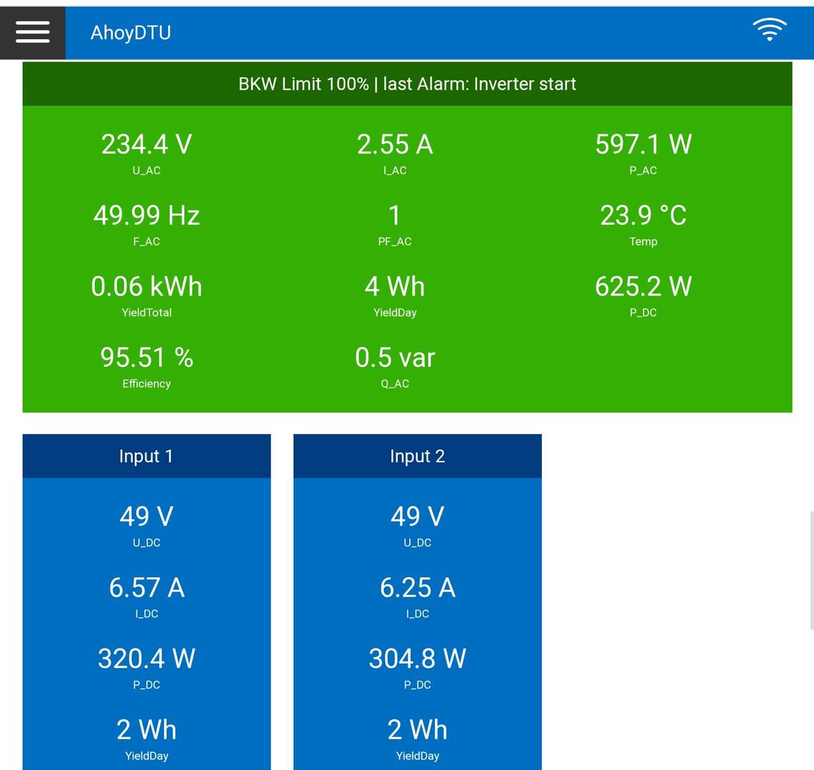

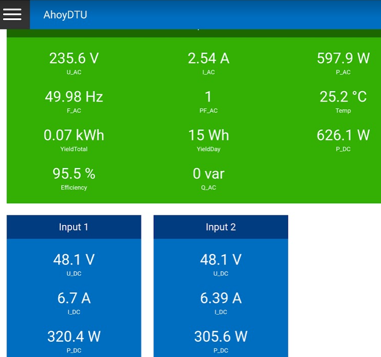

Ich konnte es nicht lassen und habe doch wieder auf 16S geändert. Der Akku ist schon fast entladen, die Zellen sind schon bei ca. 3.0V unter Last (ca. 13A DC aus dem Akku). Fast 600W AC habe ich gesehen (2,49A AC gemessen)
Obere Grenze MPPT - schätze aber, dass es auch darüber noch geht...
@mola hm, stimmt, ich muss doch mal den Akku einwenig aufladen und noch mal testen
Weder mit 49V noch mit 50V habe ich mehr als 597W gesehen... hm
Mehr will den Akku nicht laden. Das dürfen jetzt andere probieren
Reicht mir, um die Annahme zu bestätigen: Volle Leistung nur innerhalb des MPPT-Bereichs... Leichte Überschreitung aber noch unkritisch. Klingt für mich nach max 15s...

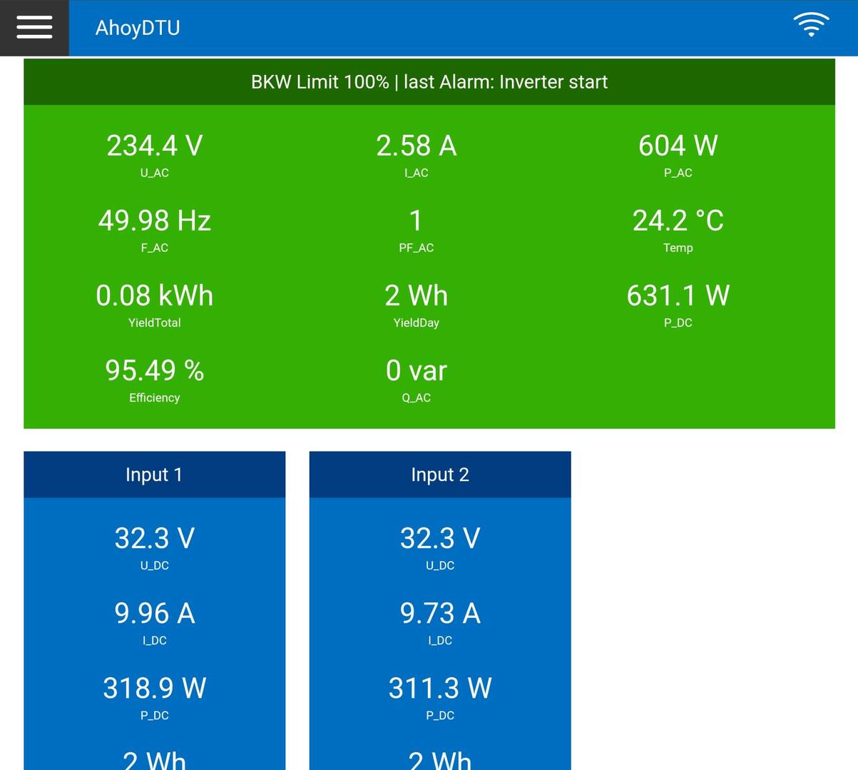

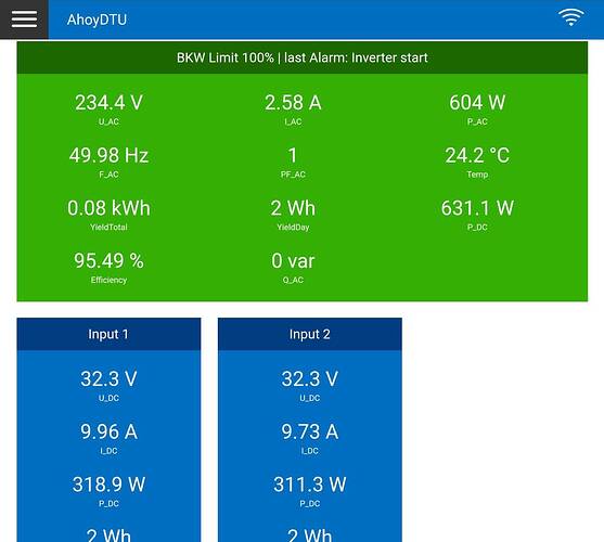

11S sieht bei fast leerem Akkubgar nicht mal so schlecht aus...
Hier konnte ich mit dem selben entladenen Akku, aber halt nur 11S statt 16S volle 603W AC statt 597W erreichen.

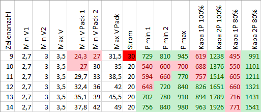

Hintergrund ist: ich suche immer nach optimalen Zellenanzahl.
Ich gehe von 21,5Ah Zellen aus und 2x810A Modulen die am 20A Laderegler hängen. Ab 800Wh wird die Kapazität wird grün

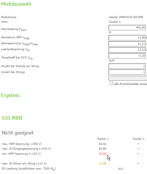

@stiech82 jetzt weiß du warum ich mit max 14S rechne... :wink:
Das wäre bei mir der Fall:
https://s10.e3dc.com/E3dcWeb/auslegung/?LANG=DE
von den 54V muss man beim Victron noch 5V zum Starten abziehen -> nur noch 49V.
49V bei 16S wären ca. 3V pro Zelle. Das könnte noch sehr knapp funktionieren oder auch nicht. Akku darf aber nicht voller sein und so wie ich festgestellt habe sind es eher mehr als 5V die über der Akkuspannung liegen sollen.
