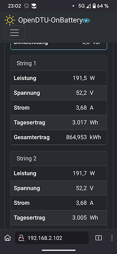

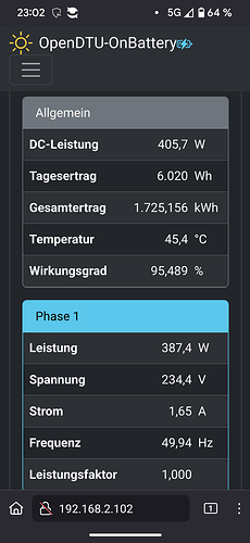

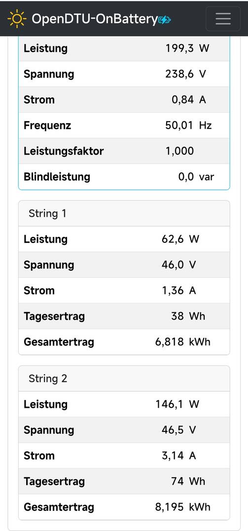

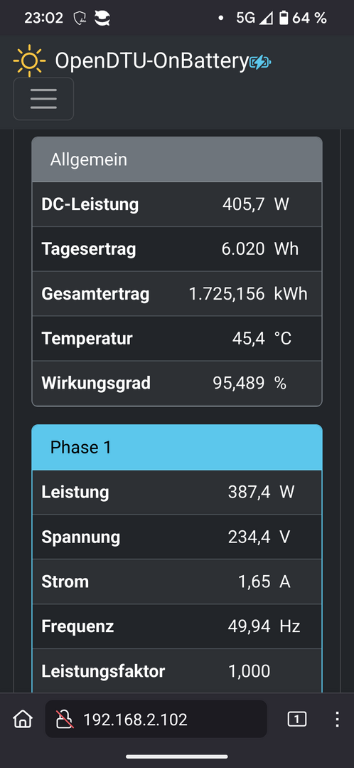

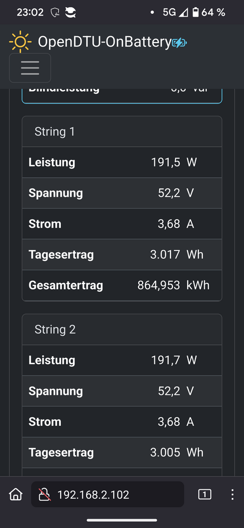

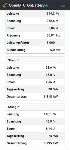

Im Screenshot sieht es aktuell so aus.
Ja, das ist genau das Symptom.
Eigentlich sollten die Leistungen der beiden Eingänge ja Symmetrisch geregelt werden.
Das können sie aber nicht, da es zwar aussieht als ob die Massen miteinander verbunden Wären, in Wirklichkeit da aber jeweils ein Messhunt pro Kanal dazwischen hängt.
Das geh m.E. nur durch komplett getrennte Akkus. Eben 2 Akkus an den einen Kanal, die beiden anderen an den Zweiten.

Interessant, dass das noch immer geraten wird. Hier läuft der HM600 seit über einem Jahr recht symmetrisch, sehe gar keinen Grund, etwas zu ändern. Braucht denke ich nur Sorgfalt bei der Verkabelung.
