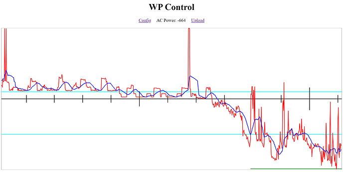

Die Daten beziehe ich per Shelly 3EM im Sekundentakt und logge sie auch entsprechend häufig mit (in der Regel habe ich zwischen 85500 und 86000 Datenpunkte pro Tag, ab und zu bleibt was auf der Strecke).
Ich hatte es weiter vorn schon geschrieben: aktuell regle ich alle drei Sekunden nach, sofern der Wert am Zähler außerhalb den von mir definierten Bereich verlässt. Da kommt man sogar halbwegs der Waschmaschine hinterher.
Über den Sommer war mein Regelziel auch selten 0 W, sondern irgendwo im negativen Bereich, selbst wenn der Akku nicht voll war (hat also auch begrenzt Aussagekraft).
Beispiele, an denen der Akku nicht oder nur kurz voll war, aber auch nicht leer (also 24 Stunden die Regelung lief):
  • 31.08.2023 14,5 Wh eingespeist (Regelziel war vermutlich etwas oberhalb 0 W +/- 5 W)
  • 03.09.2023 60,2 Wh eingespeist (Regelziel war vermutlich 0 W im Bereich +0/-10 W)
  • 13.09.2023 27,8 Wh eingespeist (Regelziel war vermutlich 0 W im Bereich +/- 5 W)

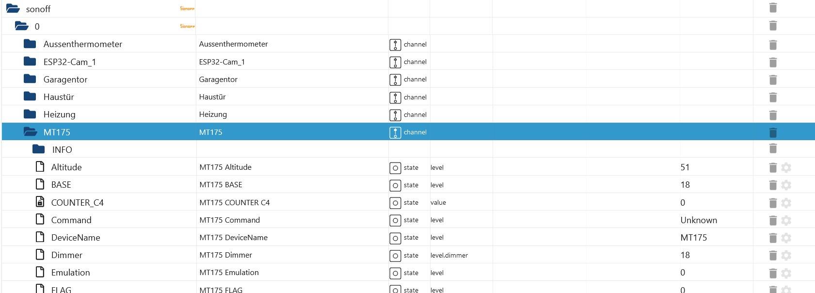

Heute hab ich den ESP32 schon gesflasht und soweit eingerichtet, aber am ersten Punkt, den Stromzähler einbinden, scheitere ich schon.
Der Stromzähler wird wird wie gesagt per IR-Kopf an ESP8266 und Tasmota ausgelesen und per MQTT an ioBroker gesendet.
Als MQTT-Broker läuft der Sonoff Adapter, der hat einige Vorteile gegenüber dem MQTT-Adapter, z.b. wird der String vom Stromzähler direkt geparst usw...
Jetzt möchte ich den Stromzähler in penDTU unter Power Meter einbinden, egal was ich dort eintrage, ich scheitere kläglich.
Verbindung von OpenDTU zu Sonoff Adapter ist da, der sendet fleißig "alive" Pakete, diese werden auch empfangen.
Anbei 2 Screenhots vom Sonoff-Adapter mit den entsprechen Abschnitten des Stromzählers.
sonoff.0.MT175.MT175_Psonoff.0.MT175.MT175_Psonoff.0.MT175.MT175
Als "Adresse" oder wie auch immer das heißt für die Momentanleistung wird mir das angezeigt: sonoff.0.MT175.MT175_P
Was muß ich in OpenDTU eintagen, damit dem Gerät die Momentanleistung am Stromzähler bekannt ist?

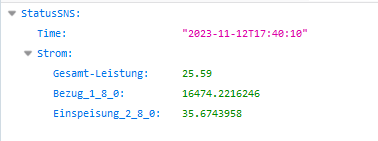

Mittlerweile weiß ich, dass es wohl besser ist den Zähler per HTTP + JSON abzufragen.
Nachdem ist diverse Dokus 2 Tage lang studiert habe, kann ich dne Zähler immer noch nicht abfragen.
Soweit bin ich schon:
Wieso schluckt er nicht den JSON Pfad: StatusSNS.MT175.P ??
Der Doku nach müsste es richtig sein. Aber egal was ich probiere, es kommt immer eine Fehlermeldung.
Frage ich Tasmota direkt über den Browser auf der Adresse http://192.168.199.130/cm?cmnd=status%208 ab, bekomme ich folgende Antwort:
Dem nach müsste der Pfad StatusSNS.MT175.P richtig sein.
Einer eine Idee?

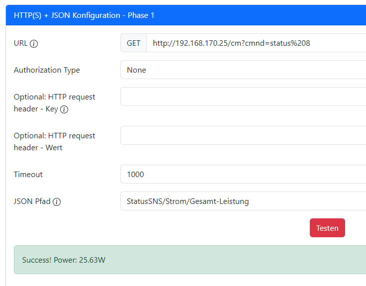

@hoschiking Ist denn der Punkt das richtige Zeichen um im Pfad zu navigieren?
Ansonsten könntest Du auch noch probieren anstatt "status%208" "status 8" bei der URL einzugeben.
@hoschiking
Probier's mal mit / anstatt .
Bei mir funktioniert es wie folgt: http://192.168.170.25/cm?cmnd=Status%208
Im Browser :
Unter "OpenDTU-onBattery" -> Einstellungen -> Powermeter:
Und wie Du unter "Success" erkennen kannst, kommt der Leistungswert zurück.
Viel Erfolg!
Das war es! StatusSNS/MT175/P eingetippt und schon geht es.
Ich hätte schwören können, ich habe es mit / probiert, ohne Erfolg.
