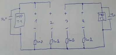

Mein HM-1500 hat gezeigtes Innenleben (an den Anschlüssen so rausgemessen).
HM-600 sieht vermutlich genauso aus, nur halt ohne Strang 2 und 3.
Bei Kurzschluss beider "-" Eingänge:
Der Minuspol ist zusammengeschaltet, fließt über 2 x 5mOhm Widerstände und ist dann wieder zusammengeschaltet.
Wenn beide Pfade den gleichen Widerstand haben, teilen sich die Ströme auch völlig gleich auf, egal ob die danach zum MPPT1 oder MPPT2 fließen.
Anders beim Plus-Pol, wenn die auch kurzgeschlossen sind, dann machen sich die 2 MPPT Konkurrenz und einer gewinnt.
Die Leistungsmessung im Hoymiles sagt bei Parallelschaltung übrigens nicht viel aus.
Wenn man Plus-Pol an 1/4 anschließt, den Minuspol aber nur an 1, dann zeigt MPPT1 volle Leistung von MPPT1+2, MPPT2 gar nichts,
obwohl (wegen der Unsymmetrie) MPPT2 u.U sehr viel mehr Leistung bringt.
Man auch mal folgendes versuchen: Minus an 1, Plus an 4: Dann wird gar keine Leistung angezeigt, denn
  • zwischen 4-/4+ ist Spannung, an R4 fließt aber kein Strom (50V * 0A = 0W)
  • zwischen 1-/1+ ist keine Spannung (da 1+ offen ist oder kurzgeschlossen mit 1-)
    und damit wird bei MPPT1 auch keine Leistung angezeigt auch wenn der gesamte Strom über R1 fließt.
    Fazit: wenn man die MPPT parallel schaltet, dann sind die Aussagen der HM bzgl. Leistung der einzelnen Kanäle nix wert.
    Wenn man alle + kurzschließt und alle - kurzschließt, dann stimmt zumindest die Anzeige der Gesamtleistung wieder.

selbst wenn man alle + und alle - perfekt zusammenschaltet, so dass jeder Teilstrang den identischen Widerstand hat (und alle 5mOhm Shunts vom gleichen Strom durchflossen werden) können sich die Ströme (NACH dem internen, gemeinsamen Massepunkt) durch die beiden MPPT (weil geringfügige Toleranzen) unterschiedlich aufteilen.
z.B. 10A durch 1- und R1 / 10A durch 4- und R4 -> Anzeige (bei 20V) : MPPT1 : 200W MPPT2: 200W
aber NACH dem internen, gemeinsamen Massepunkt fließen z.B: 6,5 A durch MPPT1 und 13,5A durch MPPT2
-> Damit liefert MPPT1 real : 6,5A20V= 130W (Anzeige: 200W)
MPPT2 real: 13,5A
20V = 270W (Anzeige: 200W)
die Gesamtanzeige (400W) würde aber stimmen, weil, egal über welchen Shunt der Strom fließt, der Spannungsmultiplikator (20V) identisch ist.
Falsche Gesamtanzeige gibt es nur, wenn durch einen Shunt Strom fließt (-Eingang angeschlossen) der entsprechende + Eingang jedoch offen bleibt.
Habe an 2+/3- mal ein Netzteil angeschlossen. Netzteil hat 400W geliefert, HM-1500 hat insgesamt 1,6W angezeigt.
Schließt man an 2 MPPT je ein eigenes Solarmodul an, dann MUSS der Strom vom Modul 1 durch 1+ auch durch 1- fließen
und der Strom vom Modul 2 durch 2+ auch durch 2-. Dann stimmen die Anzeigen von Einzelleistungen und Gesamtleistung.
Auch beim HM-1500 mit den parallel (parallel erst nach! der Shuntmessung!) geschalteten Modulen (2 Module / MPPT) stimmt die Modul-Anzeige,
denn die Ströme der beiden (parallel geschalteten) Module werden getrennt gemessen und
es gibt keine Möglichkeit, dass der Strom von Modul 1 durch Shunt 2 fließt (oder umgekehrt)
Fazit: Wenn man HM-XXX mit mehreren Eingängen am Akku betreibt
  1. sicherstellen, dass auch wirklich alle Eingänge belegt sind, sonst wird die Gesamtleistung falsch angezeigt.
  2. nix auf die String-Watt-Anzeige der einzelnen Eingänge geben sondern einen Strommesser verwenden.
    Die Sting-Watt-Anzeige wird trotzdem weitgehend stimmen, so unterschiedlich werden die MPPT nicht sein.
    Unterschiedliche Widerstände haben vermutlich einen wesentlich größeren Einfluss
