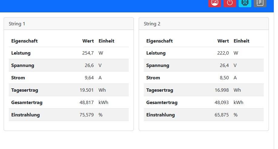

Ich hab mal die Kabel getauscht, der Fehler wandert nicht mit.
Channel 2 bleibt bei 13A, Channel1 6,5 A
Es scheint so als würde DC seitig primär über CH2 Strom gezogen und wenn das nicht mehr ausreicht um die Leistung zu erreichen, wird CH1 weiter aufgedreht.
Selbst wenn man ihn auf 300W drosselt, zieht er über CH2 10A und über CH1 dann 1,5 A.
DIe AHoy DTU mittelt das dann aber aus und zeigt um die 6 A für beide Channels an. Also ungefähr das was man mit der Stromzange an den Minuskabeln misst.
(Messen macht Kopfweh :wink:
Nein, der HM-600 läuft hier schon lange ordentlich mit nur sehr kleinen Unterschieden zwischen den Kanälen. Klingt für mich an sich nach unterschiedlichem Widerstand in Deinen Anschlusskabeln (unterschiedlich lang oder Übergangswiderstand). Da Du aber die Kabel getauscht hast und der Fehler nicht mitwandert, kann der Widerstand am/im Gerät sein - Stecker sauber?

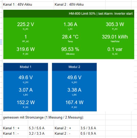

@s-b-2
Deine Messwerte passen recht gut zu meinen.
Deine Ströme sind halb so hoch weil du 48V hast und ich nur die Hälfte (24V-27V).
Bei dir ist das Verhalten dann auch nicht so gravierend, weil die Ströme ja deutlich unter den 11,5A bleiben.
Ganz versteh ich das Verhalten troztdem nicht, weil es ja laut Datenblatt 2 seperate MPPT sein sollten, die in von einander entkoppelt sein sollten.
Mit ist es daher ein Rätsel, daß auf einen Channel ein Hoher Strom und auf dem anderen ein niedriger über das Pluskabel fließt, der offensichtlich dann ausgemittelt über die beiden Minuskabel zurück zur Batterie fließt.
Vlt kann da ein E-Ing mal Licht ins Dunkel bringen.

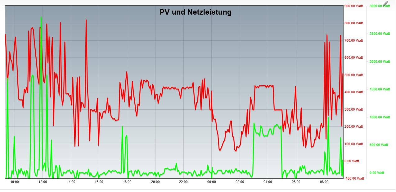

ich hab da nochmal ne Frage an all diejenigen die das mit der "Nulleinspeisung am laufen haben. Wie sehen eure Kurven zu dem Thema aus, will sagen wie genau bekommt ihr das hin und was nutzt ihr für Parameter zur Abfrage eures Leistungsmessgerätes ? Bei mir ist es ein Shelly 3EM den ich alle 20 Sekunden abfrage. Ich habe das in meinem iobroker so gelöst das ich zur aktuelle Sollwertvorgabe lediglich den Wert der Leistung vom Shelly dazuzähle und den neuen Sollwert rausgebe. Wie macht ihr das ?
Hier mal die Kurve der letzten 24 Stunden vorbei Rot die Solarleistung und Grün die Netzleistung ist.
