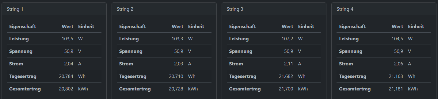

Hast du denn alle 4 Anschlüsse am Akku?
@svenb Ja, sind auch relativ identisch.

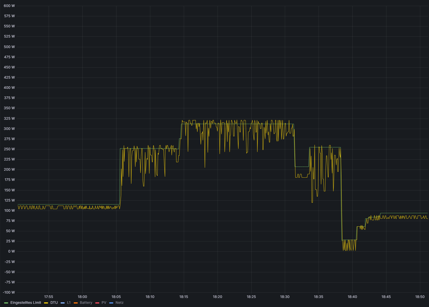

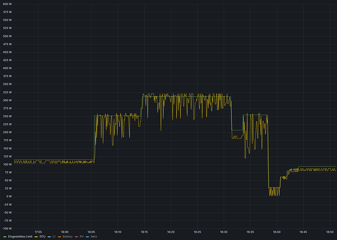

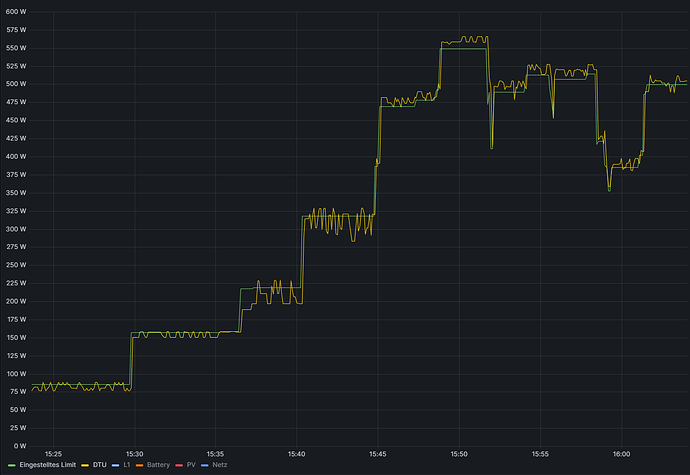

Das ist die Leistung die der Stromzähler erfasst. Der Wechselrichter arbeitet gerade mit ca. 550W. Die tatsächlichen Werte ändern sich dauernd weil ja der Verbrauch schwankt und die Regelung läuft. Zielvorgabe sind 40W Verbrauch
@maltes Bei 550W sieht es auch ganz ok aus bei mir. Aber irgendwie von 200-400? scheint seltsam zu sein.
Der Bereich hier ist z.B. super schlecht, 100W rauf und runter, wie soll da die Software eine "Nulleinspeisung" regeln?
@head
Also du sagst es gibt ein Problem bei 250W?
In deinem ersten Bild sehe ich nämlich so +- 25W. Persönlich finde ich das ok

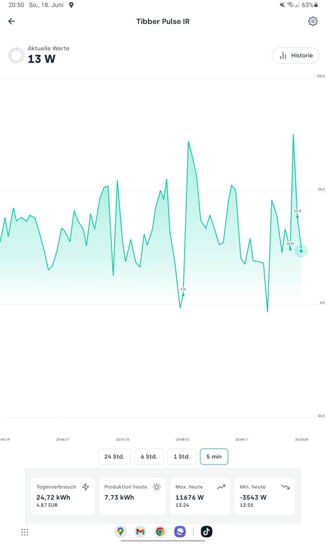

Ich habe den Inverter gerade mit 225 und 250W laufen lassen. Schaut am Hausanschluss dann so aus. Aber da hängen auch noch Verbraucher dran

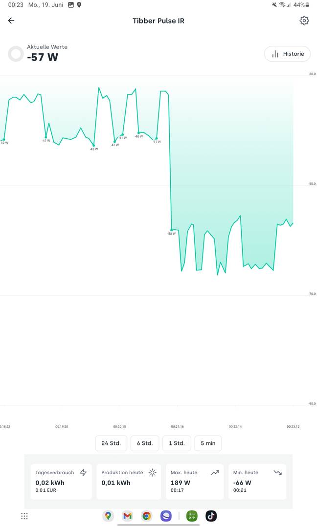

@maltes ja dank dir, das sieht nicht sooo schlecht aus. Aber der Tibber Statistik traue ich auch nicht so ganz. Siehe die Min -3543W aus deinem Bild vorher. Tibber zeigt manchmal seltsame Werte an. Habe mittlerweile auch die Vermutung, dass es nur an manchen Punkten spinnt. Jetzt grade läuft er mit 216W und speist konstante 19X ein. Gestern hatte ich einmal 242W und Schwankungen von 95-250W. Ich muss mir mal was scripten und Stufenweise anheben.
Das ist plausibel weil Tages min / max und passt schon so. Da gibt es noch eine andere PV. Entscheidend ist das das die Werte direkt von den geeichten Stromzähler sind. Gelegentlich übermittelt es keine Daten, das sieht man aber dann.

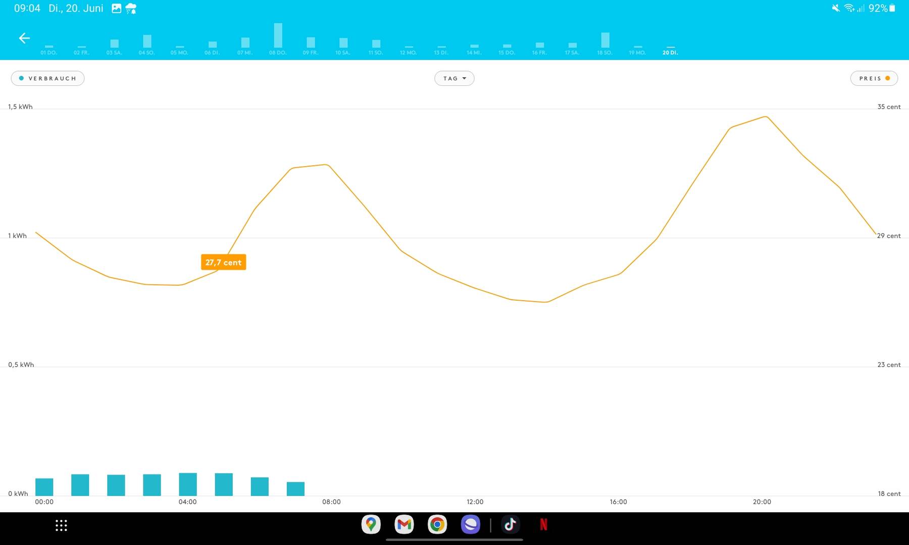

Der eigentliche Punkt warum ich das habe ist aber ein anderer: Der Strompreis folgt im Tagesverlauf immer einen Muster. Abends ist es besonders teuer. Dann ist aber auch eine Batterie voll und ich muss den teuren Strom nicht kaufen.
Oft hält der Akku auch bis morgens durch und federt auch die Preisspitze morgens ab
Dann habe ich ein E Auto das ich wenn es günstig ist laden kann/muss. Für den gesamten Strombedarf ist meine PV zu klein. Komme damit auf 22-25ct / kwh bei monatlichen Kosten von 80-120€

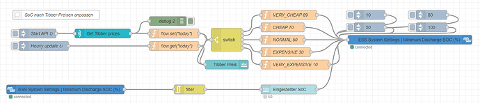

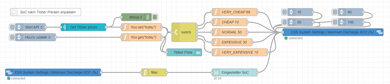

@maltes genau so mache ich es auch. Bisher leider erst mit 2 Panels am Balkon, die anderen liegen seit Wochen im Wohnzimmer und warten auf meinen Dachdecker, der plötzlich doch komplett ausgebucht ist :frowning: Aber etwa 1-2kWh Überschuss habe ich bei aktuellem Wetter vom Balkon für den Akku und die fließen dann Abends und Morgens. Steuern tue ich das aktuell recht einfach mit NodeRed auf dem Venus OS:
Bei NORMAL setze ich den SoC auf 50% und bei EXPENSIVE auf 30% bei CHEAP auf 70%. Tut ganz gut und fängt diese Peaks echt klasse ab.
Wenn die Panels auf dem Dach sind wird der Akku eh immer voll und reicht mir vermutlich von Abends bis Morgens.
