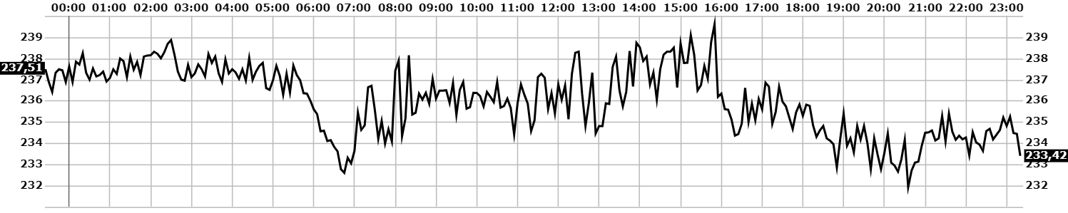

Meine Werte schwanken am Tag auch sehr unterschiedlich:
Heute 15.Juni 2023

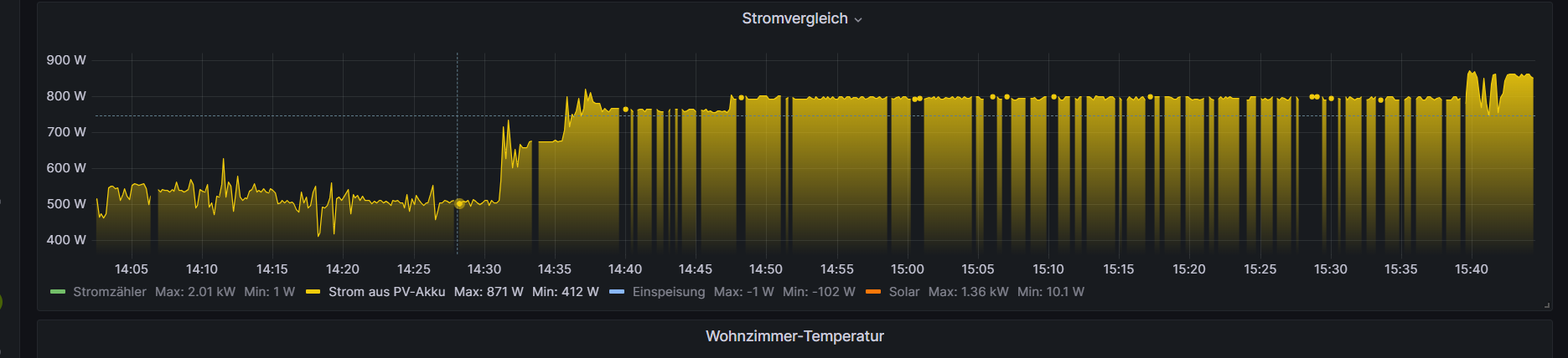

@head
Ich habe das Problem nicht, bin gerade sogar am testen von 800W Limit auf 850W zu gehen.
Meine Probleme sind das immer mal wieder die OpenDTU keine Verbindung zum WR hat.( siehe Bild die Aussetzer) und wenn ich unter 200Watt im Haus verbrauche, setzt er das Limit auf 200W, aber er zieht aus dem WR nur 160W.
Hier sieht man es nochmal deutlicher. Unter 200W ist es relativ stabil, aber über 200 wird es ganz schön unruhig:
