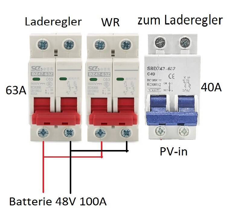

Fehler bei der Zeichnung, es gehen einmal die Kabel zum Akku und natürlich AC-Seitig nach dem Wechselrichter.
Danke für die Korrektur.

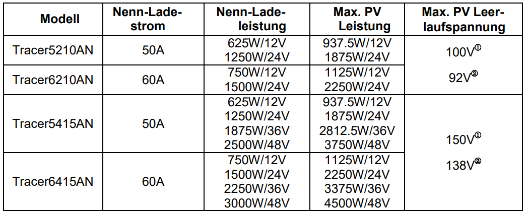

Würde es auch ein kleinerer Laderegler machen, oder hast du bewusst den für alle Spannungen genommen (12,24,36,48)?
LG
Ja es lässt sich natürlich auch in Prozentwerten einstellen.
Der Epever 6415AN kann bei 24V nur bis zu 1500Watt
Der Epever 8415AN kann bei 24V nur bis zu 2000Watt
Da ich über die 1500 Watt habe, ich mich für den 8415AN entschieden.

Ich habe mal nachgelesen zum Verständnis. (oder ich habe es noch nicht verstanden ?)
Der Tracer 6415AN kann auch das max. 1,5 fache bei 24V vertragen.
Am ende würde ein 5210AN reichen?
Oder wolltest du nur mehr Ladeleistung und hast nicht die PV-Module gemeint?

Bei Victron würde mit deinen Modulen 2S2P auch ein 100/50 reichen? (wäre aber nur 1400W Leistung)
Habe hier mal im mppt-calculator alles eingegeben:
Ich möchte es nur verstehen...
Wahrscheinlich reicht es, ich habe da auch nicht so viel Ahnung, ich wollte nur nicht das er die ganze Zeit auf Volllast läuft und habe deshalb einen großen genommen.

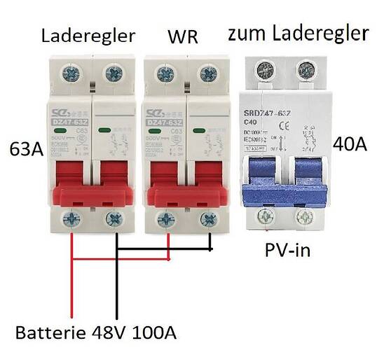

ich bitte euch hier Experten um euren Rat.
Bei den Versuchen habe ich meinen Wechselrichter zerstört. (Hoymiles hm-800)
Folgende Geräte sind vorhanden:
Laderegler EPEVER Xtra 4415N - 48V & 40A
Hoymiles hm-800 - max. DC Eingang 60V
2 x Solarpanel – 40V & 10A in Serie geschaltet also max. 80V & 10A (geplant weitere 2 Panels)
2 x Ampere Time Lkifepo4 24V/100A in Serie geschaltet also 48V & 100A (Ich möchte beim 48V System bleiben, da ich sonst nicht 4 Panels anschliessen kann)
Nach Anschuss des Wechselrichters hat sich der Trennschalter ausgelöst und WR war hin ![]()
Meine Vermutung/Fehler ist, dass WR eine höhe Spannung durch Laderegler (über 60V) bekommen hat!
Falls das der Fehler ist, wie kann ich das verhindern?
Oder darf ich den WR auf keinen fall direkt an Batterie anschliessen?
Danke für Hilfe.
LG
Für alle zum Verständnis.
- 2panel in reihe -> an Laderegler 4415 -> an 2x24v in Reihe (48v) -> an Wechselrichter hm-800
LG
Ja, richtig
Ich tippe auf Wechselrichter verpolt. Plus und Minus ist bei den Modulwechselrichtern nicht da, wo es an den MC4 Steckern drauf steht.
@telekatz Vepolt war nicht. WR kann max. 60v. Allerding war die Spannung durch Laderegler und Panels 76V!
So sind sie angeschlossen.
Wie kann das sein? Hat das BMS abgeschaltet und der Laderegler hat dadurch die PV-Spannung an den Wechselrichter durchgereicht? Normalerweise sollte an der Stelle ja immer die Batteriespannung (vielleicht ein bisschen mehr oder weniger, je nachdem wie schnell gerade ge- bzw. entladen wird) anliegen.
@eenemeenemuu
Eben weiß ich nicht, woran das Problem liegt ![]()
Mit höher Spannung an WR ist meine Vermutung, da die LR & WR parallel an Speicher angeschlossen sind (siehe Bild). Daher denke ich, dass WR Überspannung durch LR bekommen hat?
@tenvis Die Spannung wird immer auf das Niveau vom Akku heruntergezogen. Daher meine Vermutung, dass das BMS evtl. abgeschaltet hat und der Akku somit "nicht mehr da" war und evtl. die Modulspannung am Wechselrichter anlag. Da kenne ich mich aber zu wenig aus was in einem solchen Fall konkret passiert bzw. passieren kann.
Allerdings schreibst du auch, dass der Leitungsschutzschalter ausgelöst hat. Das spricht für einen (zu) hohen Strom. Vermutlich wurden die Kondensatoren vom Wechselrichter nicht vorgeladen?
