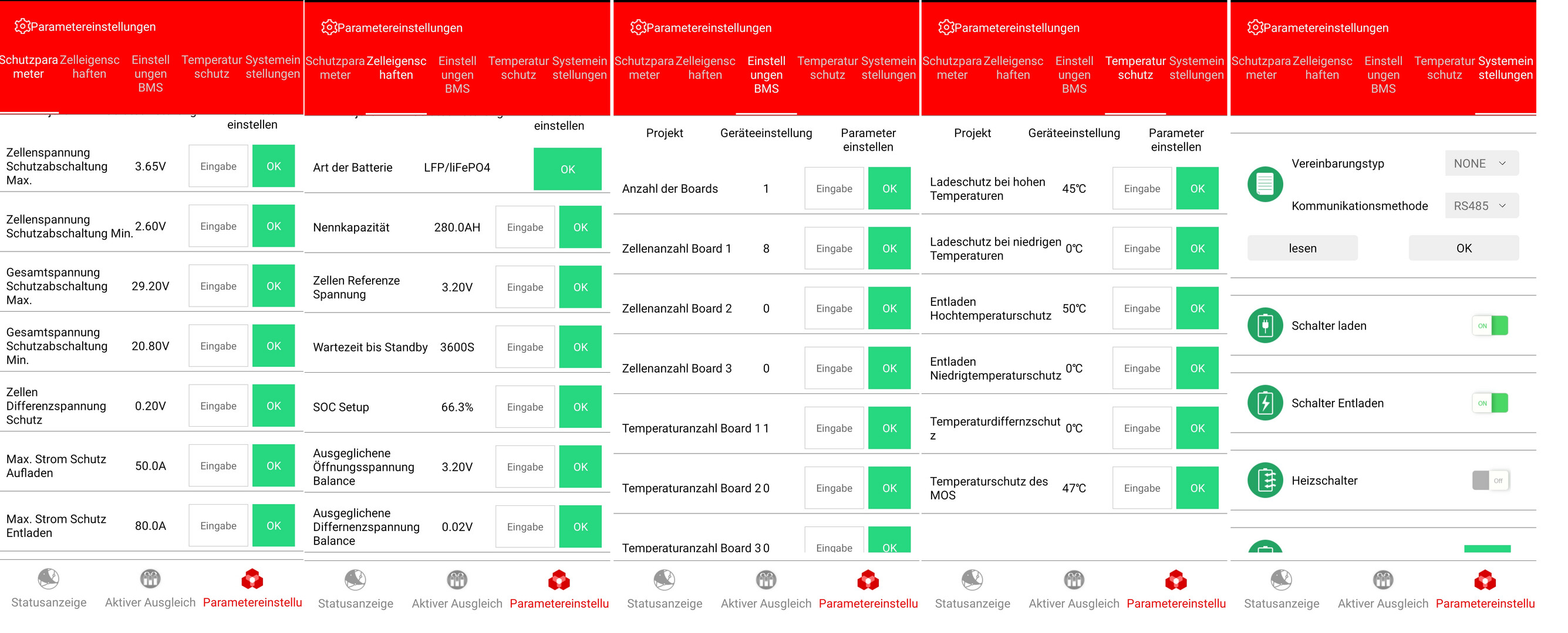

ich wollte mich mal melden, wie bei mir der Stand ist.
Bei mit läuft es jetzt seit einer Woche, die ersten 3 Tage hatte ich morgens das Problem das meine Batteriesicherung 150A, nachdem Ausschalten des Backofens rausgeflogen ist. Ich habe dann beim Daly BMS Entladen-Einstellung auf 80A gestellt und im JavaScript die WR-Leistung auf 800 Watt begrenzt. Seitdem ist sie nicht mehr rausgeflogen.
Ich muss jetzt nochmal einen neuen DALY BMS von 250A kaufen (werde ich bei Entladen auf 80A und Laden auf 85A stellen), der Daly BMS 100A kann nur mit 50A Laden und ich möchte auch immer mit Reserve arbeiten.

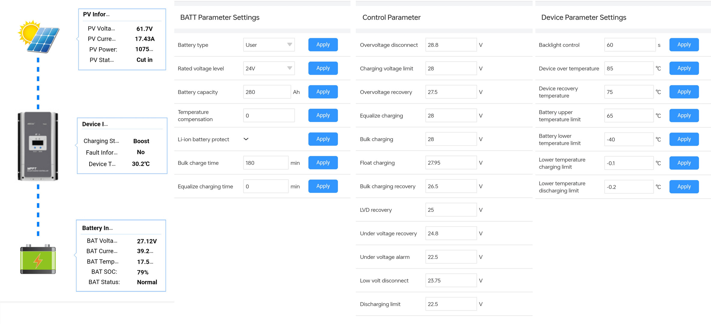

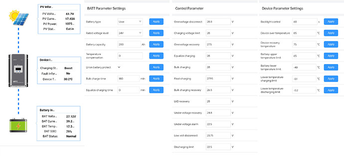

Wenn der Akku voll ist, irgendwie geht er nie höher als 98,6% regelt der Epever runter und es geht immer nur ein wenig in den Akku und der Hausverbrauch wird noch produziert.

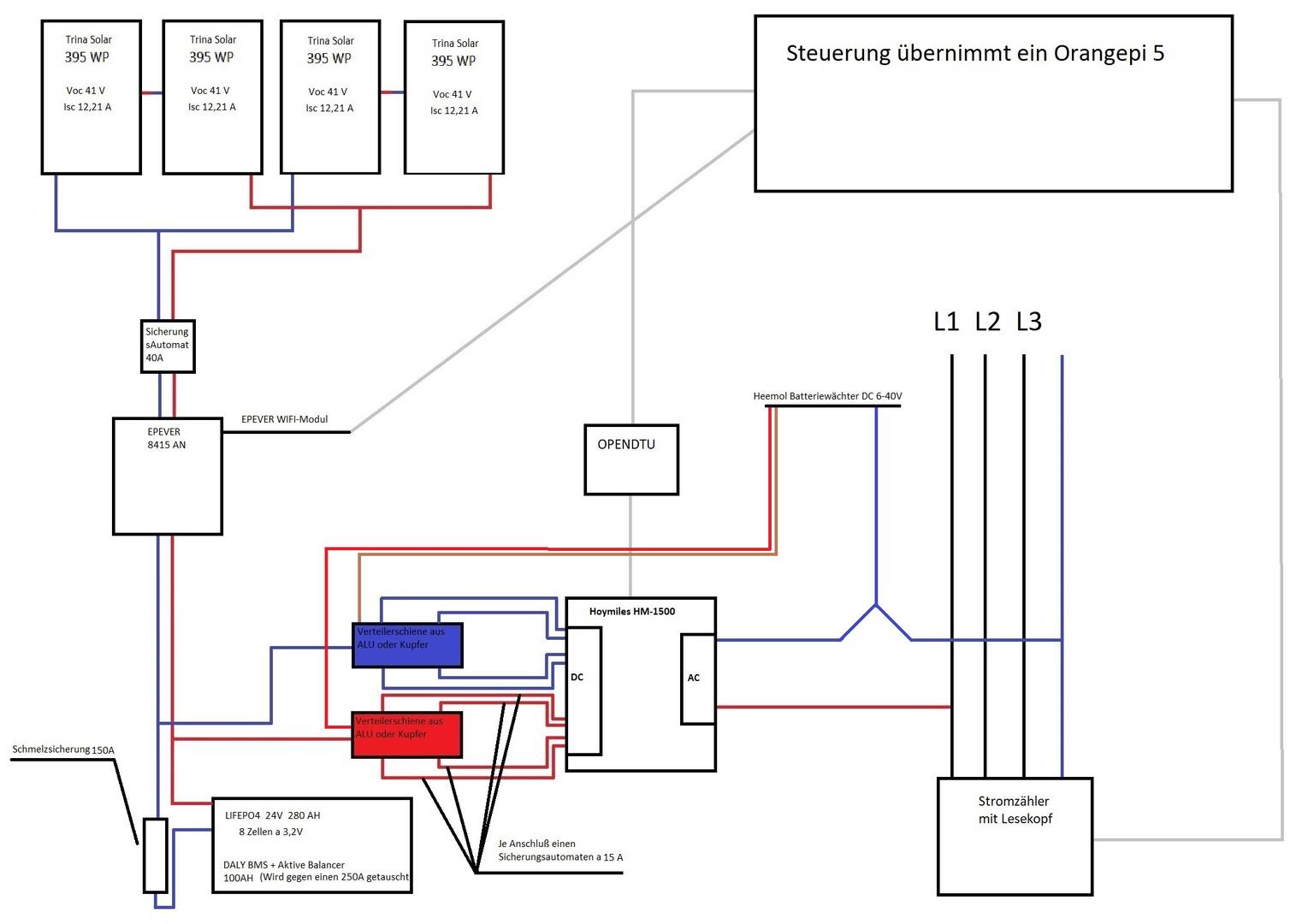

Die Platten sind so angeschlossen wie auf der Zeichnung, vor dem Y-Stück sind die Kabel 12 Meter lang mit einer Größe von 4mm². Die Y-Stücke sind 6mm², danach geht das Kabel 35 Meter mir 6mm² zum Laderegler.
Meine BMS-Einstellungen:
Meine Epever Einstellungen:
Wenn ist das beim Epever richtig verstanden habe muss beim RBVS – Port jeweils ein Kabel zum Plus- und eins zum Minuspol der Batterie und unter 1mm² sein.
Tiefenentladeschutz habe ich mit dem Heemol Batteriewächter DC 6-40V gemacht.
Wenn ich was verbessern kann, nehme ich gerne an.
Mein Aufbau

Wie machst du dass vorladen vom WR falls doch mal alles aus ist?
Und kannst du bitte das script teilen?
LG
Also der Heemol Batteriewächter DC 6-40V schaltet aus wenn die Spannung unter 23,5 Volt und wieder ein wenn die Spannung bei 25,2 ist.
Script schicke ich dir per PM.
wo hängt denn der Heemol Batteriewächter? Auf dem Bild scheint er an L1 zu hängen und sonst nirgends.
Den hängst du AC-seitig zwischen Wechselrichter und Hausnetz.
