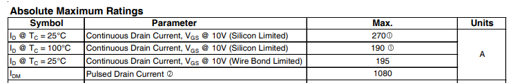

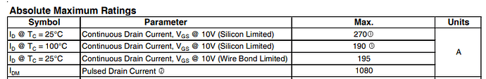

Erstmal ist der Mosfet mit 2,5 mOhm Typ angegeben, heisst also bei 30 A hat der 75 mV Spannungsabfall, mit 2 Watt Verlustleistung. Hält der natürlich aus, aber ein bischen Kühlung ist notwendig.
Schlimmer ist die Spannung von 60 V, als abs. max rating, da geht der wohl bei den Pedelecs, mit 36 V Akku ( max 42 V), aber nicht mehr bei 58 V. jedenfalls würde ich das nicht mehr machen....
Der Spannungsteiler richt auch tatsächlich nach 40 V, nicht nach 60 V eingang.
Letztliche musst du ja auch noch schauen, wie du den Strom über die Anschlussbeinchen bekommst, das ist noch ein TO3 Gehäuse...

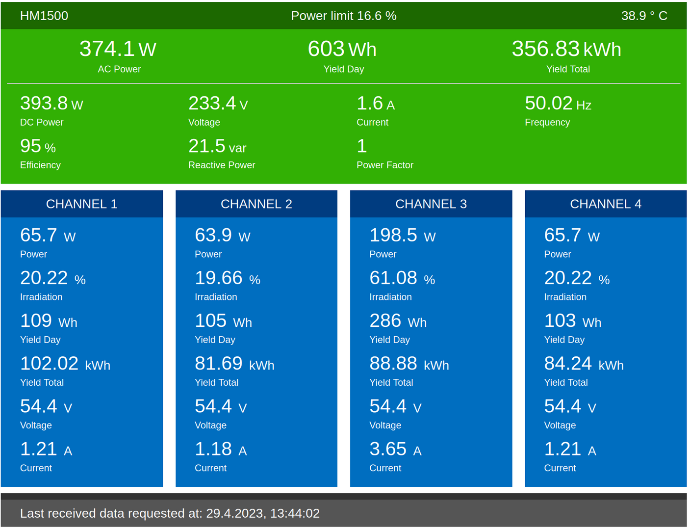

Momentan kämpfe ich noch an 2 Fronten - zum Ersten an der Steuerung bzw. der Software am ESP32. Ich hätte mir gedacht dass die openDTU-onBattery genau meines wäre, leider bekomme ich das auf meinem ESP32 D1 mini von AzDelivery nicht stabil zum laufen. AhoyDTU läuft, damit kann ich auch den Wechselrichter grob steuern, Blockly am iobroker für die Nulleinspeisung + Akkuschonung muss ich aber erst basteln (da hätte ich mir mit der openDTU-onBattery ein out-of-the box Erlebnis gewünscht :))
Zweites Thema - und das für mich schwerwiegendere ist folgendes Verhalten meines Hoymiles:
Kanal 3 liefert immer ungefähr die 3fache Leistung der 3 anderen DC-Eingänge. Ich habe jetzt alle Kabel exakt gleich abgelängt - keine Änderung. Umverkabelt (also Seite A mit Seite B getauscht) - weiterhin bei Kanal 3 die erhöhte Leistung.
Damit stimmen eingestellte Leistung mit gelieferter Leistung leider nicht überein, was die Nulleinspeisungsregelung etwas tricky macht.
Ich hab jetzt weiter vorne im Thread auch schon davon gelesen dass die DC-Eingänge am HM am Akku unterschiedliche Leistung ziehen - aber ich glaube nicht in meinem Ausmaß.
Wie könnte ich hier einen Hardware-Defekt feststellen/ausschliessen?

Hast du mal mit einem Amperemeter die Ströme auf den Leitungen für die einzelnen Eingänge nachgemessen?
(besser Zangenamperemeter - Die Einschaltstöme für die Kondensatoren könnten ein Multimeter killen)
Wenn die Ströme am Eingang 3 wirklich dreimal so hoch sind, wie an den anderen Eingängen liegt wahrscheinlich ein Hardware defekt vor, der vermutlich auf einem niedrigeren Innenwiderstand in der Schaltung zu Eingang drei vorliegt.
Wenn die Ströme auf allen Eingängen gleich sind, dann ist es vermutlich ein Softwarefehler.
Zumindest kannst du mit einer solchen Messung die Fehlerursache eingrenzen.
