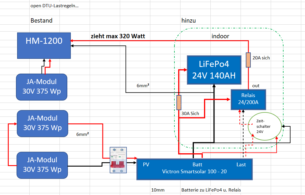

@eenemeenemuu ich habe mich jetzt mal DC seitig umgesehen und ein Szenario erstellt was meinen Bestand mit HM-1200 berücksichtigt bei minimalem Zusatzinvest von ca 270€. Es kommt ein Victron Smartsolar 100/20 mit Schaltern, Relais und Kabeln dazu, der mit zwei Modulen gespeist wird, das dritte läuft immer ins Netz.
Nach dem Laden wird er Lastausgang das Relais vom Akku Richtung HM-1200 freigeben wenn auch die gedachten Zeitintervalle (Nacht, Abend ...) ON sind.
So kommen um die. 300Watt zusätzlich in das Netz und der HM kann dann noch für die Nacht per Skript abgeregelt werden. Bei niegrig definierter Spannung (25V) geht der Last wieder auf.
Nun habe ich noch nicht das Vorladen (mit Widerstand?) berücksichtigt und auch keine Nullleinspeisung.
Ich würde gerne von dir und den anderen Freaks eine Einschätzung bekommen bezüglich der Umsetzung der Variante. Natürlich sind auch grundlegende Verbesserungen gerne willkommen!
LG Reiner

@sne17 Ich kann leider nichts zum parallelen Betrieb von PV und Akku an einem Hoymiles-Wechselrichter sagen, da ich damit keine praktischen Erfahrungen habe. Soweit mir bekannt kann man aber nur die gesamte Ausgangsleistung des Wechselrichters begrenzen, nicht jedoch der einzelnen Eingänge. Keine Ahnung wie das am Ende funktioniert.
Ob du deine 300/320 Watt (stabil) aus dem 24V-Akku bekommst ist auch fraglich, siehe meine Erfahrungen weiter vorn.
