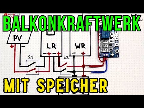

Was hier jedoch zum Thema passt, wäre folgender Hinweis. Den Wechselrichter solltest du AC-Seitig trennen, wenn eine von dir definierte Spannung unterschritten wird. DC-seitig hast du beim Einschalten sonst sehr hohe Ströme. Da du ggf. keinen Laderegler hast der das managen kann, scheint die in diesem Video vorgestellte Platine recht praktibabel zu sein (nutze ich selbst auch):

Also konsequenterweise alle Shellys loswerden, den Akku über einen Solarladeregler laden, den Wechselrichter direkt an den Akku anschließen und ihn AC-seitig bei Unterschreiten einer gewissen Spannung über den Lastausgang des Ladereglers abschalten ?
Als Nebeneffekt wird der Akku dann auch bei Stromausfall aufgeladen und mit einem zusätzlichen Inselwechselrichter hätte man weiterhin Strom für die nötigsten Verbraucher.
