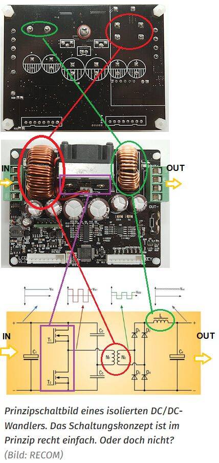

Ein dicker Übertrager am Eingang, eine große Drossel am Ausgang, einige 63V DC-Caps zum Filtern, eine sehr hochohmige Verbindung zw. den beiden "-" Eingängen von In und Out.

Ich kann da keinen großen Übertrager sehn. Kannst du den mal markieren?
Ja, das kann ich.
Hab hier ein Bild zusammengestellt:
Quelle für das untere Bild

Ich finde es mehr als gewagt, diese Eingangsdrossel als Übertrager zu sehen.
Wenn das so wäre, hättest du wohl einen Wirkungsgrad von wenigen Promille :slight_smile:
M.E. ist das da kein galvanisch getrennter Wandler. Zumindest ist das was du da bezeichnet hast, kein Trafo...
