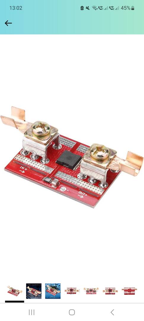

@maltes ich muss gestehen, dass ich mich wohl mit der idealen diode etwas wenig auseinander gesetzt habe, als ich sie verbaut habe.
Hab da einfach nur plus in und plus out angeschlossen, das mini Minus hab ich nciht gesehen. Wenn ich jetzt lese, dass das ja eigentlich mosfets sind, kann das ja ohne minus nicht gehen. Hoffentlich liegt daran.
Ein relais will ich zwar eigentlich nicht, aber wenns nicht anders geht, ist das halt so. Das gute ist ja an der Stelle, dass ich das vollkommen lastfrei schalten kann.

Hab jetzt mal die ideale diode gemessen. Es ist ein Widerstand von 0 zwischen Eingang und Ausgang, auch im nicht verbauten Zustand. Da müsste die ja eigentlich einen unendlich großen Widerstand haben, oder? Könnte sein, dass ich da mal relativ viel Strom drüber gejagt hab ?
Würde alternativ mal eine schottky diode probieren, die hab ich noch hier. Müsste ja eigentlich auch funktionieren, oder? Gut, hat einen höheren Spannungabfall, aber grob überschlagen dürften das auch nicht mehr als 5kwh im Jahr sein. Maximale Wärmeentwicklung bei Volllast im Sommer von 5Watt über Mittag dürfte ja auch kein problem sein denk ich. Ist in einer relativ großen Verteilerdose verbaut, die im Schatten steht.

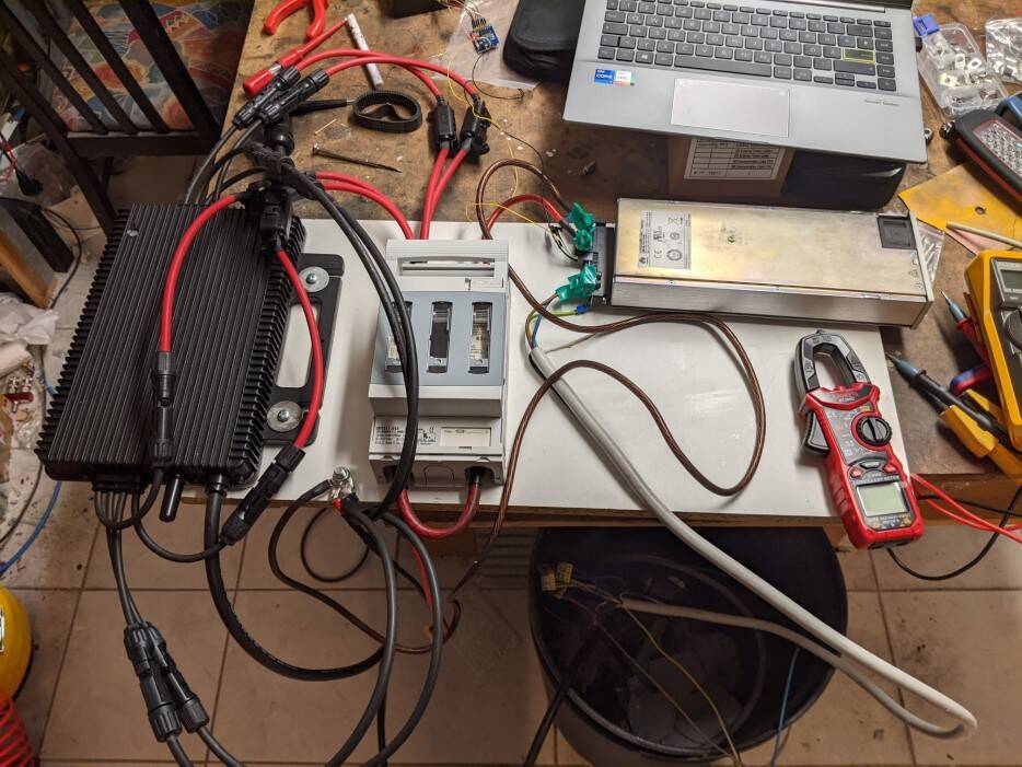

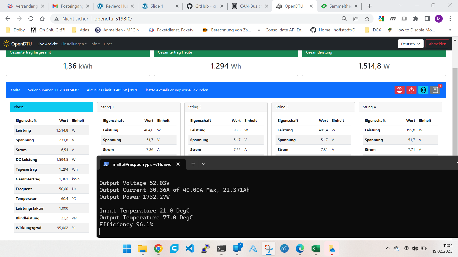

Ich habe das Huawei Netzteil erhalten und angeschlossen. Damit konnte ich die Kette Netzteil -> Wechselrichter bei unterschiedlicher Belastung vermessen. Der Gesamtwirkungsgrad erreicht dabei bis zu 91%. Bei niedrigen Leistungen sind es 80%. Das liegt an dem Netzteil, geht aus dem Datenblatt des Netzteils hervor, und liegt auch im Rahmen der Erwartungen. Der ganze Kram läuft jetzt währened ich diesen Beitrag schreibe stabil bei 1500W. Das soll es mal so eine Stunde machen. Messungen sind angehängt.
Vielleicht noch eine Sache: Das sieht ziemlich wild aus. Ich würde niemals ein solches Setup unbeaufsichtigt laufen lassen. In dieser Form ist das ein "Labortest" und noch nichts weiter.
Ich denke aber das ich jetzt genug Daten gesammelt habe um dann mal mit dieser Lösung weiterzumachen. Dafür mache ich dann aber einen neuen Beitrag auf.
