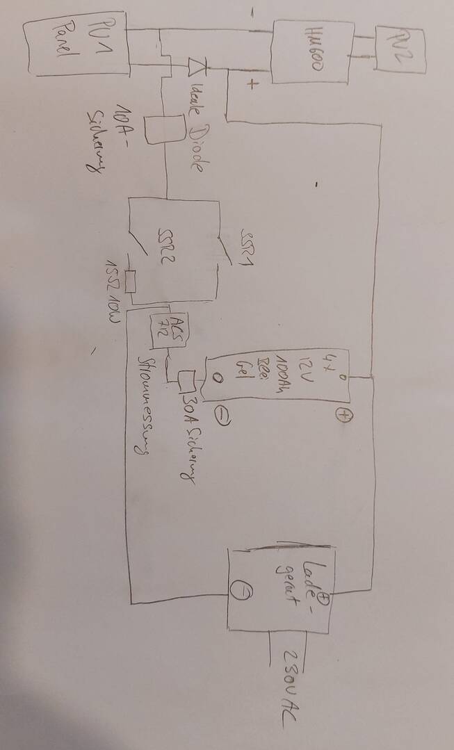

@maltes hab es jetzt mal ohne sicherung gemacht. HM speist ein, lässt sich regeln, ahoy zeigt auch bei 200W etwa 4A,das passt ja soweit ungefähr.
Aus der Batterie raus gehen allerdings immer noch 10-12 A, da wäre ja der Wirkungsgrad bescheiden. Ich frag mich halt nur, wo der überschüssige Strom "hin" sein könnte. Kann es sein, dass das etwas damit zu tun hat, dass die 50V über dem Mppt Bereich liegen?

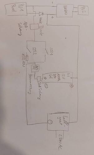

Hab es mal versucht aufzumalen.
Der ACS misst 10-12A.wenn die 10A Sicherung zwischengeschaltet ist, fliegt sie auch alsbald raus.
Hab die Sicherung dann ausgebaut, der HM600 hat eingespeist, 200W bei 4A (Anzeige Ahoy). Der Acs712 hat weiterhin 10-12 A angezeigt.
Naja da würde ich als nächsten Schritt mal das PV Modul abklemmen
Mit openDTU ändert sich das recht schnell und es startet m.E. auch schneller. Evtl. verwendet ahoyDTU hier andere Werte als openDTU?
@maltes top, das wars. Danke für den tip!
Wie mache ich das denn jetzt am besten, dass ich das PV Panel trotzdem nutzen. Könnte ein relais nehmen, würde ich aber eher ungern, denn wo geschaltet werden kann, sind auch Fehler ?

Hmm, ok, danke! Würde aber eigentlich beim meinem System bleiben wollen, mit 230V zu laden, denn so kann ich auch den Überschuss der großen Anlage mit nutzen.
Irgendjemand eine Idee wie ein parallel Betrieb mit PV panel und akku an einem einfang funktionieren kann?
Also mir fallen da 3 mögliche Fehler ein:
  1. Die Diode ist Murks (verpolt, lässt Strom durch, irgendsowas)
  2. Die Solarzelle liefert eine Spannung die dazu führt das die Sperrspannung der Diode nicht erreicht wird
  3. Die Solarzelle muss man sich als viele viele Dioden mit einer Sperrspannung vorstellen.
Den 1. Fall kannst du prüfen. Bei 2) und 3) geht dein Konzept nicht.
Lösungsvorschlag:
Du schaltetest die Solarzellen mittels Relais zu. Dazu entweder ein weiteres Relais vorsehen oder du legst das Relais das den Widerstand schaltet als Umschalter aus und schaltest wahlweise den Widerstand oder die Solarzelle an den WR
Der WR kann ja immer mit Spannung versorgt sein.

@s-b-2 Wenn ich die Zeichnung richtig deute, hängt ein PV-Modul allein an einer Seite des Wechselrichters. Das andere PV-Modul ist parallel zum Akku an der anderen Seite des Wechselrichters. Je nach Modulspannung lädt es den Akku (mit der Gefahr ihn zu überladen), oder auch nicht. Ich gehe vom letzteren aus, d.h. die Akkus werden vermutlich ausschließlich über das Ladegerät geladen.
