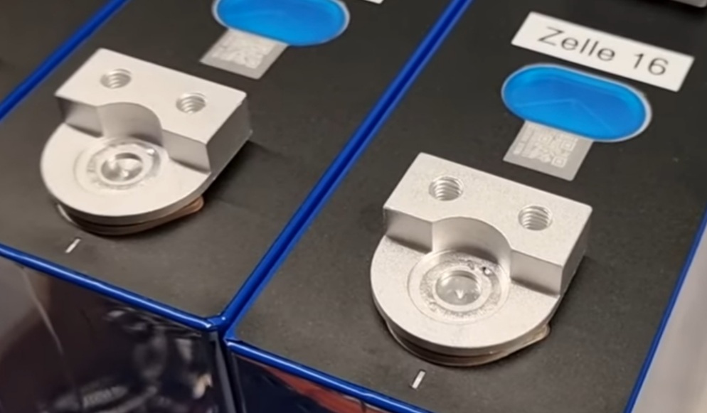

Mal eine frage, haben die Gewinde einen Einsatz oder nur pur ins Alu geschnitten?
Das gewinde ist ohne irgend Einsatz. Auf mich macht das nen guten Eindruck. Der spruch "nach zu kommt ab" hat noch immer gültigkeit, egal was was entwickelt und verkauft wird. Gesunder menschenverstand und berufserfahrung toppt irgend drehmomentvorgaben um längen. Meine meinung.
Auf mich machen die doppelverbinder nen guten eindruck. So wie sie sind. Besser geht immer, schon klar. Besser kostet aber auch immer was, dürfte auch klar sein .

ok, dann sind das aber nicht die originalen von EVE, die haben einen Einsatz drin...
Muss nicht schlecht sein, Alu ist aber weicher und wird mit der Zeit eher dazu neigen sich zu lockern. Sollte man als Verkäufer aber schon klar sagen. Die sollten dann wirklich regelmäßig geprüft werden.

Das sehe ich auch so, das sollte yixiang sagen, dass die pole nicht original EVE sind. Jetzt ist es hier bekannt. Jeder kann entscheiden, ob er das bei yixiang kauft oder auf nkon oder andere verkäufer ausweicht. Die Akku selbst sollten ja original EVE sein.

Ich hab ein video gefunden auf dem man sieht, wie ein Pol verschweisst wird. Nicht unsere doppelstock Anschlüsse,, aber trotzdem interessant, das mal zu sehen.
Es gibt ein video von februar 2024, EEL Akku mit mangelhaft verschweissten Polen. Unsere Akku wurden 6 Monate später hergestellt.
Ich habe mir das video von sunshineossi genau angesehen. Habe nen screenshot von seinen Akku-Studs gemacht. Das mit meinen verglichen. Bei seinen studs sieht man, dass es eine klare Kante gibt. Da ist überhaupt nix geschweisst. Das ist bei meinen Anschlüssen nicht so, es gibt eine "extra" schweissnaht, die kante wird mit dem Akku verschweisst. So sieht es jedenfalls für mich aus. Ob diese zweite schweissnaht der fix ist, ich weiss nicht mal ob ich EEL Akku habe. Auf jeden Fall sehen unsere verschweissungen ganz anders aus als die mangelhaften von sunshineossi. Die probleme von EEL sind bestimmt gefixt, jede Firma bessert ihre Produkte nach.
Das bild vom stud von sunshineossi.
Meine Anschlüsse sehen so aus:
