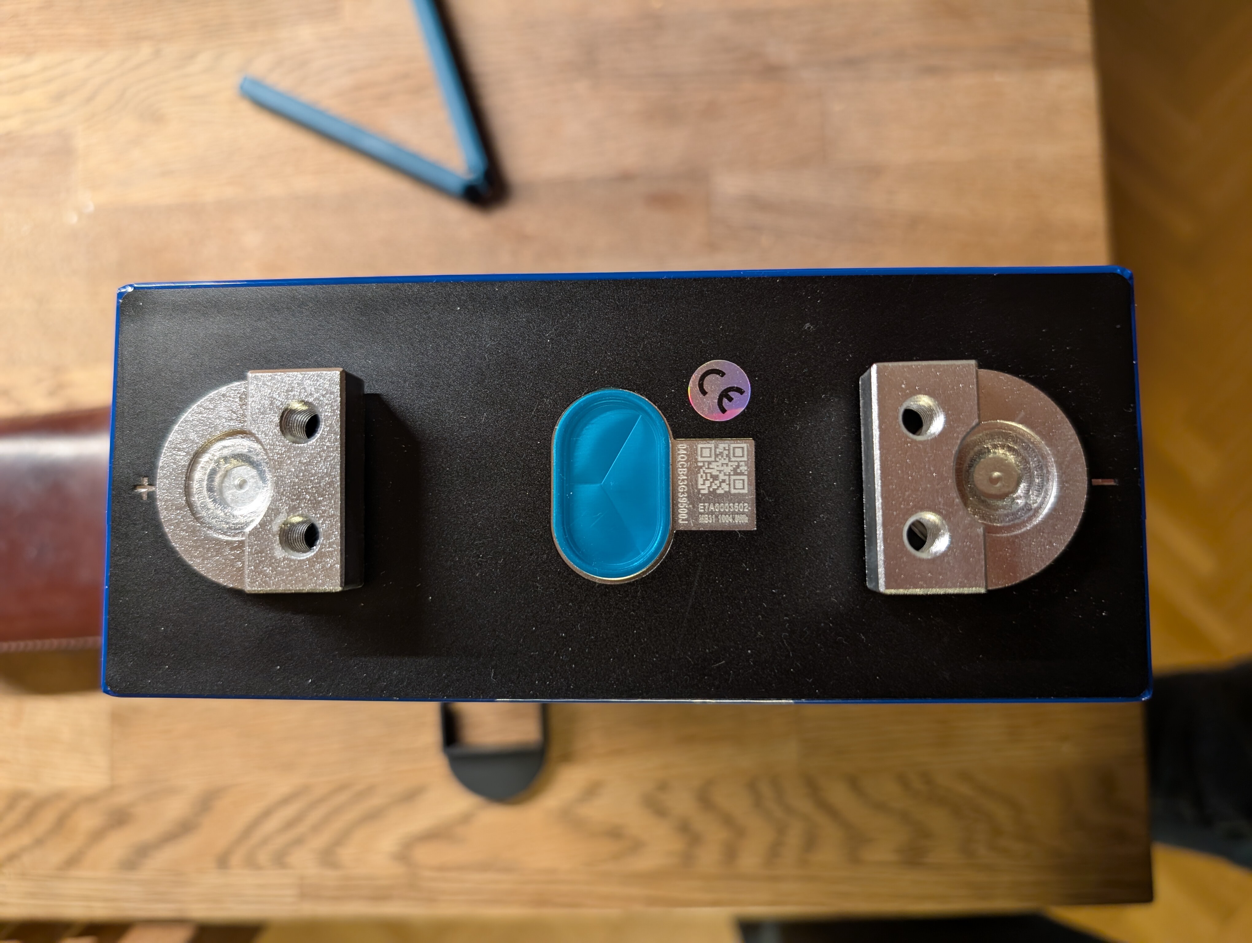

Die CE Aufkleber sind nicht von EVE. Die stammen wahrscheinlich von Yixiang oder einem anderen Zulieferer. Wenn die Gewinde gleichfärbig wie das Aluminium sind (also keine Edelstahlgewindeeinsätze), dann stammen die Pole nicht von EVE. Aussderdem typisch für Original EVE sind immer 2 Filzstiftpunkte je Pol der Qualitätskontrolle . Ob die Zelle von EVE stammt, siehst du wenn du den QR Code liest.

Laut QR-Code sind es EVE. Was ich leider aus dem QR-Code nicht entschlüsseln kann, ob es Grade-A Zellen sind.

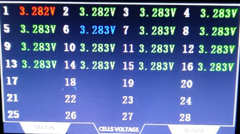

Danke für die "EVE" bestätigung. Ich habe mir auch einiges an videos angeguckt, auch wie man die yixiang box zusammen baut. Auf einem Video sind die Spannungen der 16 Zellen zu sehen. Da sind meine aber um welten genauer/zusammen. Natürlich kann das auch durch die verdrahtung und Anschlüsse kommen, dass die spannungen am BMS andere sind, als ich das direkt mit Messgerät am Akku messe. Ich hoffe, dass die Spannungswerte nachher am BMS auch so nahe zusammen liegen, wie ich das mit Messgerät habe. Dass die Akku mit den Spannungen so nahe zusammen liegen, ist doch ein qualitätsmerkmal, oder ? Dann sollte es Grade-A sein.

Nein, das stimmt so nicht. EVE verkauft nicht nur "nackte" Zellen, sondern auch mit den lasergeschweißten Polen. Es hat aber länger gedauert bis EVE die MB31 mit hauseigenen Polen ausgeliefert hat. Die Zellen, welche "Die Energiewende" gerade in seinem Video verbaut hat, sind mit hoher Wahrscheinlichkeit EVE-Zellen, ABER mit Polen eines anderen Zulieferers.
Das erkennt man schon alleine daran, daß die Originalpole die Edelstahl-Gewindecoils haben und keine ok-Sticker überall..... Solange sie nicht abfallen wie es bei EEL passierte - siehe sunshine ossi - und man die Schrauben nicht zu fest anzieht (nur Alugewinde) sehe ich da weniger Probleme....
man sieht die Qualität vor allem daran, daß sie nicht "bauchig" sind bzw. werden und dass die Zellen nicht driften und der hoffentlich eingebaute aktive Balancer nicht zu viel Arbeit hat ...
Spannungsabweichungen kann es auch durch die PCB-Kabel geben und Ungenauigkeiten des BMS. Habe z.B. bei mir bei 16S insgesamt 0,4V Abweichung zum nächsten BMS....

Darüber bin ich auch aufmerksam geworden. Bei meinen zum Gehäuse dazu gelieferten MB31 hab ich darum genau hingesehen und bin nur mäßig begeistert. Es gibt defintiv Unterschiede in der Schweißung. Ich habe welche dabei wo die Schweißnaht recht offen/tief und dunkel verfärbt ist und ich hab Zellen wo es eher weniger tief und eher gleichmäßig/sauber ohne jegliche Verfärbung ist.
Letztlich vollstens bewerten kann ich das nicht, mich stören aber diese Unterschiede, was nicht auf einen einheitlichen Schweißvorgang (Maschinell) mit entsprechender QA hindeutet.
Darüberhinaus auch ein Karton (von 4) wo die Zellen alternierend mit den Polen gepackt worden sind. 3 Kartons wurden mit identischer Ausrichtung für alle Pole gepackt. Klar ist das "PipiKram" aber am Ende klar etwas was Richtung QA-Thema deutbar ist.
Ansonsten sind alle Zellen exakt auf einem Spannungspegel und lt. QR Code in Juli 2024 produziert.

Und wenn ich Kritik übe, dann ist es leider so. Also wenn das Gewinde andersfärbig ist, und der Pol nicht zwei Filzstiftpunkte jeweils gegenüber hat, ist es KEINE EVE-ORIGINAL-LASERSCHWEISSUNG.

Die beiden Filzstiftpunkte sind nur EINES von 2 Unterscheidungsmerkmalen ob es um einen Originalpol handelt
Letztes Jahr sind beim Händler EEL Zellen ausgeliefert worden, wo die Pole teilweise abgefallen sind. War zumindest beim Sunshine Ossi und einem anderen Youtuber aus USA der Fall. Wenn die Pole ordentlich verschweißt sind, ist das ok. Und zu den Preisen: das muss man sich anschauen...... Ich möchte das im Detail nicht weiter ausführen wie das abläuft ...
Hier mal ein Bildchen
Wenn ich nach dem bild gehe, haben wir nicht die beste qualität bei den verschweissungen. Bei mir gibt es auch einen "endpunkt" , am ende der schweissung ist das unsauber. Das ganze ding ist dann noch in minderer Aluminium qualität, laut dem bild.
Ich behalte das, guck erst mal ob sich im betrieb was negatives zeigt.
Das sind zwei schweissungen, nicht eine. So sieht es jedenfalls für mich aus. Ich bin aber kein fachmann, ich kann das nicht beurteilen, ob das "so schlecht" geschweisst ist, dass es nicht lange hält.
Das wird ja massenweise verkauft, nicht nur wir kaufen das. Wenn da was generell nicht stimmen würde, kommt über internet schnell die warnung vor dem Produkt.
Ich finde probleme mit den anschlüssen bei gewindestangen, die aufgeschweisst wurden. Unsere doppelverbinder scheinen mir um längen bessere/stabilere verbindungen zu sein, gegenüber den gewindestiften.
Es ist richtig, lieber nix mehr von dort zu bestellen und lieber bei nkon die augenscheinlich bessere qualität
Lasst doch einfach mal Strom darüber. Wenn die Kontaktstellen zu heiß werden,
nur dann haben wir ein Problem.
Ich schweiße selber Wig und Mag und finde die Schweißung optisch nicht so schlecht.
Oh prima. Kann leider erst am Wochenende ein Foto machen. Eine Einschätzung meiner dunkleren Schweißnähte wäre schon interessant. Was hier zu sehen ist entspricht meinen "guten" Exemplaren.
Edit: Doch früher an ein Foto gekommen meiner Zellen wo die dunkleren/tieferen Stellen der Schweißnähte und leichten Unregelmäßigkeiten zu sehen sind:
Nochmal zur Klarstellung. Bei der Schilderung/Problematik durch SunshineOssie ist von zu schwachen Schweißungen die Rede. Das kann ich hier nicht erkennen. Ich frage mich halt was die erkennbaren Unterschiede an meinen Zellen bedeuten.
Das ist ne idee, mit der wärmebildkamera gucken, ob es unterschiede gibt. Es sind ja 32 pole.
Für mich sieht es auch erst mal ok aus, ich glaube nicht, dass es wegen den schweissungen zu problemen kommt. Eine kollektive Panikmache ist schlecht. Das schaukelt sich hoch, ist am ende unbegründet. Der doppelte Anschluss macht für mich nen viel höherwertigen Eindruck, als die "alten" aufgeschweissten Gewindebolzen. Was sagen die denn, wir wir schon unsere geschweissten Pole schlecht reden ? Keiner hat bis jetzt wirklich ein Problem, das sind bis jetzt alles nur mutmassungen.

Meine Akku sind super gleich. Wenn ich im internet videos sehe, auf denen die Akkuwerte zu sehen sind, gibt es bischen unterschiede. Von meinen absolut gleichenxwerten ausgehend, würde ich sagen, dass sind garde A Akku.
