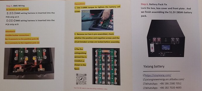

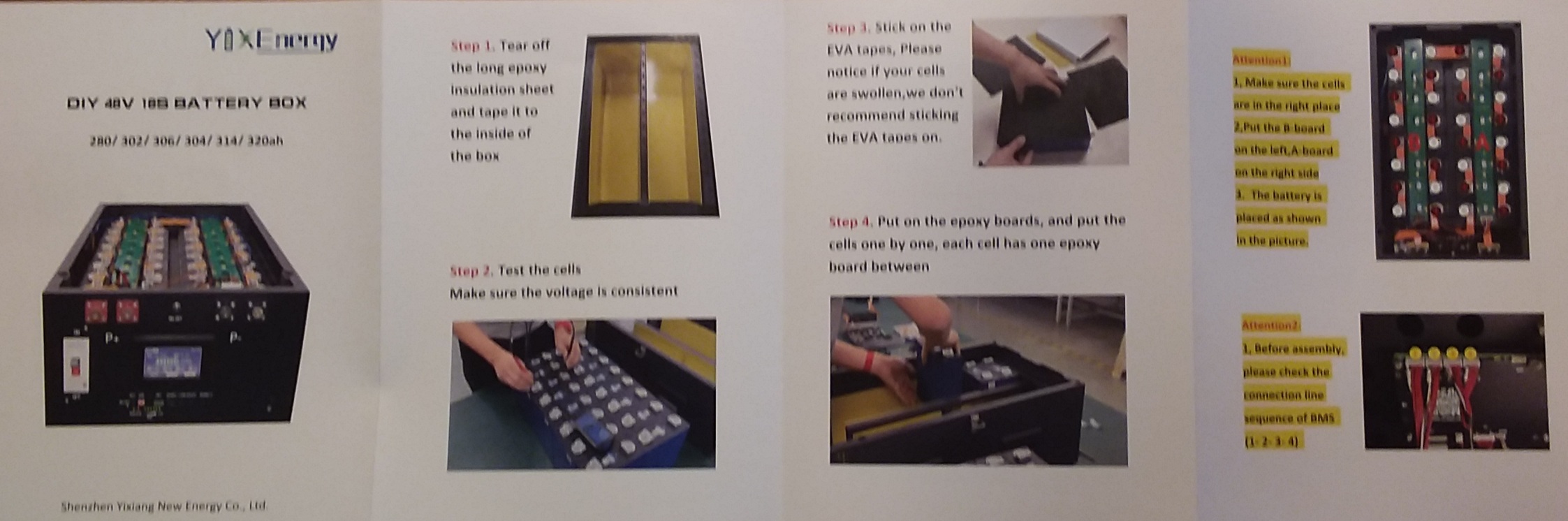

Ich habe das jetzt bekommen. Ich dachte, man muss das alles einzeln zusammen bauen. Es sind aber im grunde nur die Akku einzusetzen, busbars drüber und die Akku verbinden. Wobei man natürlich sorgsam auf die Polarität der Akku achten muss. So gesehen kann das doch ziemlich jeder zusammen bauen.
Hier die Anleitung, die dabei ist:
Die Box ist mit einem MCCB von 250A abgesichert bei einer Leitungsdicke von 50mm² und einem BMS, das für 200A ausgelegt ist.
Jemand, der vom Fach ist, weiß wie er mit so etwas umgehen muss. Auch wenn es keine Hochvolt geschichte ist, das Ding ist nicht harmlos.
In der kleinen Anleitung steht sogar was von Drehmoment, mit dem man die Verbindungen machen sollte. Das ist hier ein diy Forum. Natürlich kann sich auch jemand anmelden, der nach einstellungen seiner plug and play BKW Anlage mit speicher fragt und mit diy nix am hut hat. Ich gehe davon aus, dass die meisten hier diy erfahrung haben.
Die 200 A sind natürlich erst mal ne Hausnummer. Auch das sollte bei den meisten nicht in diese Region gehen. Man hat einiges an PV leistung auf dem Dach, hat nen Wechselrichter. Der begrenzt den Strom bei den meisten weit unter 200 A. Dass das BMS und die Box 200 A können ist schön, da hat man gut Reserve.
Auf jeden Fall ist so eine Box viel einfacher, als wenn man sich den Akku mit BMS komplett selbst zusammen zimmert. Gibt ja viele videos im internet, wo das als relativ einfach hin gestellt wird. Von sowas rate ich ab. Dann lieber bischen Geld in eine solche Box investieren, da hat man doch einiges mehr an Sicherheit.

Ich habe eine Sicherung DC gPV mit 100A und einem Schaltvermögen von 50kA zusätzlich eingebaut. Den Halbleiter darf man auf keinen Fall als Sicherung sehen der wird sich im Kurzschlussfall auflösen und ein Lichtbogen wird stehenbleiben.
Die Absicherung von dem MCCB mit 250A bei 50mm² halte ich für sportlich.
Der Bausatz ist toll, aber nicht für Fachfremde ohne Unterstützung.
Die Akku klemmen nicht korrekt, mit ganz angezogenen schrauben lassen sich die Akku bewegen. Ich denke, wenn das gepresst ist, darf sich kein Akku mehr bewegen lassen.
Ich habe die frontplatte abgeschraubt, so kommt man an die 6 Schrauben.
Ich habe jetzt weiter 10 isolierplatten bestellt. Die sind 0,5mm dick. Macht pro seite 2,5 mm. Hoffentlich reicht das aus, um die Akku etwas zu klemmen.
Das enttäuscht, dass die Akku nicht geklemmt werden. Ist das nur bei mir so ?
Bei mir passt es ganz gut aber ob ich die 300kg kragt habe?
Hast du auch den Schaumstoff benutzt?
Ja, habe ich. Da die schaumstoffplatten nicht gross genug sind, habe ich zwei der platten verwendet, um die Akku komplett mit den schaumstoffplatten zu bekleben. Ich habe an jedem Akku 1 Schaumstoffplatte. Hätte eventuell gereicht, wenn ich die zwei schaumstoffplatten an je einem ende dazu genommen hätte und so ein Akku an beiden seiten eine schaumstoffplatte gewesen wäre.
Es sind auch 4 gelbe isolierplatten dabei, die zu klein sind. Ich habe zwei davon mit einer der kleinen platten vergrössert.
Das hat dir vermutlich die nötigen mm gekostet.

Bei dir geht die schaumstoffplatte auch nicht bis oben hin.
Das hätte man besser darstellen können, wo überall die Schaumstoffplatten hin kommen . Nur weil das so auf einem Video zu sehen ist, braucht das nicht die korrekte einbauweise zu sein
Kann schon sein, dass ich das nicht hätte machen brauchen, die Akku komplett mit schaumstoff zu bekleben.
