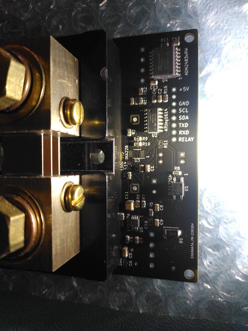

Hier kamen gerade Shunts von mouser an, bei der Gelegenheit habe ich die mal auf die Platine gelegt und geschaut, wie das von den Löchern und Gesamtabmessungen passt. Die 150A-Shunts haben jede Menge Platz:
Ich habe das auf Noppenfolie gelegt und von der Seite angeleuchtet, damit man die Löcher in der Platine sehen kann.

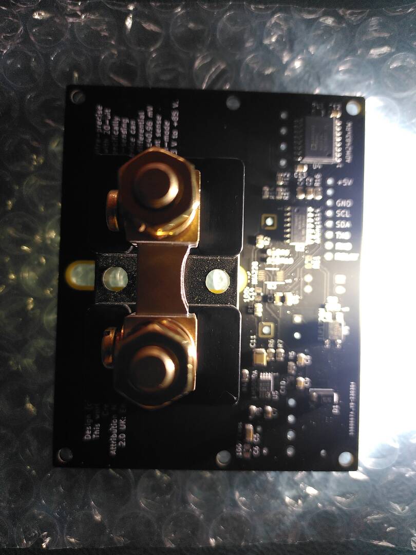

Bei den größeren Shunts (ab 200A sind die Abmessungen auch größer, deswegen passen auch welche größer 500A nicht auf die Platine) sieht das anders aus:

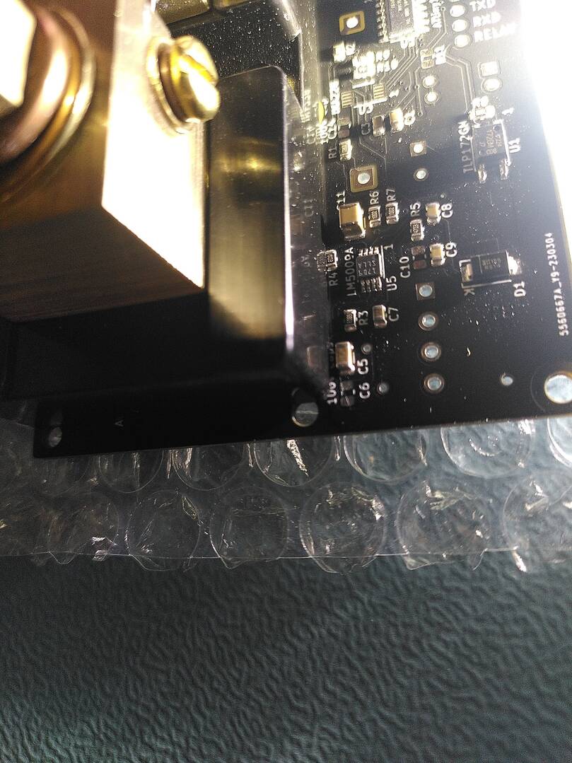

Die seitlichen Befestigungslöcher bleiben weitestgehend, aber nicht komplett frei. Die Löcher in der Mitte (um den Shunt auf der Platine zu fixieren) passen. Der Shunt steht, wenn man ihn so weit wie möglich auf die Platine schiebt, um ca. 0,8mm über den Platinenrand raus. Dabei steht er dann direkt am R4 an:
Damit bin ich nicht wirklich glücklich: Mit mechanischer Einwirkung ist R4 das Opfer und als nächstes kommt gleich der INA28 (noch nicht auf dem Bild weil noch nicht da).

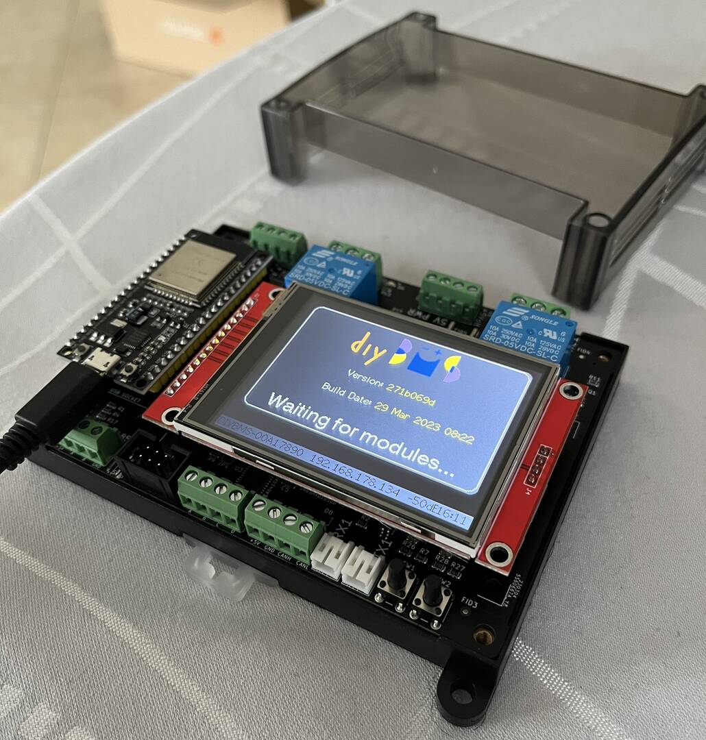

Ich bin auch dabei, 16Stck. Module V4.5. Evtl. CurrentBoard oder CurrentAddon.
Controller läuft übrigens, habe ich gestern zusammengelötet und Firmware geflasht.

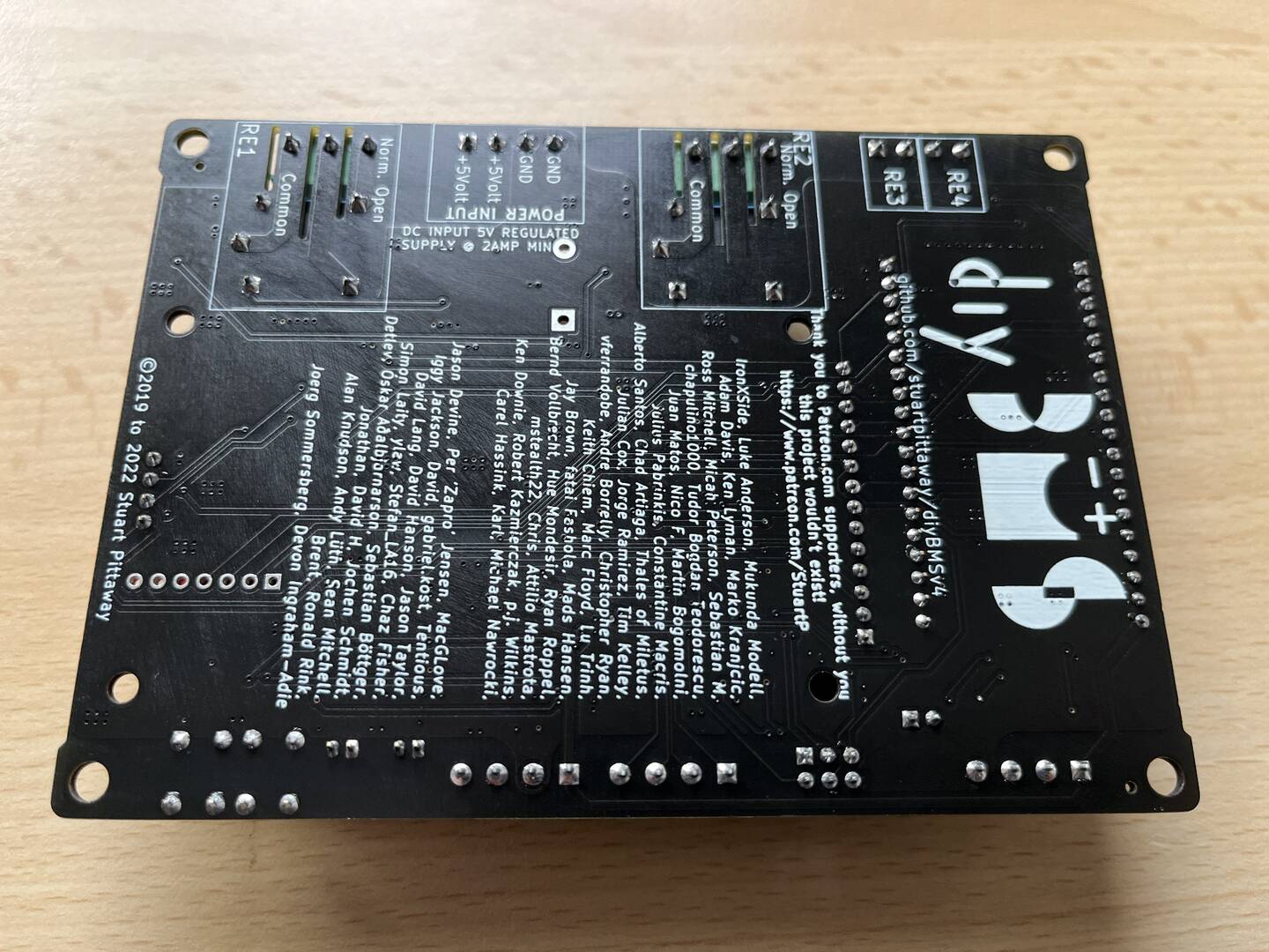

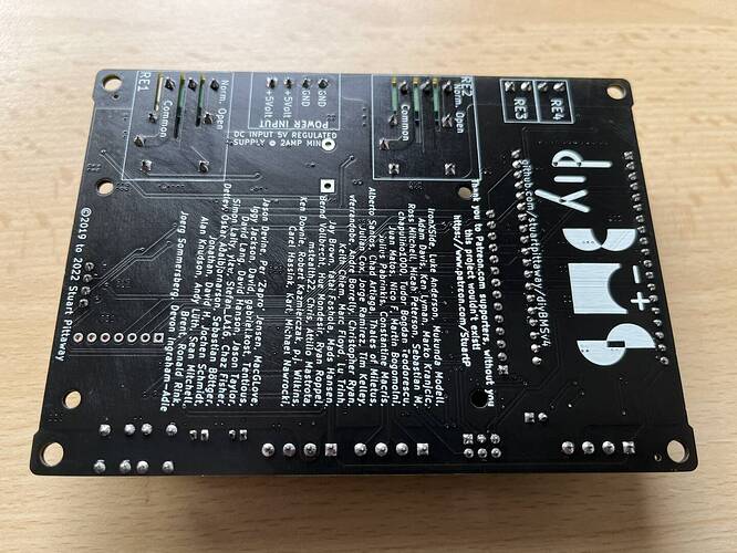

So, hier jetzt Fotos vom Controller:
