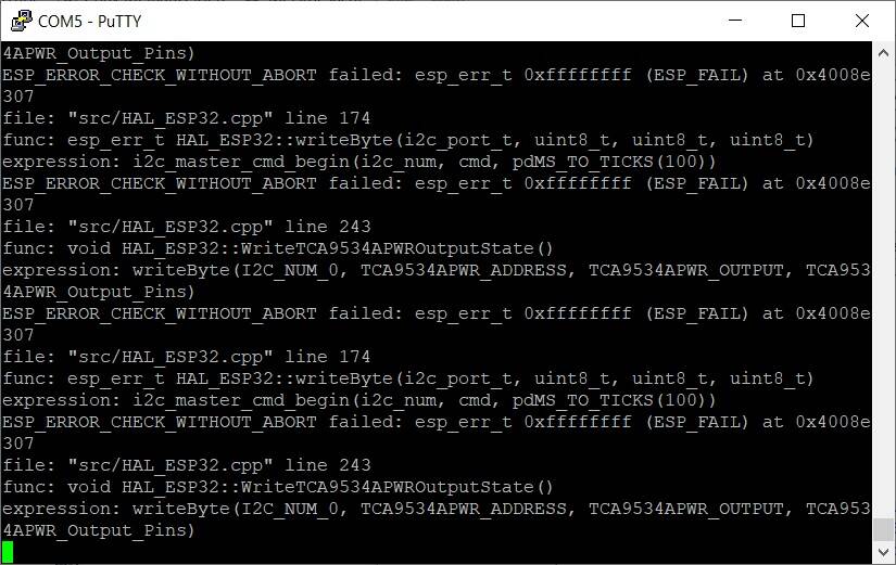

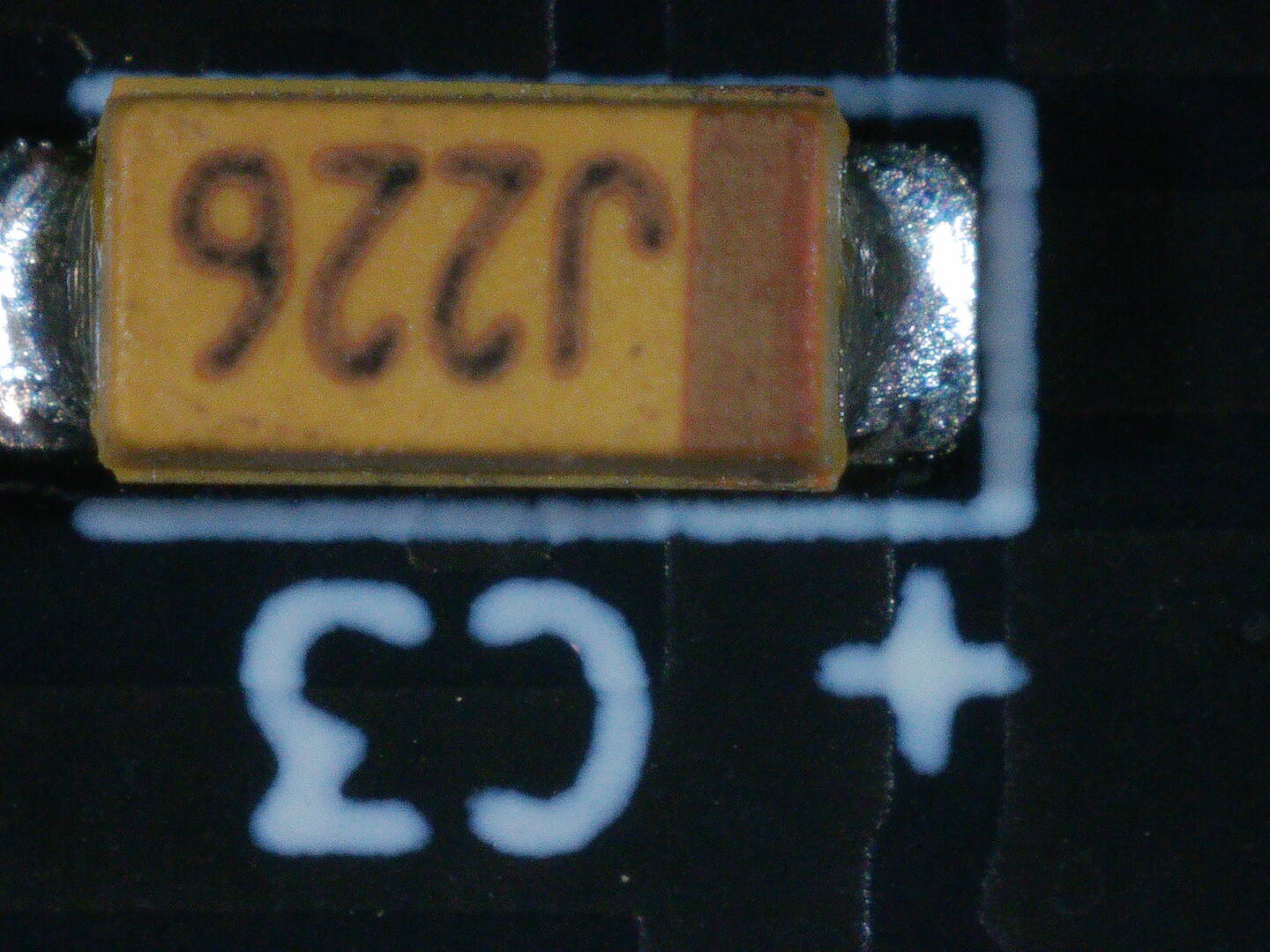

ich habe heute den Controller über die Schraubklemmen mit 5Volt versorgt. Dabei ist C3 abgeraucht und der ganze Controller ist tot. Im Seriellen Monitor und Putty kommt diese Fehlermeldung:
Ich habe einen neuen C3 eingelötet, Spannungen 3,3V und 5V passen. Ist der ESP32 jetzt defekt?

Hm, das ist wirklich komisch. Wir hatten doch extra bei der Bestellung die Spannungsfestigkeit von C3 und C6 kontrolliert.
Ist der Controllerboard von der Sammelbestellung hier?

Ja ist aus der Sammelbestellung. Ist jetzt schwierig. Werde erstmal einen neuen ESP bestellen.

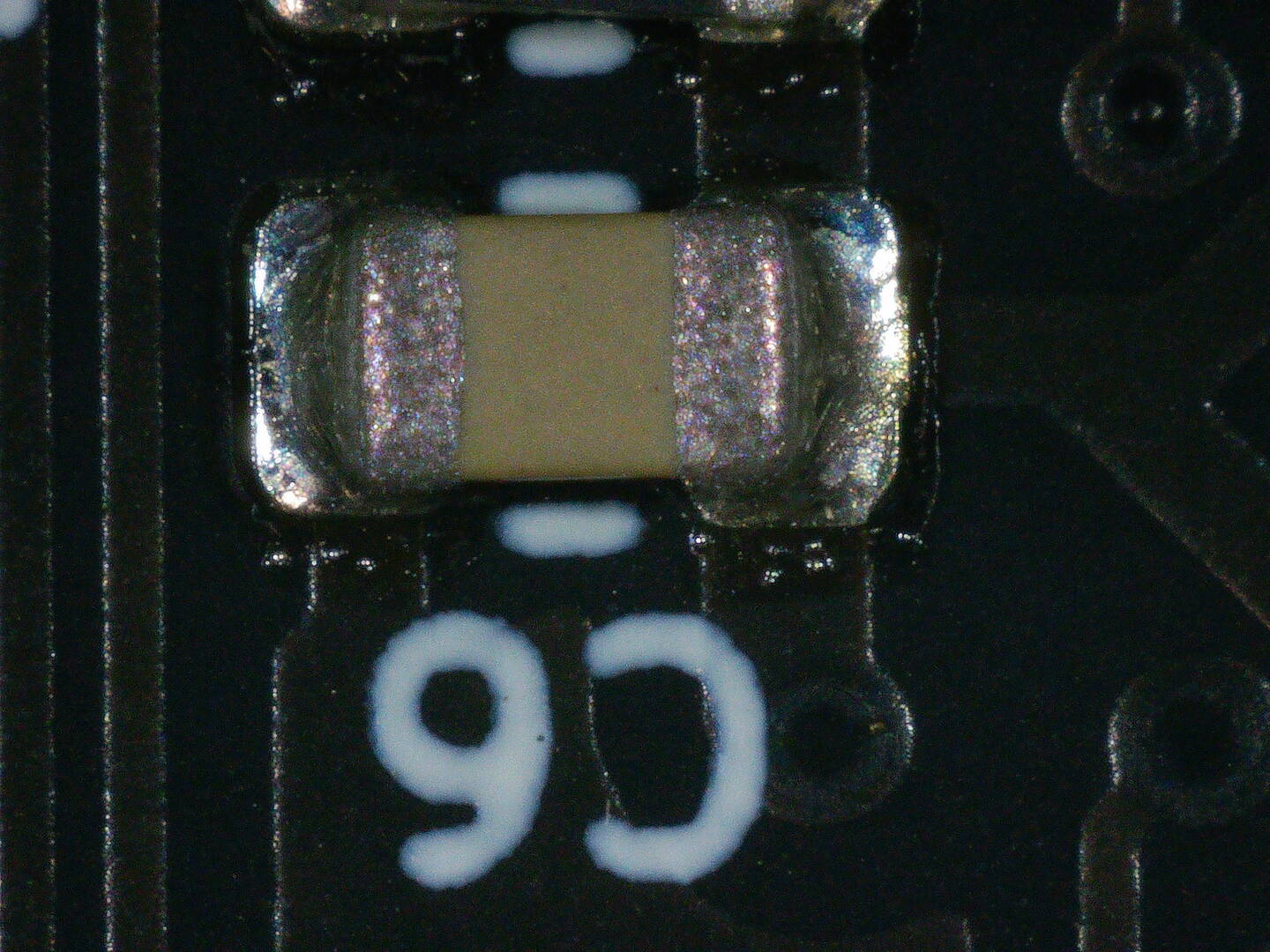

Okay, also an den Rest. Achtung bei der Inbetriebnahme der Controllerboards.
Kann jemand mal ein hochauflösendes Bild von C3 und C6 machen?
C3 ist lt. JLCPCB TC212A226K006Y Sunlord | Capacitors - LCSC Electronics
C6 ist CC0805KRX7R9BB104 YAGEO | Capacitors - LCSC Electronics
Ja das passt doch eigentlich, evtl verpolt beistückt?
Da sehe ich jetzt kein Fehler
Moin, du kann den Controller nur "Lesen", also den Esp32? Wenn der auf der Platine drauf ist und das Display ab. hab ich Stuart geschrieben gehabt, kann sein, dass es bei mir ein Einzelfall ist, aber eventuell auch bei dir so reproduzierbar.
Schau sonst mal, ob du den ESP neu flashen kannst. also komplett vom Bord getrennt. Wenn er den ESP dort denn nicht erkennt, kannst davon ausgehen, dass der Fritte ist.
Also theoretisch sollte es schon ausreichen, wenn du den Controller mit USB am Rechner verbindest und du den Windows Sound hört, dass ein neues Gerät verbunden ist.

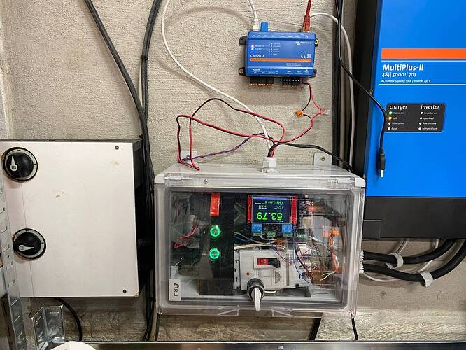

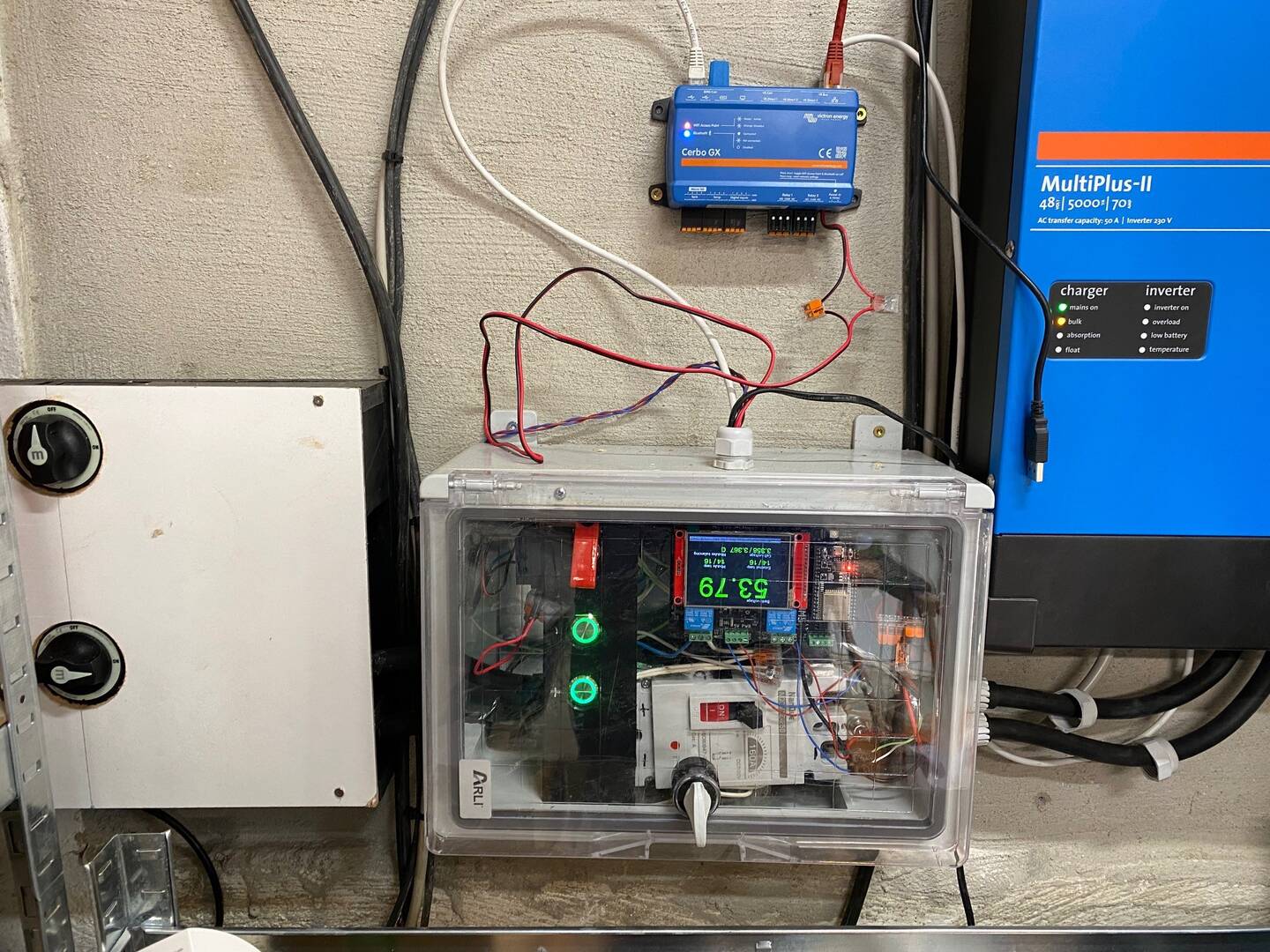

Den kompletten Kasten hab ich von "Ingo's Tipps" mit leichten Variationen nachgebaut, funktioniert astrein, ebenfalls mit der 24V Sicherheitsschaltung. Welche bei mir nur aktiv ist, wenn das BMS einen schwerwiegenden Fehler meldet.
(PS. Ist noch nicht ganz hübsch verkabelt, läuft allerdings erstmal)
Den INA229 aufzulöten, war allerdings wirklich ein Krampf. ein Beinchen war nicht richtig verlötet, was Spannungsabweichungen von ca 6V (53-->47) zur Folge hatte.
Weiterhin funktionierte die Kommunikation via Modbus? zum Victron nicht, sofern ich GND, wie laut Bild in Github ersichtlich, mit an die Batterie anklemme (Zusätzlich zum DC-DC Step Down Converter)

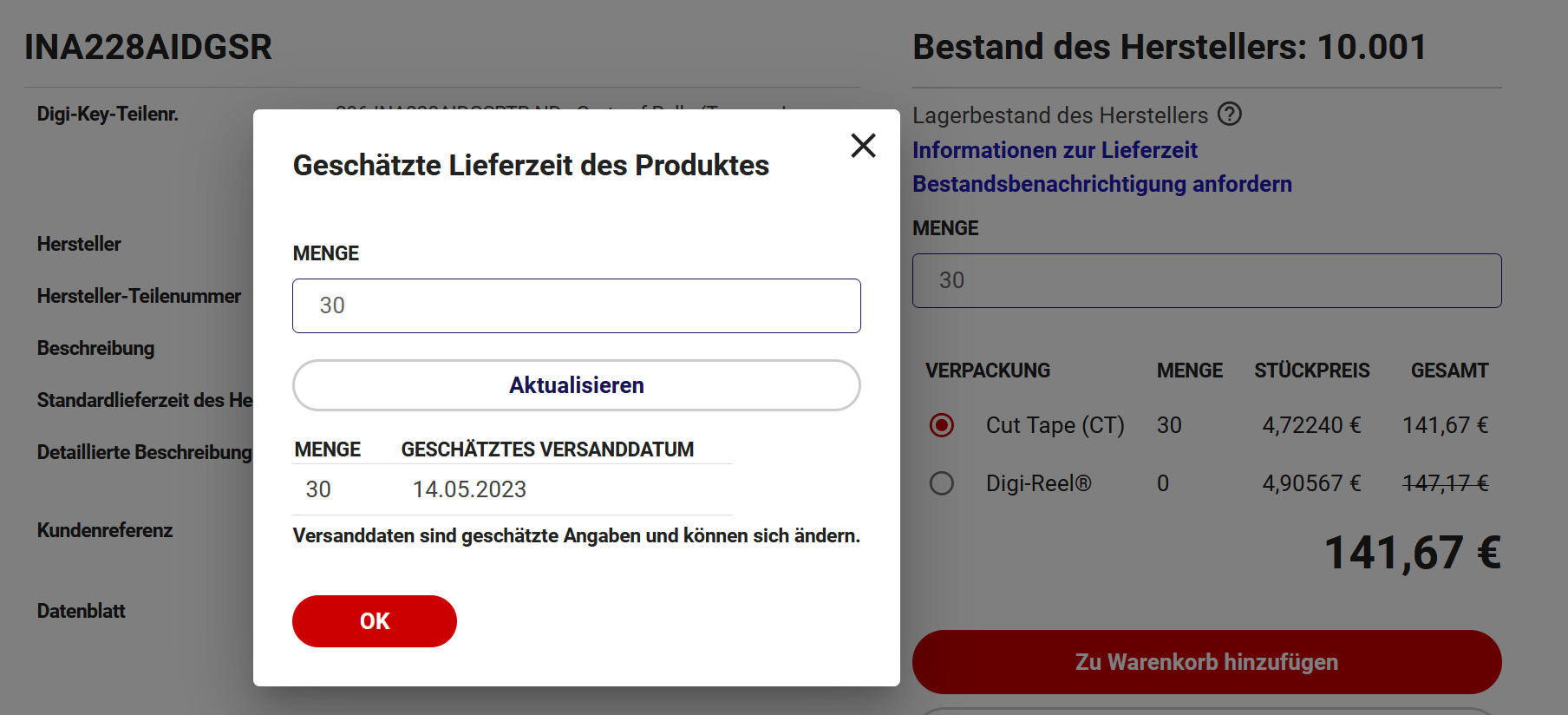

ich hab grad mal bei DigiKey reingesehen, mitte nächsten Monat möglicherweise verfügbar ...
das wirst du aber sicher selber so beobachten, so das nun nicht jeder hier 30 Stück einsammelt und dann versucht im Forum wieder zu veräussern :wink:

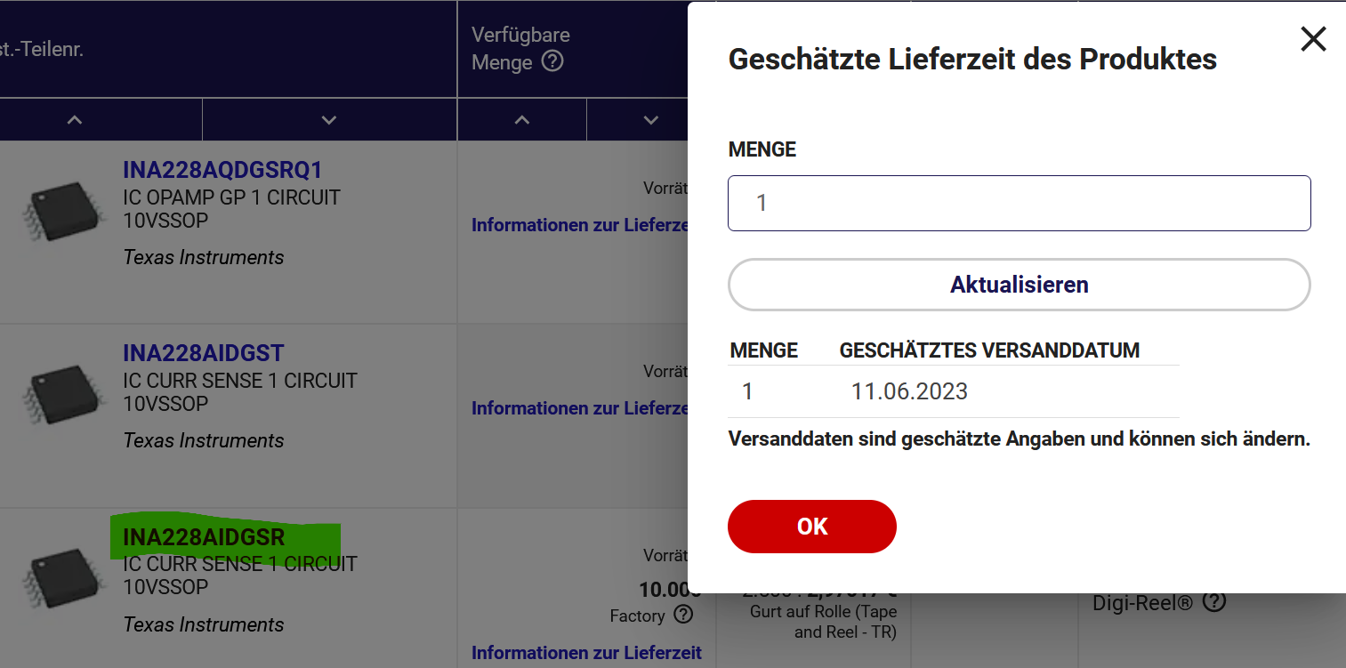

Das ist ja witzig, ich habe gerade geschaut, bei mir steht da 11.06. - ist das bei Dir aktuell?
@skazy hau mal in die Suche vom DigiKey nur INA228 rein, es kommen drei Ergebnisse, beim unteren Ergebniss gibt es ein "Factory-Bestand". zu INA228AIDGSR
das Datum ist von diesem
wenn du in der VOrauswahl auf Lieferzeit drückst, ist das vom Juni drinnen. :frowning:
Wie das passieren kann, dass man beim gleichen Artikel unterschiedliche Lieferdaten in den Datenbestand bekommt? Ist mir im Prinzip egal, ich habe da gerade angerufen, das interessiert den Mensch am Telefon auch nicht, was da wo angezeigt wird. In deren System sollen am 3. Mai welche von TI eintreffen. Ich habe jetzt einfach mal bestellt, bei mouser hatte ich die Bestellung abgeblasen. Mal sehen, was am Ende draus wird. Auf jeden Fall danke für den Hinweis :slight_smile:
