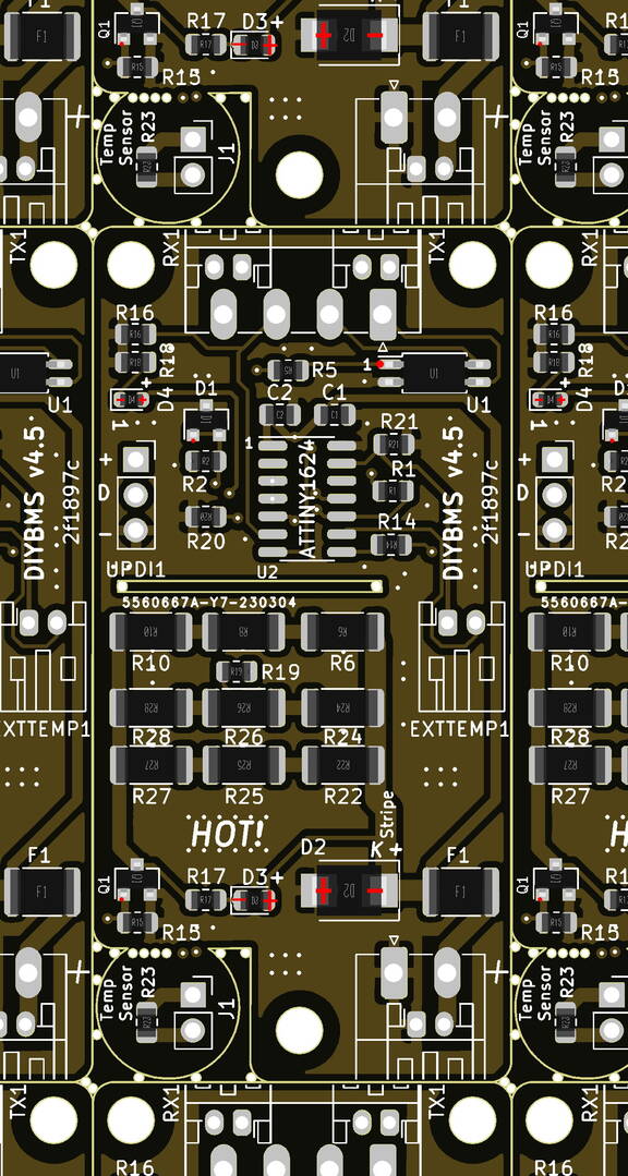

Bestellung bei JLCPCB ist durchgeführt (und bei aliexpress), LCSC steht noch aus mit den Steckern etc. - ich denke, Sonntag mache ich das fertig.

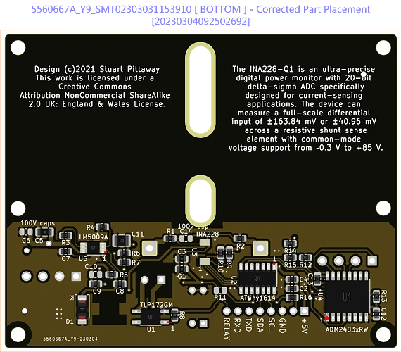

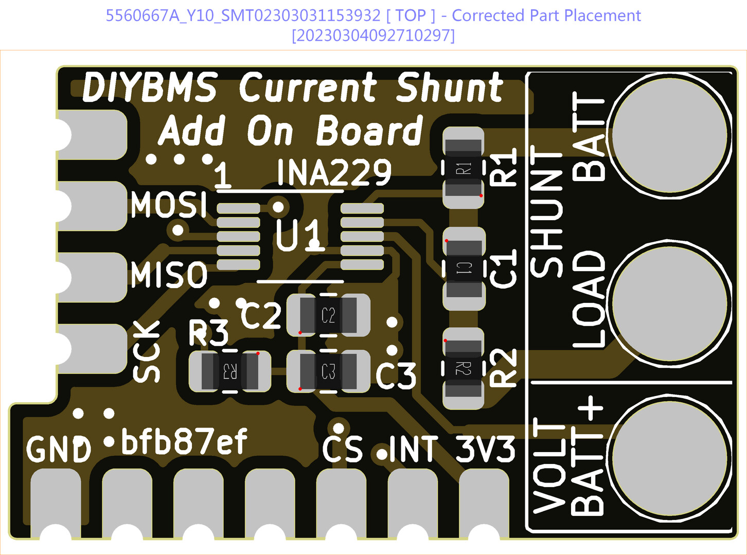

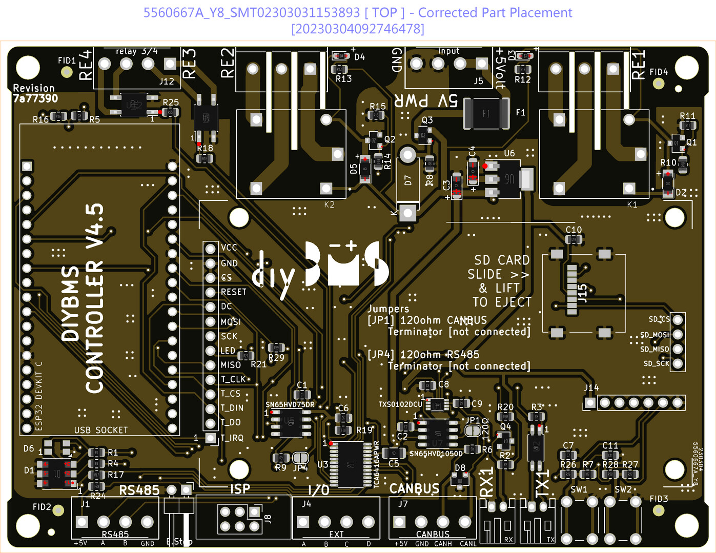

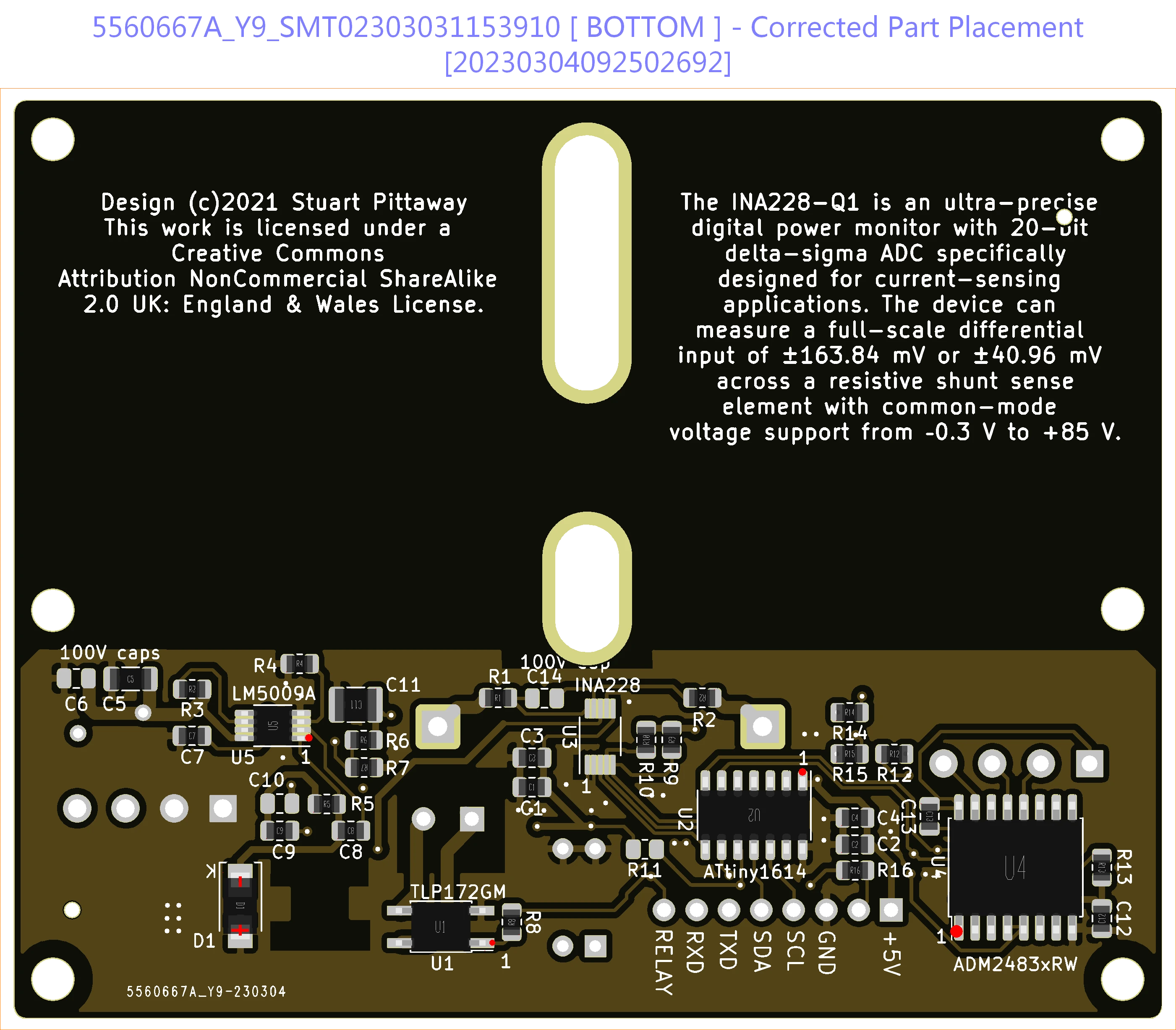

Was vielleicht noch interessant ist: Es war fast alles verfügbar, nur beim Board für den Shunt fehlten ein paar Kleinigkeiten (R11, C10, C6, C14), Ersatz für die Teile habe ich bei LCSC schon rausgesucht.
So sieht das jetzt aus:
add-on:

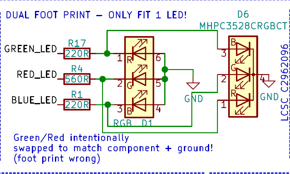

Controller (da wurde D1 als Kommentar angegeben):
Shunt (da war U5 als Kommentar dabei):

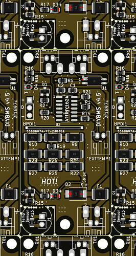

Module - ohne Änderungen, das Bild ist zu groß um es hier zu posten, deswegen als jpg :slight_smile:
Schaut Ihr nochmal drauf?
Alles gut aus meiner Sicht
beim controller über d1 fehlt d6, ist das normal?
vergiss nicht die bauteile auf der anderen seite der shunt platine
sonst siet es gut aus
es ist nicht immer alles auf lager aber hauptsache die meisten chips sind schon verlötet
Ja, aber super, dass Du geschaut hast :slight_smile:
Gehört zu den "do not place"-Teilen:
@voltmeter ja, das stimmt, siehe Drawing von Stuart.
