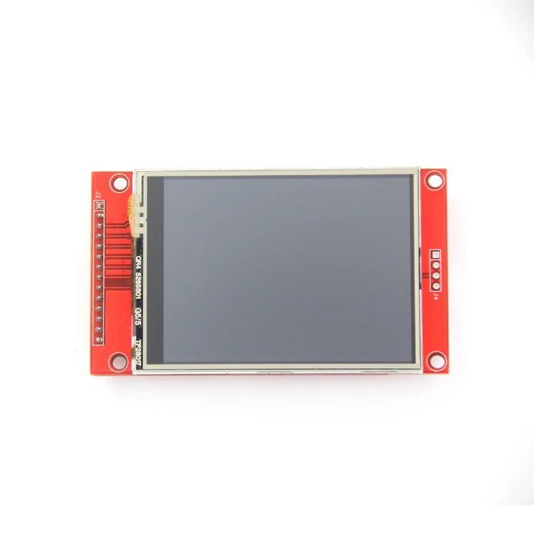

Was mir bei der Controller Bestellung aufgefallen ist:
Der Micro SD Slot ist aktuell bei JLCPCB bzw. LCSC nicht verfügbar.
Wie löst ihr das Problem?
Grüße,
@olterion meiner Meinung nach, benötigt man diesen nur um Daten zu loggen. Das kann man aber auch extern über MQTT oder den CAN-Bus machen. Bei mir übernimmt das ein Cerbo GX.
Und falls man das braucht, kann man es immer noch auflöten (mit einem Heissluftföhn, kein Problem). Da ist nur das C10 auf welches man acht geben muss.
Hallo Oliver (@olterion),
Ja, sind bestellt und sollen in der KW 17 kommen (letzte eMail von Mouser am 2.3.: Geschätztes Versanddatum 25. April, Status: Produktion läuft). Du kannst gern zwei haben, schreib mir einfach eine PM.
Bei diesem Bildschirm ist ein SD-Karten-Slot dran, Stuart hat mal in einem Video gesagt dass man nicht beide gleichzeitig benutzen soll, daraus schließe ich aber, dass der SD-Karten-Slot am Display funktionieren sollte.
